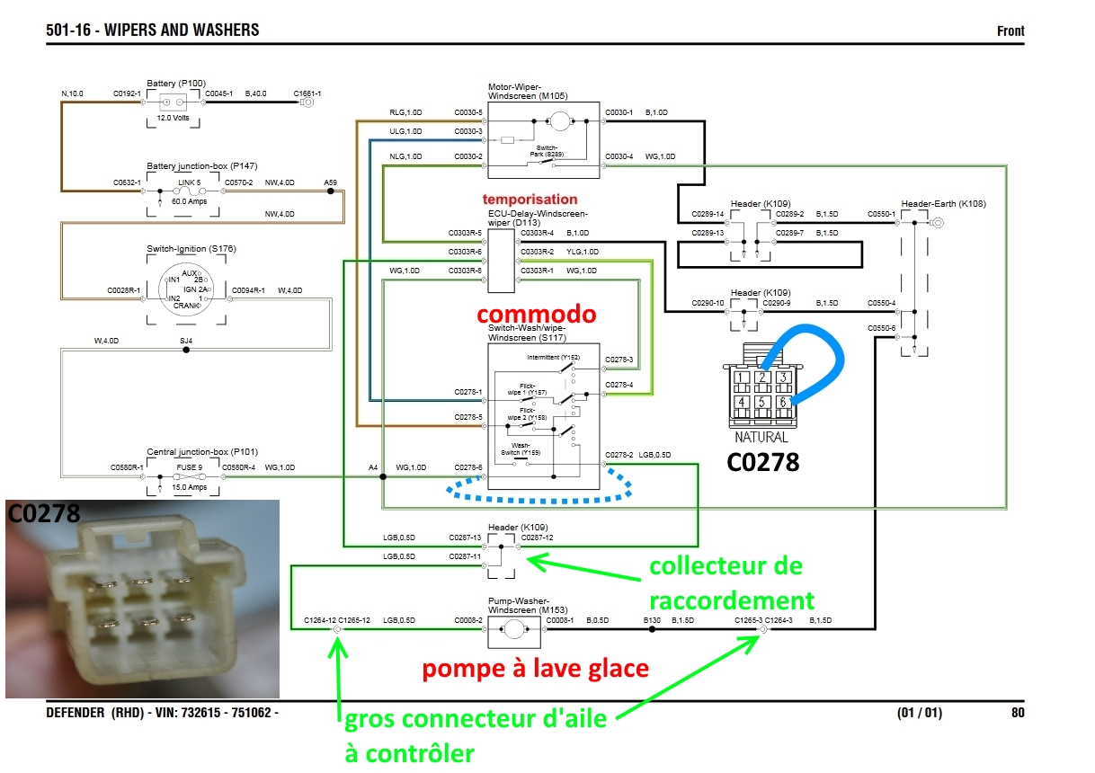

Est ce que tu entends tourner la petite pompe ?
Regarde si il n'y a pas un clapet anti retour de bouché sur le circuit d'eau. Sinon, pour être sûr que ce ne soit pas le commodo qui te joue un tour, tu le débranches, puis avec le contact pour alimenter le fusible 9 de 15 A, tu réalises un pontage à l'aide d'un fil volant, entre les broches 2 et 6 du connecteur, de façon à relier directement l'alimentation de la petite pompe de lave glace, à une alimentation, là, elle devrait tourner. Sinon comme tu peux le voir sur le schéma, l'alimentation de la pompe passe par un collecteur de raccordement (C0278-11) qui peut être en défaut, ainsi que le gros connecteur d'aile gris 14 broches (C1265 3-12).
Si tu as un système de lave glace arrière, inverse les connexions des connecteur sur les deux pompes elle même, et vois si se n'est pas le moteur "avant" lui même qui est HS ou grippé, c'est fréquent comme panne. Dans ce cas tu le sorts et avec une petite pince, tu titilles la petite lame blanche brise dépôts ou glace en la faisant tourner, mais dans ce cas si cela se dégrippe, c'est provisoire, car le moteur à prit l'humidité, et c'est généralement sa fin, il faut songer à le changer la pompe a court terme. A+

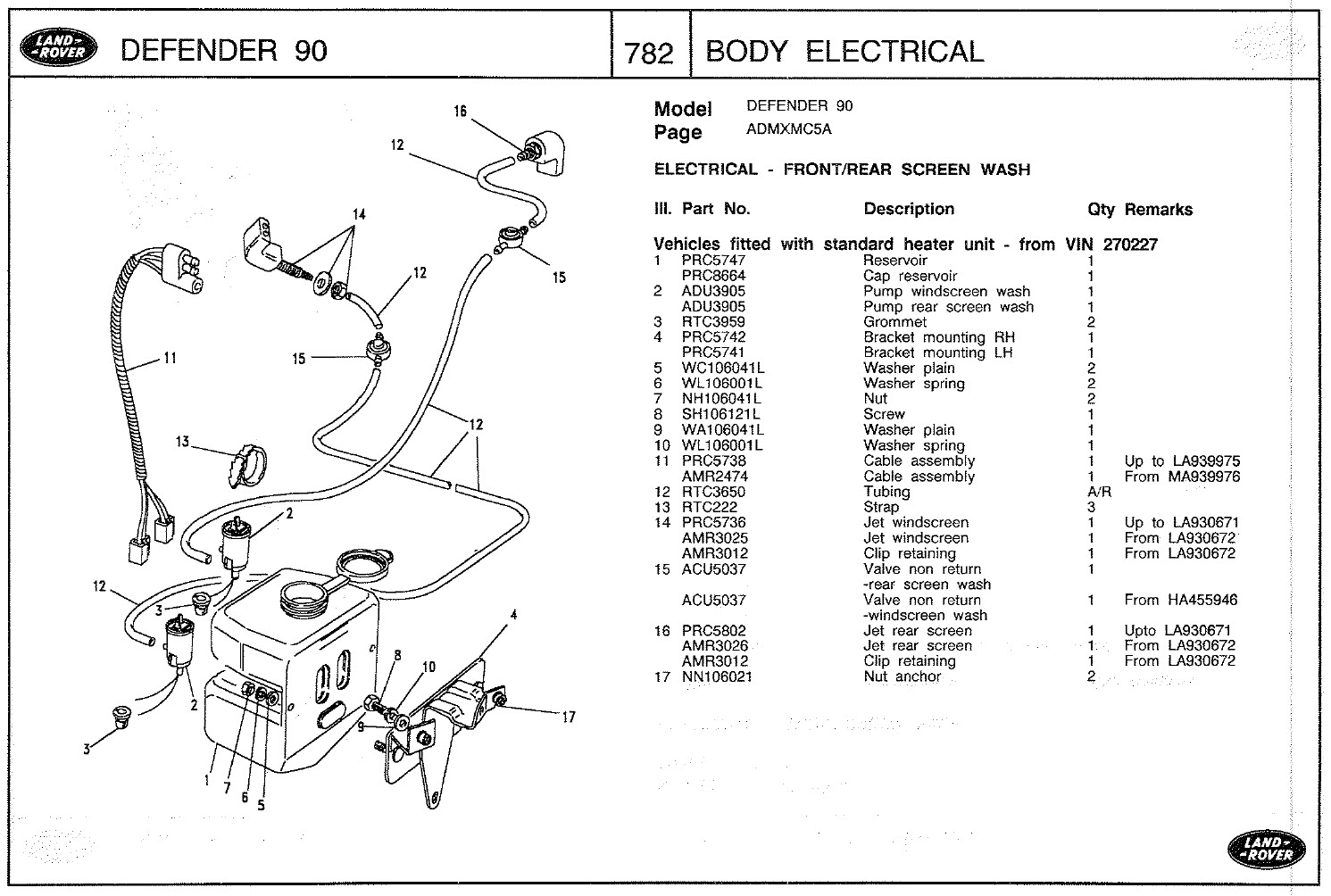

Mon clapet anti-retour c'est mis à fuire hier. Connaissez-vous la référence ?
Question subsidiaire : QQ peut-il me donner la référence du réservoir de lave glace (version 2 moteurs) car il fuit en dessous ?
Merci d'avance

Et hop : C'est un ancien document, les references peuvent avoir changé.FTN a écrit :Mon clapet anti-retour c'est mis à fuire hier. Connaissez-vous la référence ?

Maheureusement le réservoir PRC5747 ne se trouve plus
LR n'indique même pas de référence de substitution !
Je vais essayer de mettre du scotch ou trouver une pièce d'occas

Cela devient rare, mais ça se trouve peut-être encore :FTN a écrit :Maheureusement le réservoir PRC5747 ne se trouve plus![]()
https://www.johncraddockltd.co.uk/land- ... 59809.html
Mais le réservoir étant en polyéthylène, il peut éventuellement être réparé par soudure à air chaud. Le scotch je pense qu'il faut oublier...

Mais le premier n'ai prévu que pour une pompe... Et moi j'en ai 2. Une pour l'avant et une pour l'arrière.
Je contacte ton deuxième lien pour m'assurer des 2 trous (puisque la photo ne montre pas la bonne face
Quelqu'un a-t-il une technique sur de réparation du reservoir ? Soudure du réservoir aux ultrasons, à la chaleur...???

la réparation doit être possible, il existes des colles pour ce type de réparation sur la fente est franche et pas dans un angle.
sinon, pourquoi ne pas séparer les deux circuits en montant deux petits bidons de 0.8 litres, vendus complet dans le commerce à moins de 20 € pièces. j'ai monté ça sur une ancienne, dont le bidon ne se faisait plus, et impossible de le remplacer par quelques chose d'approchant tellement la forme et l'emplacement était tordu...
j'en suis très satisfait, et légal pour le CT.

Merci Jean-Yves,
Te rappelles-tu de la référence des bidons de 0,8L ?

houla, il y a quelques temps déjà, j'avais trouvé ça en vente flash, ceux-ci sont en 1,2 L.. en fouillant de ci de là, tu devrais en retrouver je pense.
: https://www.cdiscount.com/auto/equipeme ... #mpos=8|mp
en tout cas en terme de fiabilité, rien à redire, de la à dire qu'il tiendra 20 ans, faudra attendre encore un peu

J'ai trouvé un fournisseur. Le modèle vendu est identique à celui du Defender 300tdi (2 pompes sont livrés avec le réservoir
Voici le lien:
https://www.carbuildersolutions.com/uk/ ... bottle-kit
Bonne réception,

super, pour en avoir retrouvé, il a dû se monter sur d'autres modèles et marques.
en période de pénurie d'eau, tu vas pouvoir arroser
