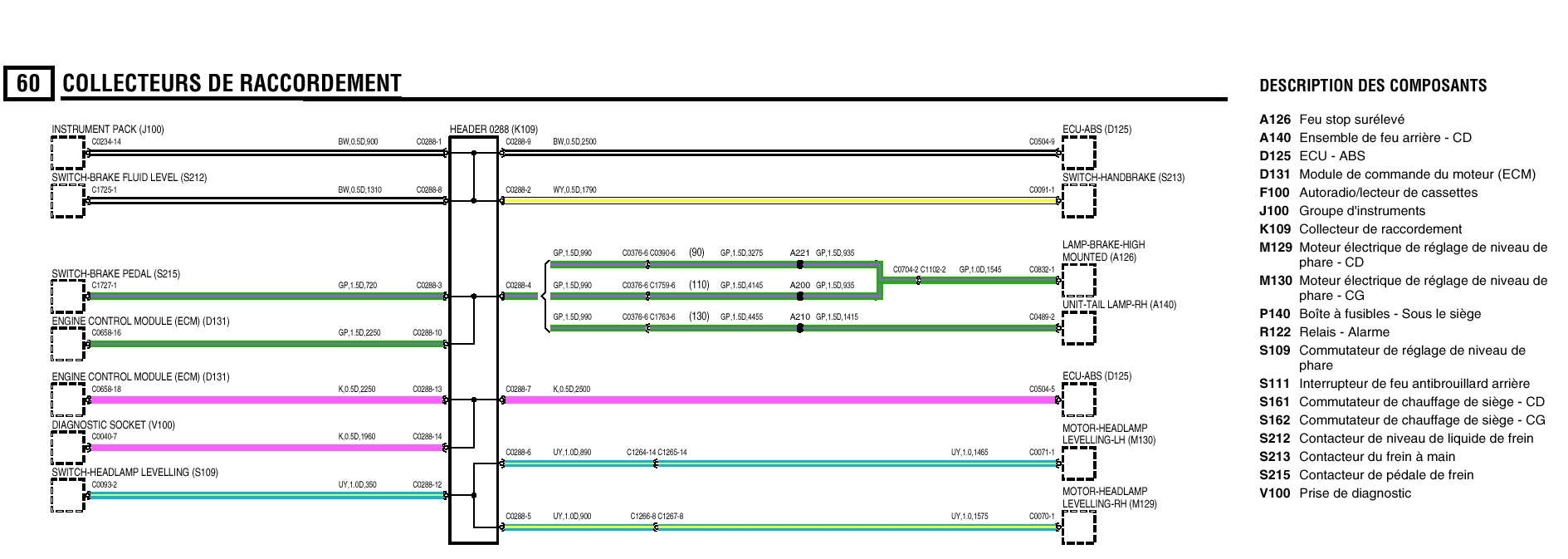

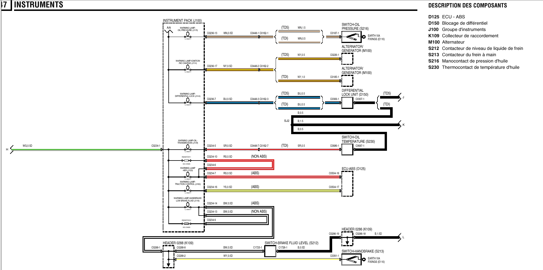

Oui, et il y a a effectivement d'autres possibilité, l'ABS d'une part; le collecteur de raccordement; peut-être aussi la platine voyant; et toujours la possibilité d'un problème sur le fil dénudé quelque part et qui te créerait une masse indésirable qui te valide le voyant en permanence.Red_Fender a écrit :Quelqu'un aurait-il un schéma électrique? y'a t-il d'autres organes qui donneraient une info au voyant?
Schéma circuit frein à main pour un TD5 après 2002

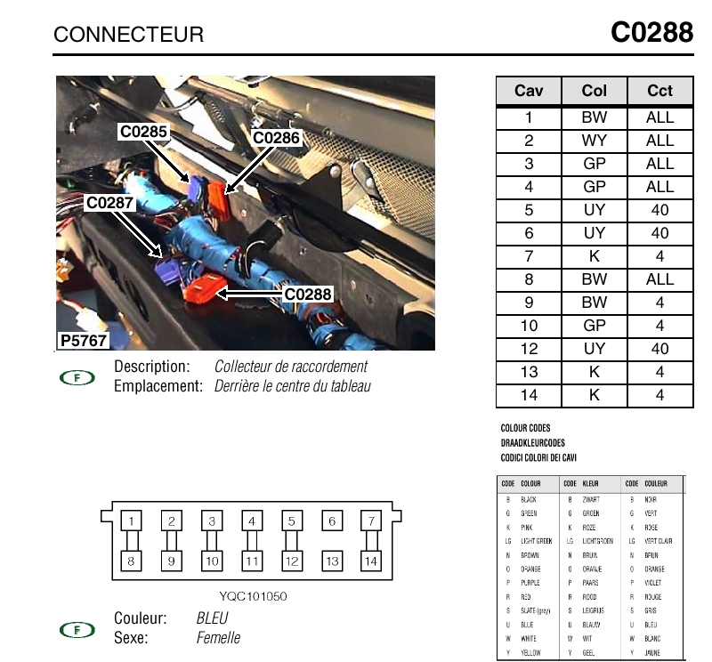

1) 2) 3) 4)Collecteur de raccordement C0288 ( Bleu ou rouge, a reconnaitre en fonction des couleurs des fils qui arrivent dessus, a un ou deux près, en fonction des options, cela correspond bien.
Son schéma avec les couleurs des fils: 5) Sa situation géographique, derrière la console centrale bien au fond, sous la barquette en plastique noir. vois cette inter où il est question d'un collecteur de raccordement: Problème de code/feux de croisement ne fonctionnant plus ainsi que le lien vers le problème de ned. A+
