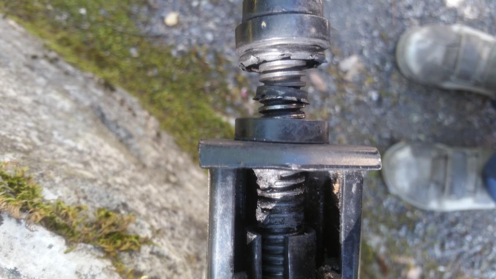

bonjour ; j'ai abîmé mon cric, le cric du LAND 110 !
la pièce qui est tout en haut et qui doit rester solidaire du bâti :
de ce fait la partie inférieure sort de son logement
Est-ce réparable ?
PS ; je n'utilise pas de HiLift.

Vu le nombre de Hi Lift qui se vend, tu ne devrais pas avoir de mal à trouver un cric d'origine neuf. En plus, "réparer" un cric, c'est très moyen niveau sécurité.

j'ai regardé comment est fait mon cric.
T'as perdu les billes du roulement, le support c'est détaché selon les pointillés et la bague fendu soudée sur la tige filetée c'est désolidarisée.
Tu as plus vite fait de trouver un cric d'occasion. Il y en a plein dans les brocantes Land.
Sinon, ton cric a bien l'air sale. té té té té.
Vu le frottement dans la vis, il faut toujours le nettoyer et bien le huiler.
