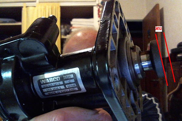

Je souhaite quelques éclaircissements sur ces pompes à vide. VOICI LE DÉTAIL:
Depuis quelques jours un nouveau bruit sur mon 300 DTI: "clic, clic, clic, .... " Culbuteurs? vérification ce n'est pas ça, tous les réglages sont bons. Confection d'un stéthoscope avec un petit tuyau plastique et une vis pour faire contact et là, surprise le bruit vient de ma pompe à vide ( âgée de 10.000kms). Démontage, et je trouve la portée de la pièce d'appui en bon état et bien grasse, mais je constate que cette pièce d'appui ( vais la nommer soupape ) à un jeu libre de 6mm. Si je secoue la pompe la soupape s'agite d'avant en arrière et fait un clic clic clic. Est-ce normal. Je présume que non.
Question est-ce qu'il y a un ressort de rappel destiné à garder le contact avec la cament à éviter les chocs et le bruit?
En tout état de cause je vais voir mon fournisseur de pièces pour comparer avec une neuve.
Pour faire le tour de la question je me suis fabriqué une manchette avec un dépressiomètre et j'ai pu mesurer une dépression de 0,4 atmosphère au ralenti, 0,6 a à 2000 tours et la dépression ne monte plus.
Ces valeurs sont-elle normales?
J'ai ensuite démonté le couvercle et tout à l'air en place, pas de fuite d'huile et clapets en bon état. Remontage avec boulons de 6mm après perçage du couvercle à 6 et taraudage du corps de pompe.
Il s'agit d'une pompe WABCO 111 ERR 3539 A made in England.
A ce propos avez vous des indications sur les pompes Brittpart, puisque j'ai lu que ces pompes étaient fabriquées par le même fabriquant que les Wabco.
Merci de tous ces renseignements que vous n'allez pas manquer de me donner et voici la photo de cette fameuse soupape. Et celle de mon 130 CC

a mon avis c'est normal en tout cas ça ne gêne en rien au bon fonctionnement de la pompe quand tout est en appui sur la came de commande.

OK, mais cela peut-il être la source du bruit de castagnettes et quand la pompe est neuve existe-t-il cette cource libre?

L'action du ressort de rappel doit normalement assurer le contact permanent avec le profil de la came moteur en marche.
Ce jeu ne devrait apparaître qu'une fois la pompe déposée.
Ces pompes sont toujours un peu bruyantes donc je m'en ferais pas pour ça

Salut,Landy33610 a écrit :OK, mais cela peut-il être la source du bruit de castagnettes et quand la pompe est neuve existe-t-il cette course libre?
C'est un peu une loterie ces pompes. Oui, elle peut être HS ou du moins faire du bruit au bout de 10000 km,voir moins. Oui, il y a un petit jeu du "champignon" qui vient en contact avec la came. Il y a des copies de cette pompe sur le marché. C'est le ressort de rappelle qui ne suit plus la cadence et qui prend du retard.

Deux fois des excuses. Ma pompe a 100.000 kms et non 10.000. Je cherche les raisons mais je lui pardonne. Je vais ce matin lui chercher sa petite soeur. Je contrôlerai le jeu sur la pompe Neuve et vous ferai part de mes observations.
J'ai l'intention de désosser la vieille pour voir l'intérieur, et essayer de comprendre, le jeu actuel est de 6mm ce qui me parait énorme. Le bruit l'est aussi.
A demain et merci de vos réponses.

Sur mon ancienne pompe à vide, proche des 400 000 km, en parfait état de fonctionnement, le jeu est de 3 mm.Landy33610 a écrit : mais je constate que cette pièce d'appui ( vais la nommer soupape ) à un jeu libre de 6mm.

sur celle que je viens d'acheter chez Landypoint modèle adaptable UNIPUMPS le jeu initial est de 2,5 mm. Je ne devrais plus l'entendre chanter.
Je vais tâcher de démonter l'ancienne pour voir d'où viens ce jeu excessif. A plus et merci.
