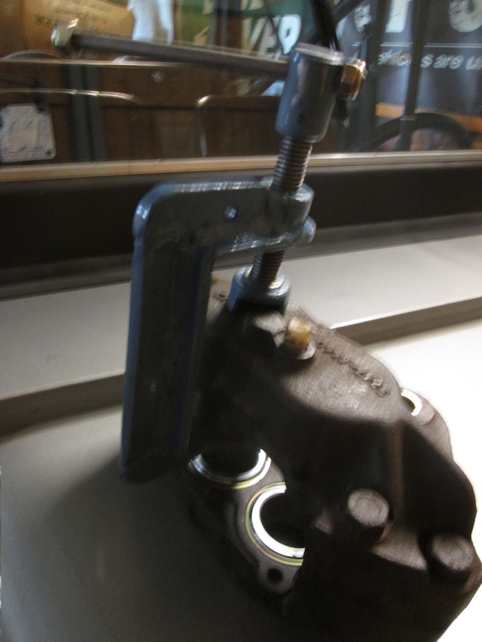

Après avoir pas mal "gadouillé" il y a quelques années pour refaire les joints d'étriers AR de mon 110, je me suis lancé dans la réfection des étriers AV. Mes souvenirs d'emmanchement des coupelles métalliques de maintien du joint de propreté m'ont incité à faire l'outillage ad hoc.

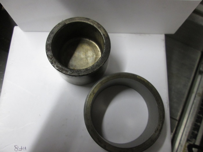

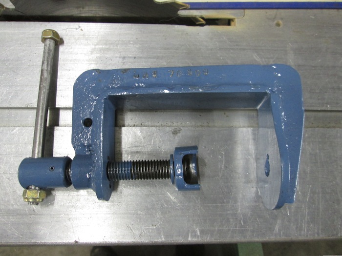

Pour cela j'ai réalisé une presse en C sur le modèle de l'outil LRT 70 500 (on peut l'acheter pour 120 £ pour les non bricoleurs) et une bague ajustée au diamètre des pistons (identiques AV et AR)
Pour faciliter l'emmanchement il faut faire un tout petit chanfrein à la meule sur le bord de la coupelle et on arrive à 100 % de réussite

C'est sur que l'on peut utiliser un serre joint classique mais la surface d'appui opposée au piston n'étant pas plane il a tendance à se déplacer latéralement d'ou la coupelle fendue en bout de la vis sur le LRT 70 500
Ce qui facilite vraiment la manip c'est le tout petit chanfrein qui permet de réussir à tous les coups

la photo n'est pas très bonne mais on voit la coupelle de l'outil échancrée pour chevaucher la protubérance de l'étrier. On peut toujours caler avec une presse en C classique mais faut des mains en rab.

Effectivement, le coup du micro-chanfrein (mais aussi l'état de surface de l'alésage dans lequel l'anneau est monté) est très important!

Comment tu t'y prends pour faire le chanfrein sans séparer l'étrier en 2

le chanfrein est à réaliser sur la coupelle par sur l'étrier
