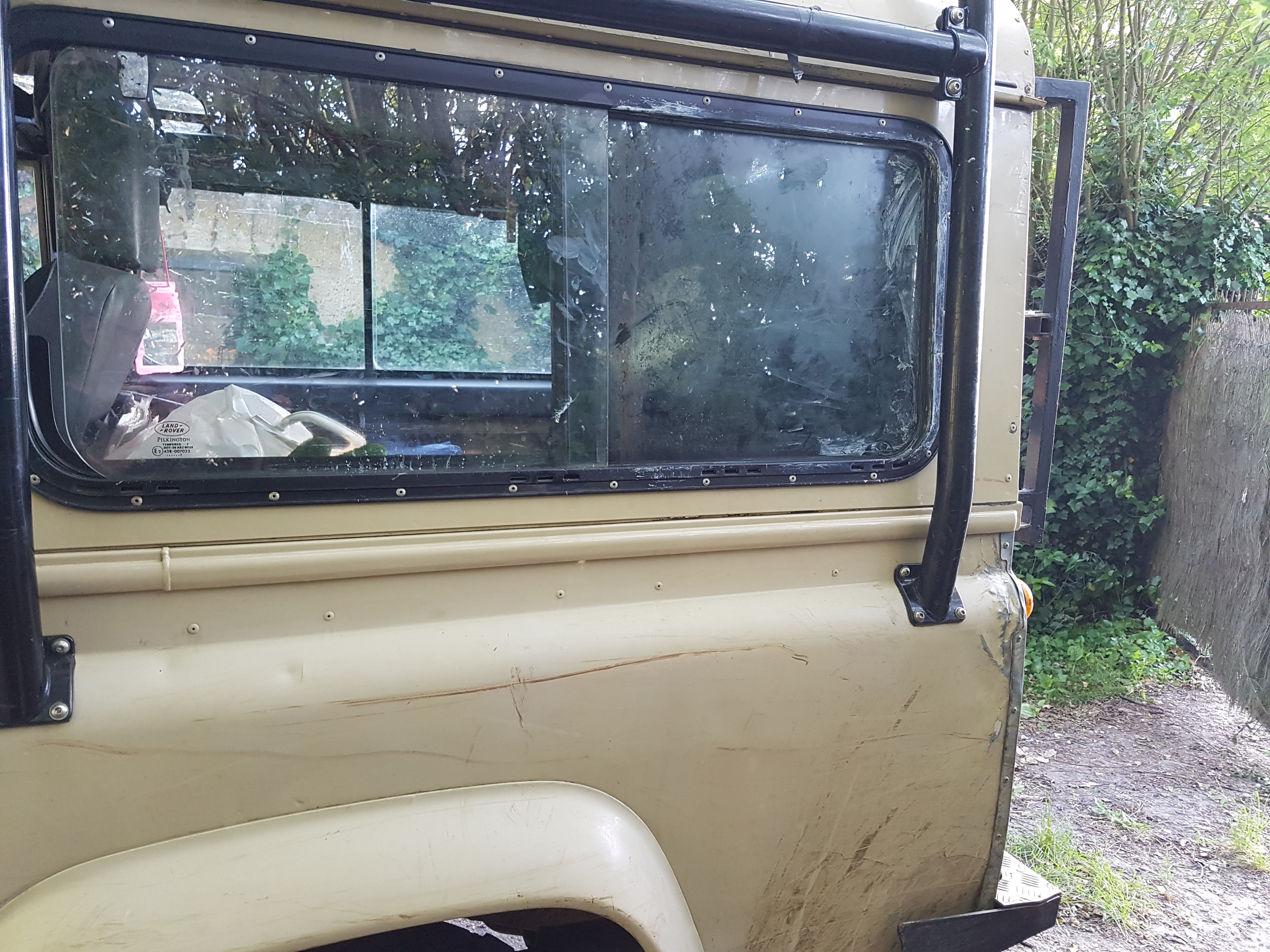

je voudrai appliquer un film teintant sur les vitres arrières pour occulter un peu la vue de ce que j'y transporte. Comment puis-je démonter le joint vertical entre les deux vitres coulissantes pour faire un travail propre ?

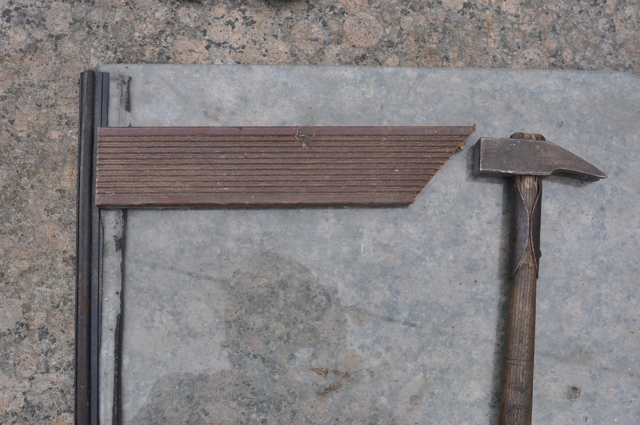

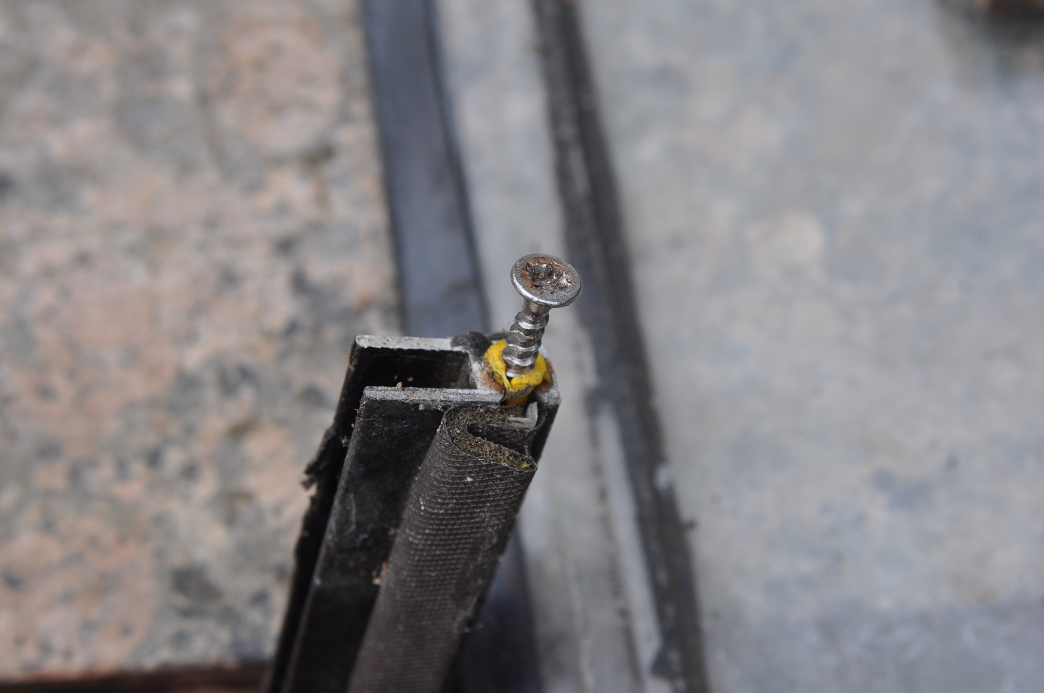

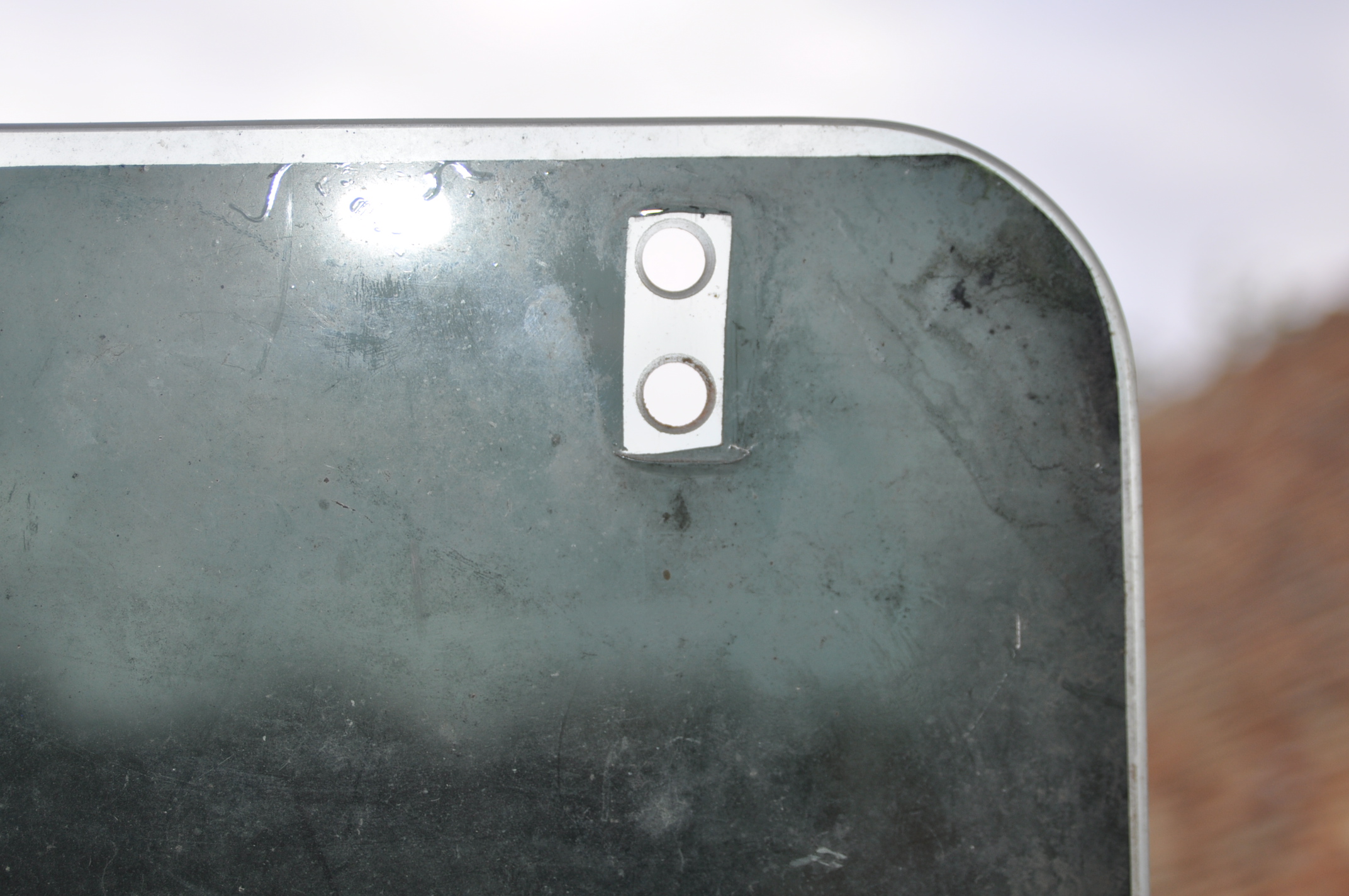

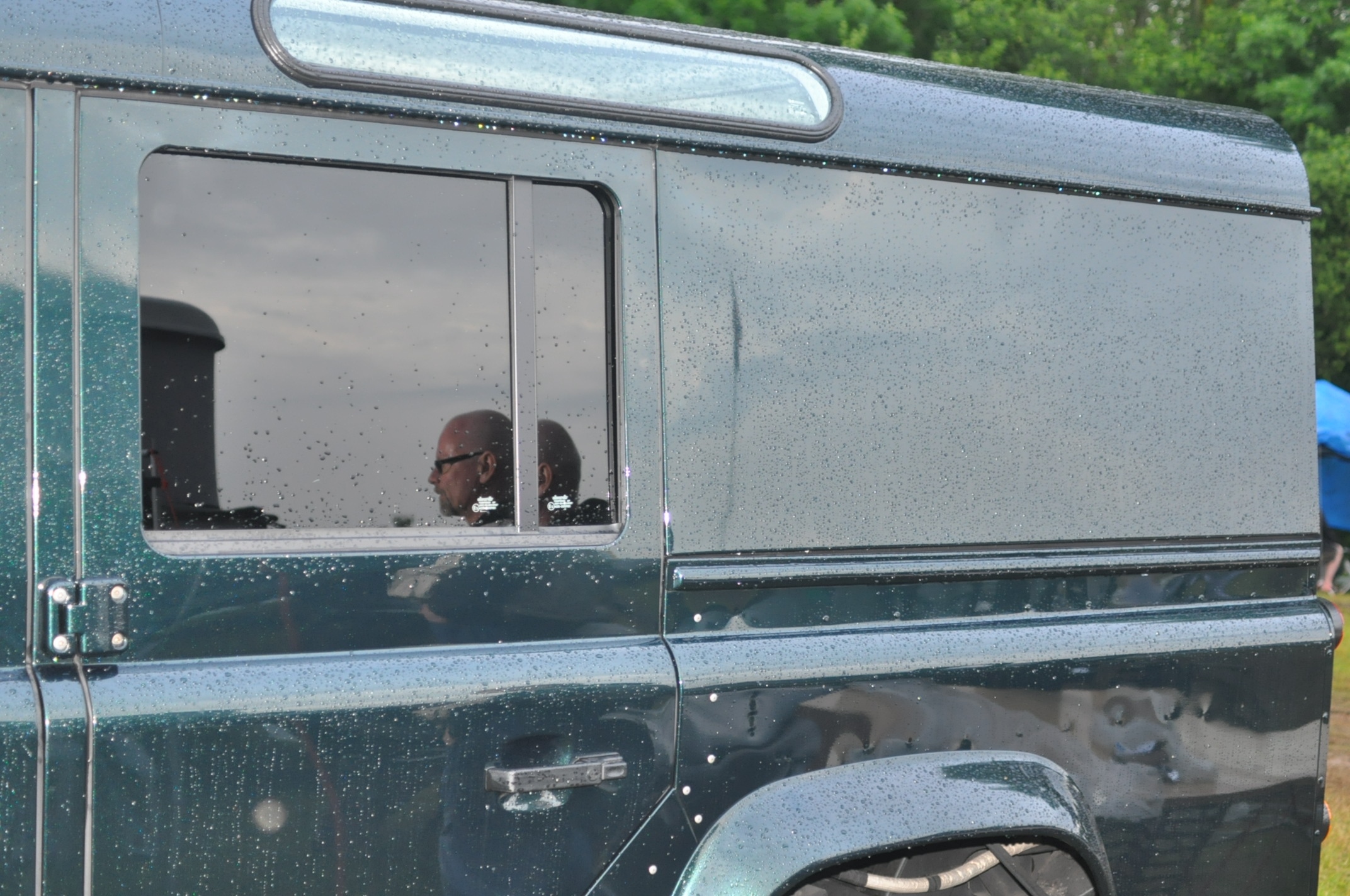

J'ai récemment été confronté au problème suite à une balade un peu chaude en sous bois... Il a fallu changer cette partie fixe sur laquelle se situe le réglet avec la lèvre: Mauvaise nouvelle, il est extrêmement risqué de vouloir enlever ce réglet. La seul possibilité, c'est cale de bois marteau et éventuellement un sèche cheveux pour ramollir le joint caoutchouc entre le réglet et la vitre. Mais le plus rébarbatif dans tout ça n'est pas là. Cette partie est fixe, et grâce a quoi cette partie est fixe?...Pas a cause des vagues finitions en plastiques au fond de la rayure.une photo peut-être...

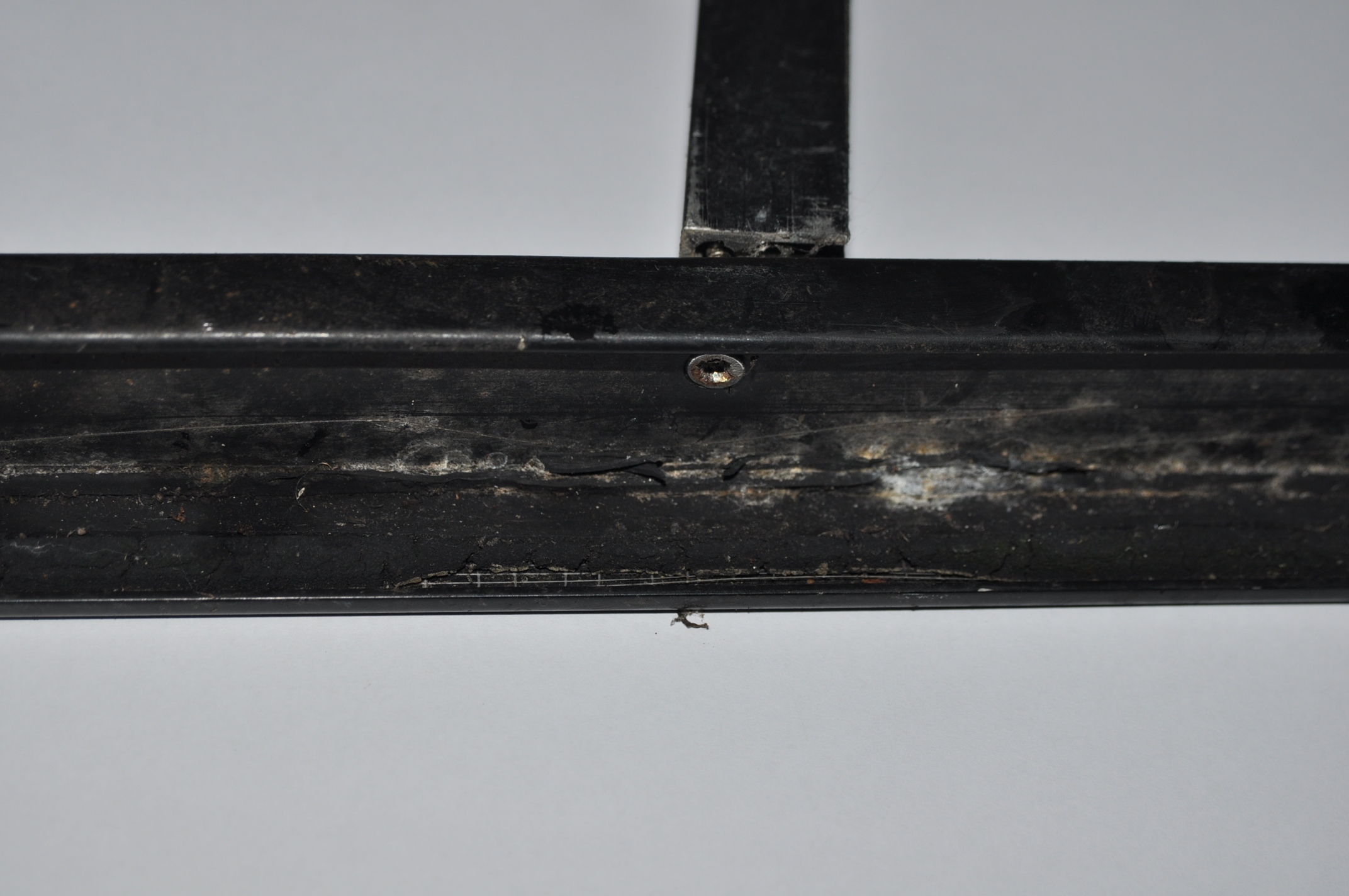

Mais bien a cause d'une petite vis proprement inaccessible sans démonter l'ensemble du cadre qui supporte la vitre. Ce cadre est soit collé, sur les lands récents, ou soit riveté, on va dire à mi TD5 environ vers le tout début des années 2000 du coup, cela devient une toute autre paire de manches pour accéder a cette petite vis. Ce que tu peux faire pour obtenir un travail propre sur la partie coulissante, c'est démonter le loquet, juste deux vis cruciforme peut-être un peu oxydé dans l'alu... Tu en démontes une, puis l'autre, ou seulement la première vis car la partie intérieur peut recouvrir la découpe.
Au final. Un petit espoir de simplicité pour les possesseurs des TD4, cette petite vis est placée sur le coté à l'intérieur du land. Sinon il y a ces possibilités là pour la discrétion:
Mettre une tôle à la place du cadre en utilisant les trous de rivet d’origines, ce qui rend le système réversible: Ou tôler tout le coté, ou acheter des cotés pleins de land classé en utilitaire. A+
