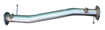

Ayant "amélioré" le son de mon moteur Td5 dans mon Defender en ayant posé un pot "Afrique", je n'entendais plus la centrale des clignotants sur l'autoroute (maintenant, c'est moi qui double !). j'ai donc opté pour le montage d'un buzzer, en complément du bruit de la centrale de clignotant. Celui-ci a été acheté chez C...rad pour 2,10€, pas de quoi se ruiner ! Je me suis branché sur le bouton de warning. Pour l'emplacement, deux trous derrière le tableau de bord (en vérifiant que rien ne gène !).
Voilà, montage fini !Plus de risques de rouler des kilomètres avec un clignotant en marche ...

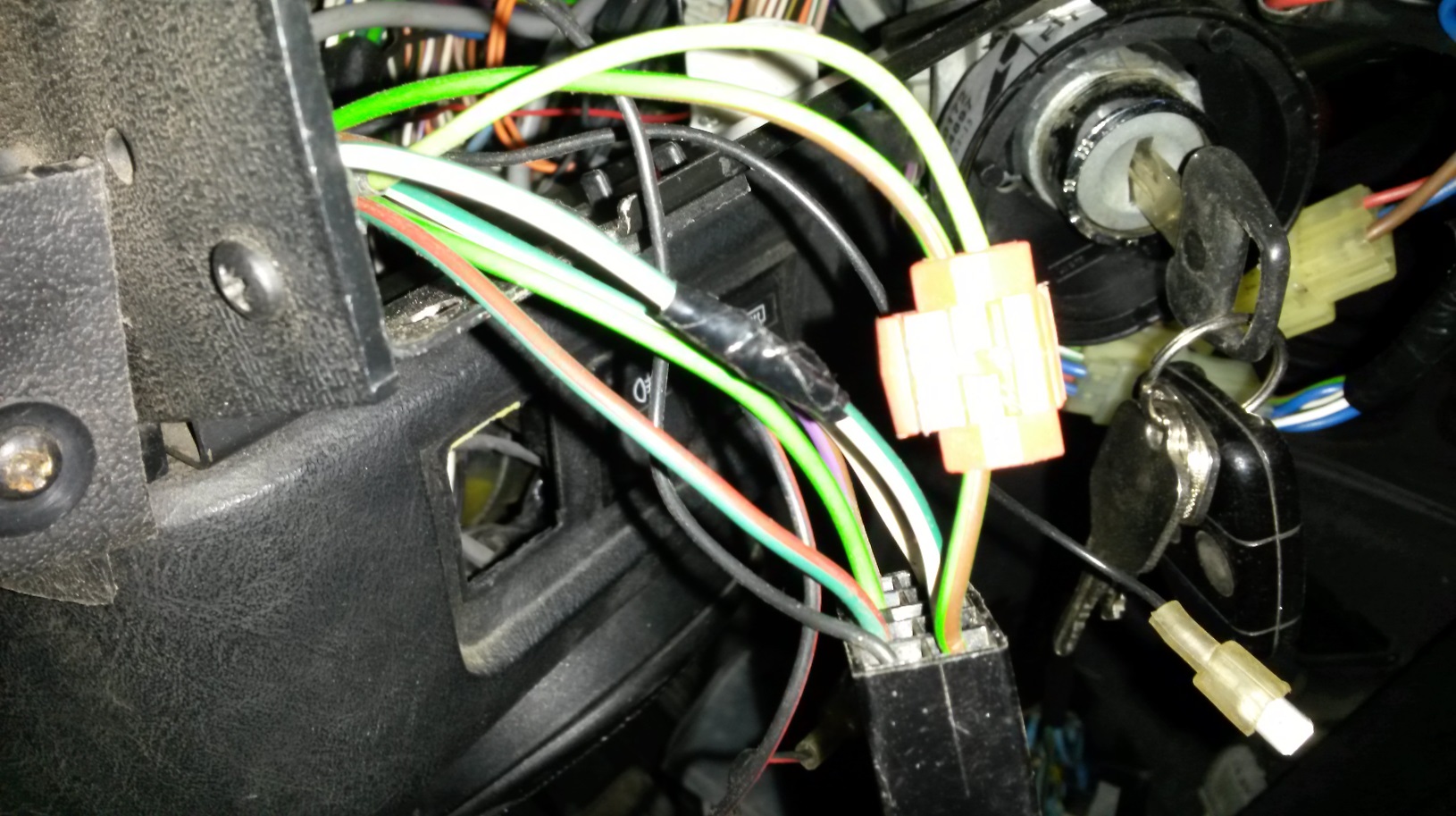

Attention, je t’arrête tout de suite, tu n'as pas pris le bon fil, là tu n'auras le son du buzzer, que lorsque tu clignotes à droite
. Il faut te piquer sur le fil vert clair liseré marron avant la répartition gauche/droite par le commodo. Fais attention de ne pas le confondre avec le vert liseré rouge du clignotant gauche, parfois avec le temps; ou à la fabrication; ou la lumière; il est difficile de différencier le liseré rouge, du marron, sur le fil vert.
Sinon, merci de nous faire partager tes expériences heureuses ou malheureuses en électricité landroveresque.

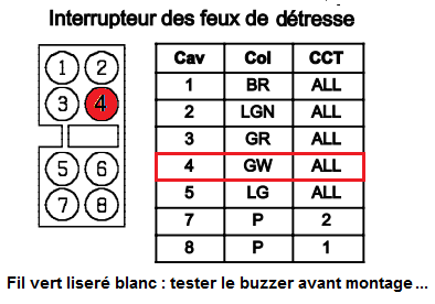

Re: Renforcer le son du répétiteur de clignotant
Voilà, l'erreur a été corrigée !
Une p'tite photo valant mieux qu'un long discours : Et le schéma qui permet d'y voir plus clair : Vous ne pourrez plus "oublier" votre clignotant !

Je réponds à la place de LØLØ (qu'il ne m'en veuille pas ! ...).
Je ne connais pas le shéma du TD5 de 2006 (le mien est de 99), mais il ne doit pas y avoir beaucoup de différence ...
Lorsque tu auras déposé ton bouton de warning du tableau de bord, rebranche le sur son arrivée de fils. les fils qui nous interessent sont les fils verts avec un liseré (blanc, rouge, marron, sur le mien).
Tu fais donc un test en mettant en contact le fil + de ta lampe témoin (ou de ton buzzer, si tu n'en as pas ...), avec le fil N°2, indiqué en rouge sur mon dernier shéma (c'est la vue de face, de l'arrivée des fils, à l'arrière du bouton de warning) et en raccordant le fil - à la masse. (dans mon cas, c'est un fil vert clair liseré marron, je ne pense pas que Land Rover ait modifié le code couleur des fils avec ta version)
si ta lampe témoin s'allume en même temps que les clignotants, interrupteur enclanché, passe au test suivant :
clé de contact activée, interrupteur éteint, fais fonctionner le clignotant droit, puis gauche : si ta lampe temoin clignote en mêm temps, tu as trouvé sur quel fil te reprendre.
Sinon, tu changes de fil ... relis mon intervention du début, je m'y suis mal pris, jusqu'à ce que LØLØ me corrige ...

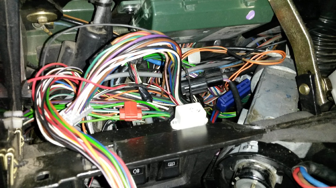

C'est fait ; en un peu plus de temps que toi car, sur mon TD5 de 2006, il faut ouvrir le tableau de bord pour accéder au warning et aussi parce que j'ai soudé les fils ;
Mais ça fonctionne très bien.
Et je confirme que le fil rouge du buzzer doit être connecté au vert liseré marron.

La nuit portant conseil j’ai peut-être trouvé la solution.
Comme j’ai acheté 2 buzzers et que j’ai repéré les fils des clignotants gauche et droit du contacteur de warning, je vais installé les deux buzzers, un pour la droite et un pour la gauche.
Je vais essayé cela la semaine prochaine car ici il fait un froid de canard et beaucoup de vent…

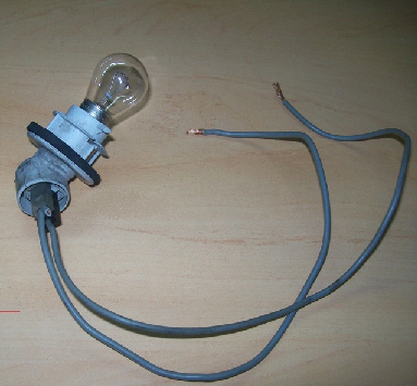

Il y a une astuce pour ne pas te tromper : récupère une douille et une ampoule de 12 volts à la casse, puis fais toi un testeur de courant.
Tu peux étamer les deux fils pour avoir un contact franc, ça sert toujours dans un atelier : L'un des fils étant à la masse, prends une aiguille et relie-la au deuxième, puis pique au travers des fils qui sont connectés au warning.
Actionne le warning, et tu sauras où te repiquer (sans jeu de mot !).
Dis moi si ça a fonctionné ? L'avantage de l'ampoule, c'est que si tu as du courant, elle s'éclairera, quel que soit le sens, et tu ne risques pas de fausse manoeuvre : + sur + ou - sur -, pas de souci ; + sur -, ton ampoule s'éclaire, - sur +, elle s'éclaire aussi ... Pas le buzzer, il faut respecter la polarité !

Personnellement, ayant un pot type Afrique (pas de pot intermédiaire), et roulant souvent sur autoroute, je m'y suis habitué, mais c'est vrai qu'en ville c'est un peu dérangeant pour les autres conducteurs.
Bonne route en Defender !
