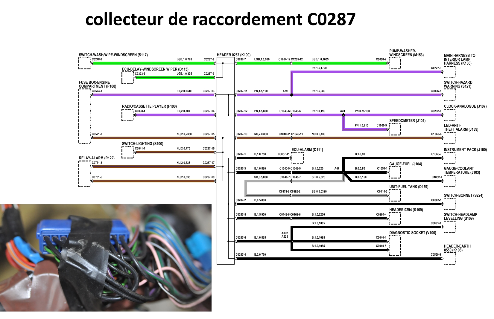

Les schémas, tu les as dans ce thème: Jauge carburant ne fonctionne plus Def TD5 2006.

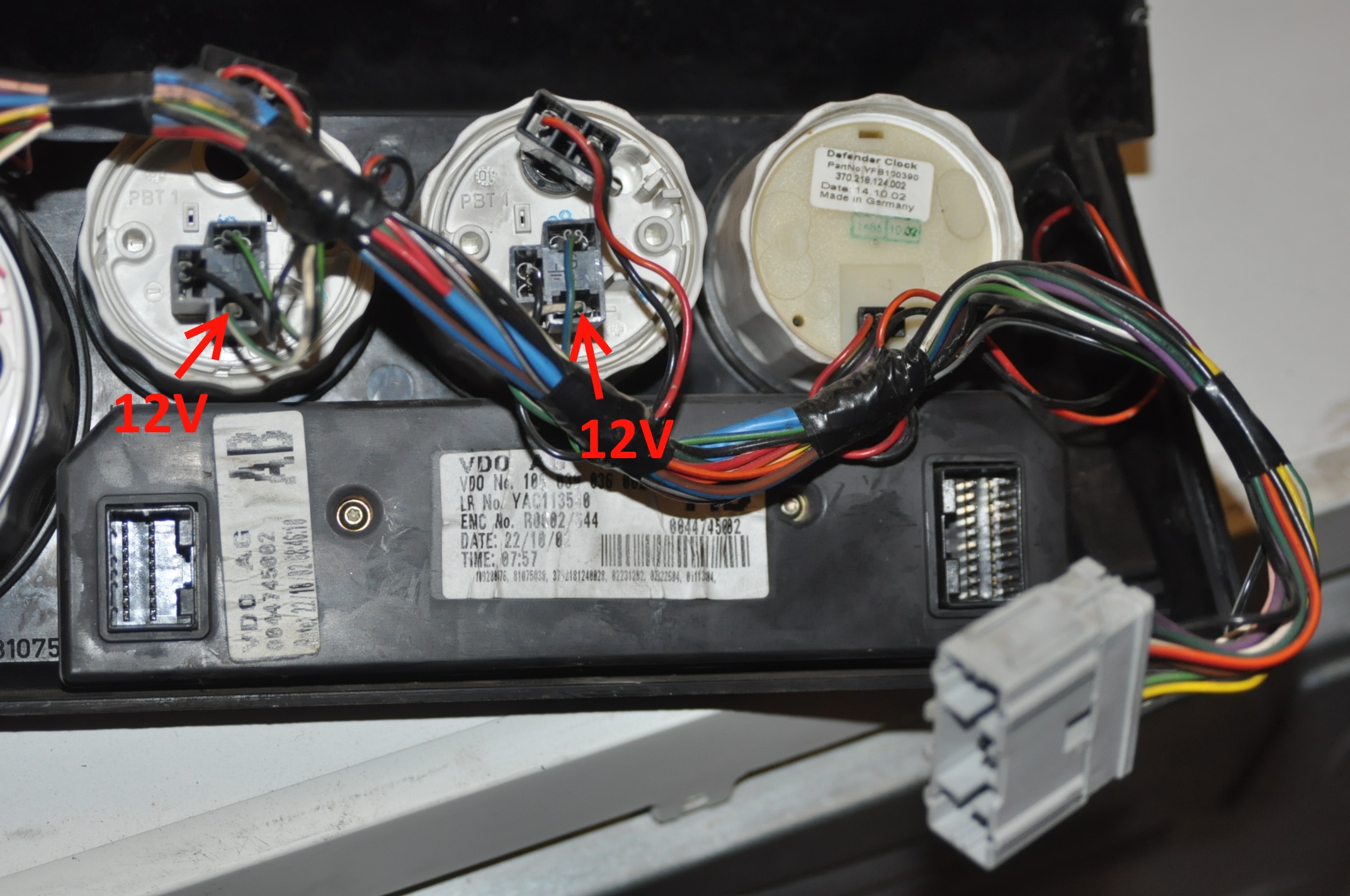

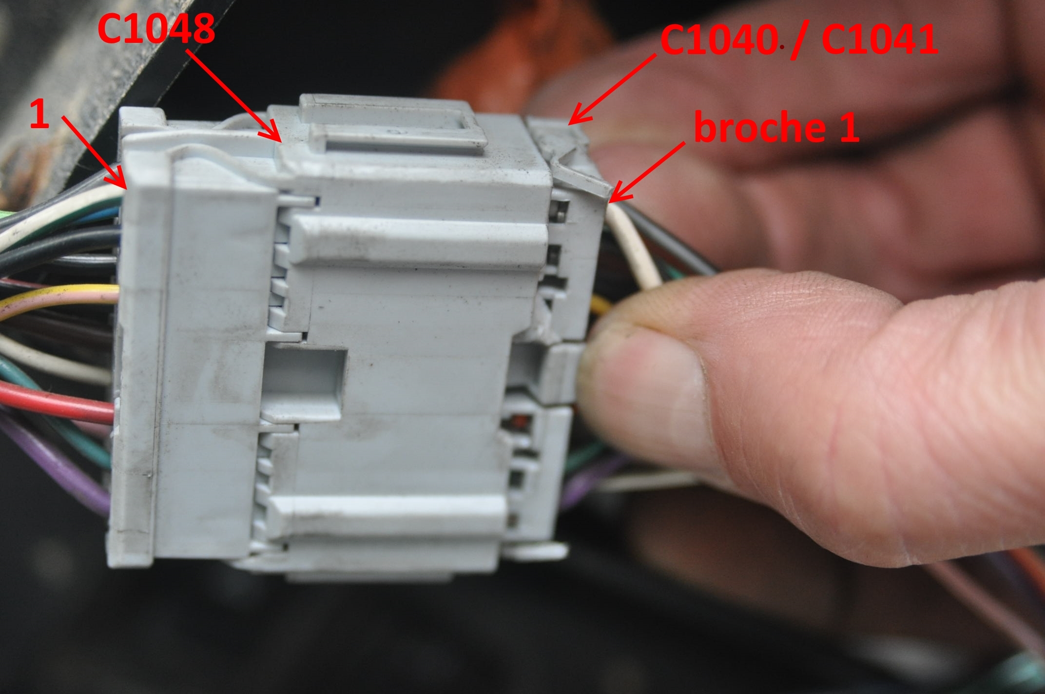

En suite, il faudrait contrôler sur les connecteurs des jauges que leur alimentation arrive bien: Si ce n'est pas le cas, tu remontes au connecteur gris C1048, et vois si il n'y a pas un défaut sur sa broche 1 là où le fil blanc liserè vert du +12V après contact arrive contrôle sa présence. Appuis bien sur la petite clef de verrouillage pour bien dégager l'ergot de verrouillage et séparer le male de la femelle. Si tout est OK de ce coté là; il faut courir du coté des masses: Épissure A47, connecteur gris C1048, a ce niveau tu peux contrôler a l'ohmmètre ou avec une lampe test, que ce point est bien relier à la masse.

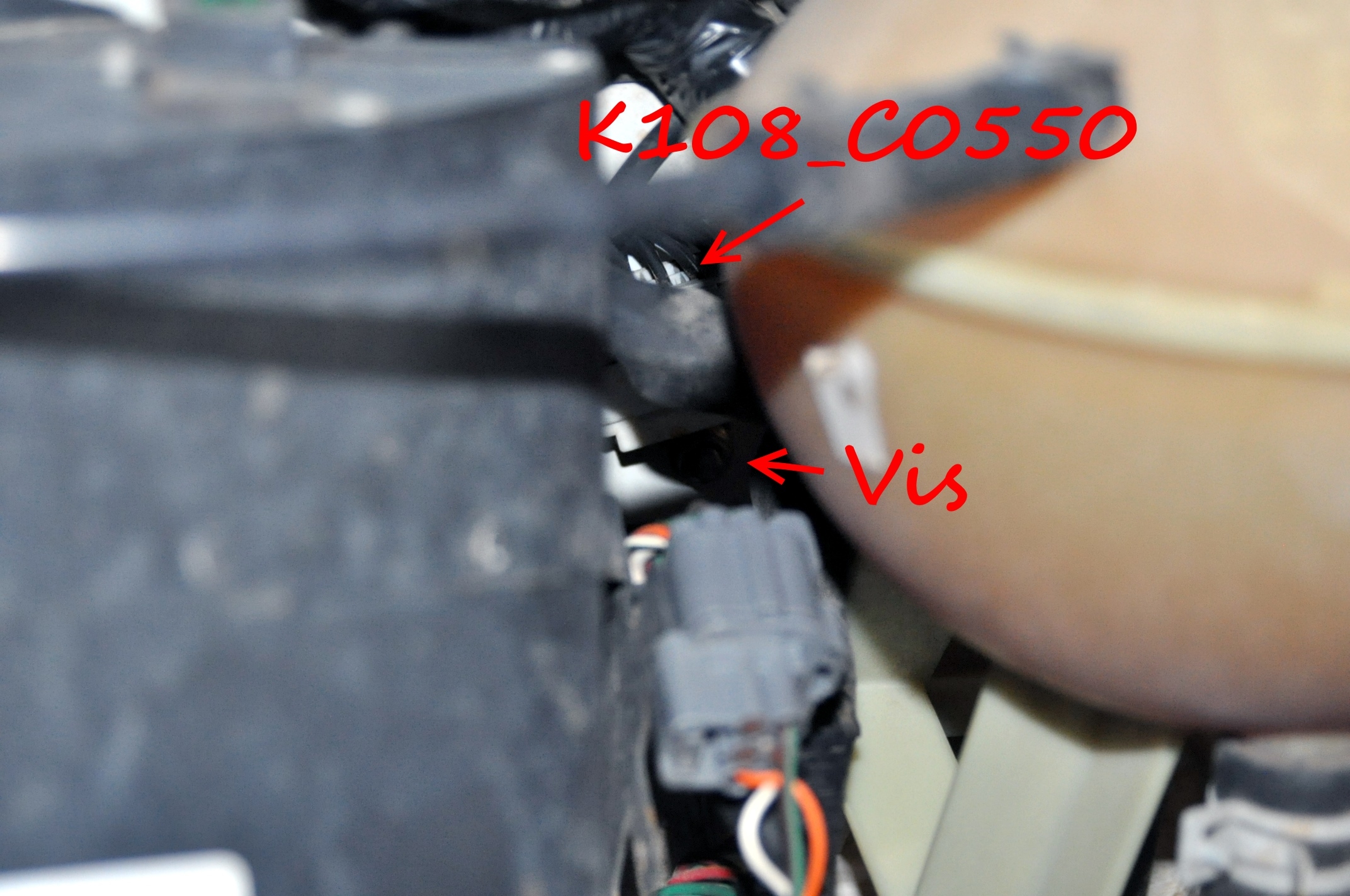

Après, il faut continuer de remonter vers le point de masse châssis via le collecteur de raccordement C0287, mais lui tu le gardes pour la fin, car il est très pénible d’accès. Enfin le point de masse du tablier coté compartiment moteur. Il y a là plusieurs fils noirs qui arrive sur des cosses qui sont réunies sur un collecteur vissé au tablier. Vérifie quelles sont toutes bien en places. Mais je pense que si il était en cause, il y aurait d'autre fonctions sur le land qui seraient défectueuses. Ensuite, il nous reste la partie des capteurs, existe-t-il un point commun, qui justifierait que les deux flanchent simultanément ?

Sinon, tu peux toujours effectuer les mesures au niveau du compteur lui même, comme indiqué dans le sujet sur la jauge de TD5 mise lien au début.
