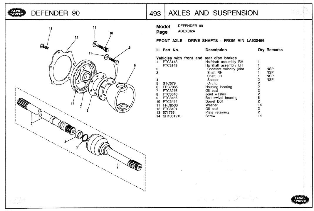

Je ne comprends pas de quoi on parle. Un dessein ou une photo serait bienvenue...

Voilà, voilà, des dessins......
Pièce 4 :
Pièce 17 : A+
Pièce 4 :
Pièce 17 : A+

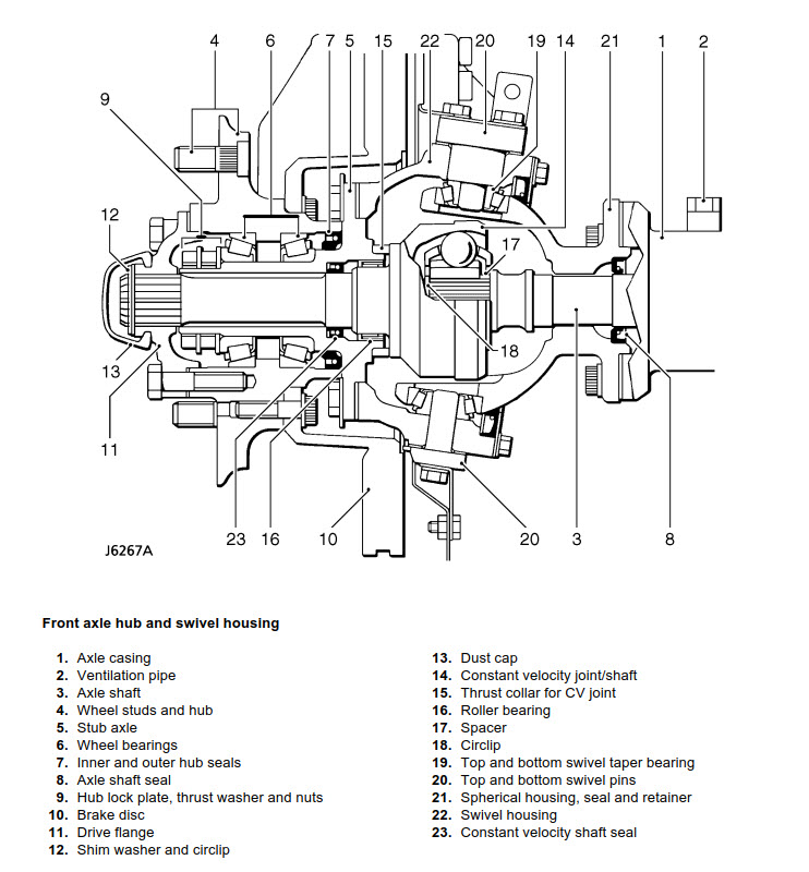

Re: cale demi arbre avant
La position du joint homocinetique par rapport à l'axe de rotation du pivot de direction est importante. On évite que le joint homocinétique s'éloigne de trop de sa position avec des rondelles calibrées entre main meneuse et circlip.
L'entretoise entre demi arbre et joint homocinétique n'a pas besoin d'être aussi précise car la position axiale du demi arbre n'a pas besoin d'être précis.
Tant que le interne joint de pont frotte sur le bossage du demi arbre, tant que les cannelures des deux cotés du demi arbre sont bien dans le joint homocinétique et le planétaire de diff, tant que le bout du demi arbre ne vient pas en contact contre la partie intérieure du joint homocinétique...... alors c'est bon.
