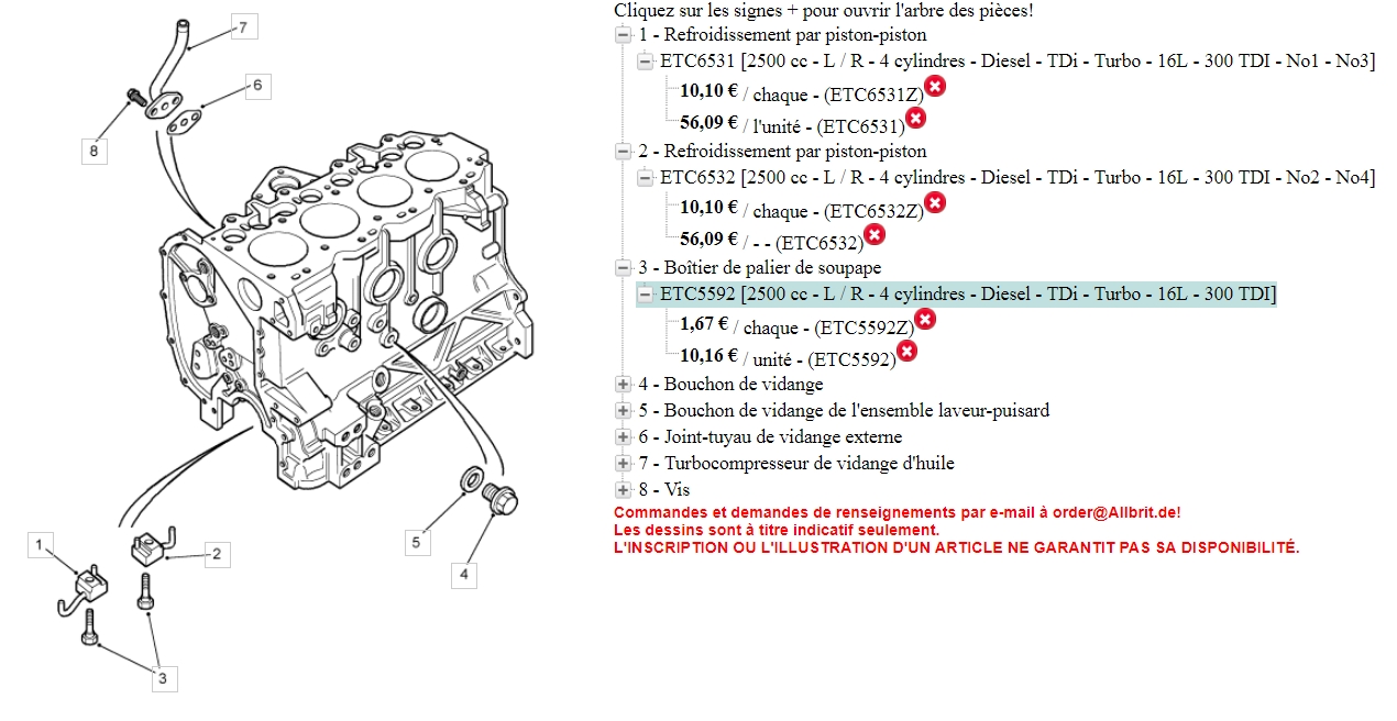

1) gicleur de jupe ETC5592, le manuel d'atelier stipule la pose de joint et rondelle, que je trouve pas dans l'éclaté : y-a-t-il un joint et une rondelle ?
J'avais identifié un banjo de gicleur de jupe (ETC3592) probablement défectueux ou en passe de l'être la bille antiretour étant très usée (attention, visible uniquement à la loupe !).

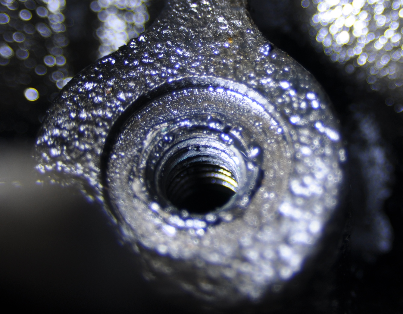

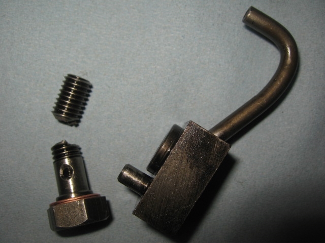

Effectivement, sur l'éclaté de la doc, pas de rondelle qui apparait. Pour le joint et rondelle, soit il faut lire rondelle joint, soit utiliser du frein filet étanche a l'huile (oléoétanche 542) sur le filetage. Mais pour la rondelle, dans la vrais vie elle y est bien, c'est une rondelle cuivre, que tu peux voir sur l'image:OCEAN I a écrit :1) gicleur de jupe ETC5592, le manuel d'atelier stipule la pose de joint et rondelle, que je trouve pas dans l'éclaté : y-a-t-il un joint et une rondelle ?

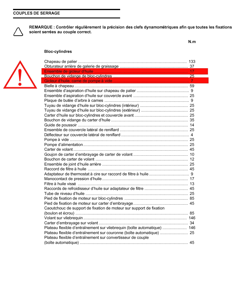

Oui, comme tu peux le voir, respecte scrupuleusement le couple de serrage au poile de cul près, car cette vis est creuse et de faite très fragile. Si tu la casses au milieu de ton île, tu es mal! Sur la doc RTA, ils se sont trompé sur la valeur du couple, et voilà le résultat

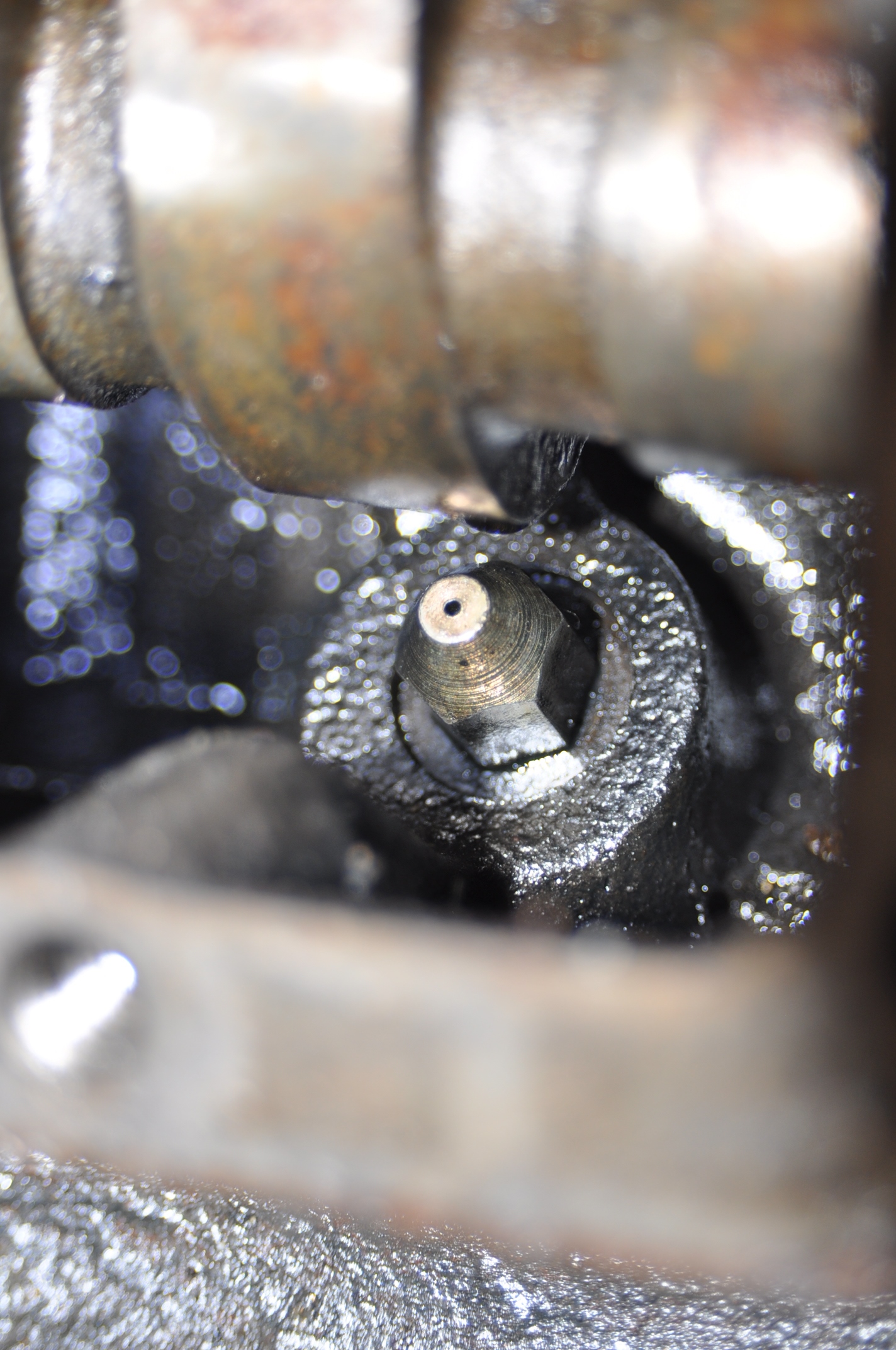

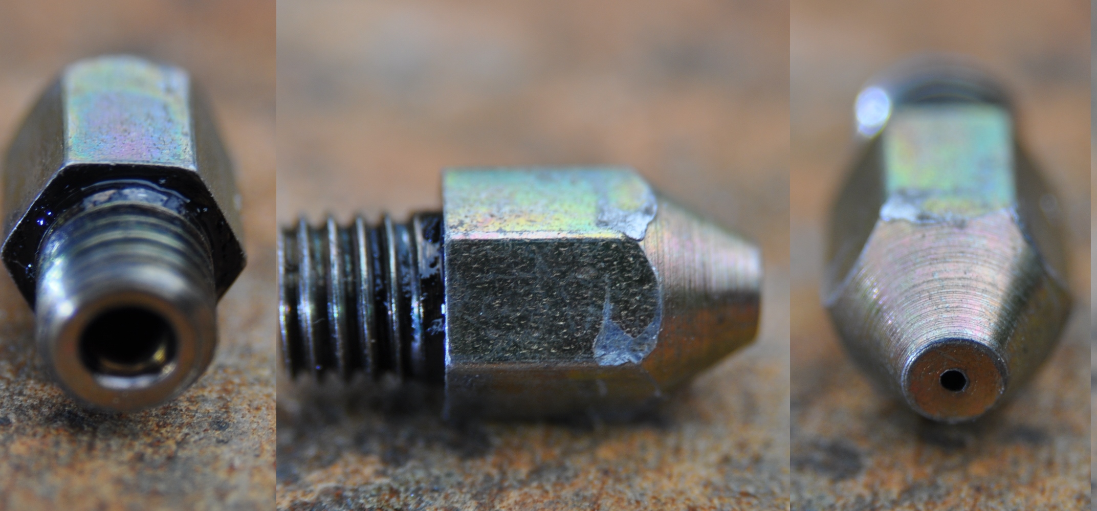

Celui là:2) gicleur d'arbre à came ERR2767,
C'est identique sur celui que j'ai démonté, pas d'antiretour sous forme de bille + ressort ou autre... c'est comme une simple tête de riveteuse, rien dedans; nada; vide; hollow... Tu peux peut-être noter ou pasle manuel indique qu'il s'agit d'un gicleur antiretour (à bille + ressort), je ne l'avais pas identifié comme tel, est-ce vraiment un gicleur antiretour, car dans celui monté d'origine, ni ressort, ni bille (disparus ?) : pouvez-vous me confirmer si antiretour ou non (si oui je devrai commander et reporter le montage pour un gicleur à 2€, mais tant pis).
Oui de l'oléoétanche loctite 542. Si tu tapes ERR2767 sur google, tu verras que neuf, il y a une espèce de revêtement pâte grise sur son filetage et a mon avis, a moins de deux euro l'objet, même en LR d'origine, c'est qu'il bien vide de tout clapet.Pour les deux cas, le manuel ne préconise pas l'utilisation de frein filet : en utilisez vous ?

Quoique, on connais des erreurs dans les manuels LR......LØLØ a écrit : Donc fis toi uniquement à la documentation LR pour les couples;

Salut,The Pater a écrit :Quoique, on connais des erreurs dans les manuels LR......LØLØ a écrit : Donc fis toi uniquement à la documentation LR pour les couples;
Mais tout de même, bien moins que les autres. Dans l'ensemble cela permet de s'en sortir pas trop mal, surtout en électricité, où malgré ce que l'on peut en dire, c'est fabuleux par rapport aux autres constructeurs.

Frein filet du gicleur d'arbre à came : à la dernière vérification avant pose j’ai eu la puce à l’oreille en voyant la pâte incrustée, il y a donc bien du frein filet. Et la buse est donc bien sans antiretour. Un petit brouillage de piste !

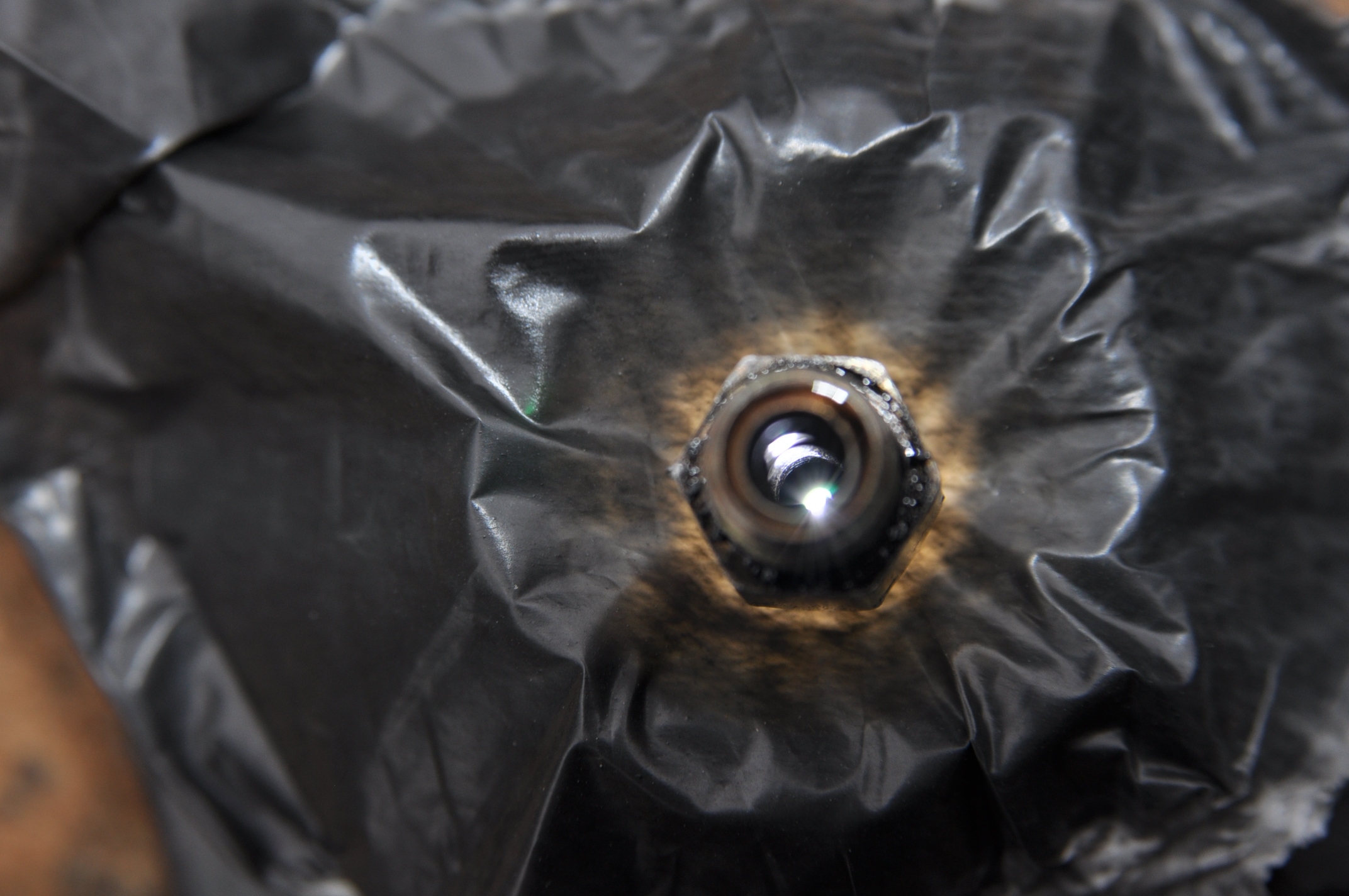

Comment prends-tu la photo de l'intérieur de la buse ?

Salut,OCEAN I a écrit :LØLØ,
Une petite lampe à led et un petit trou dans un bout de sac poubelle noir, avec la buse juste posé dessus.

Génial ton système de photo !
