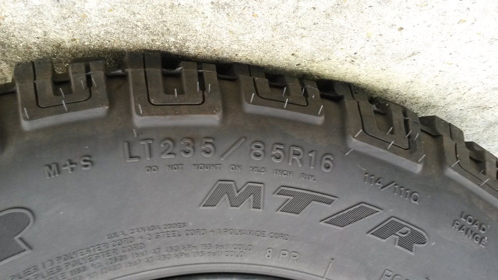

et bien quand je suis en face de la roue , elle tourne de 20 cm a droite et 20 cm a gauche par rapport a un point central que j'ai pris
la dimension de mes pneus LT 235/85R16

voici la taille de mes pneus
