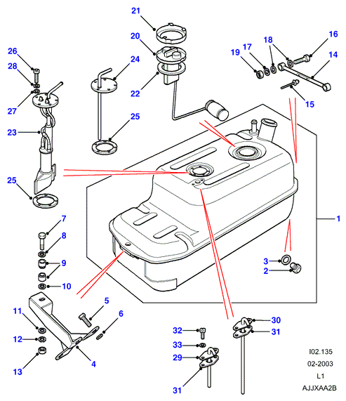

Je rencontre un problème de jauge sur mon Land 90 D de 1985.
Le flotteur de jauge "bute" dans le réservoir sur la séparation ce qui empêche le flotteur de descendre complètement et de déclencher l'allumage du voyant de réserve ( le voyant est bien sur fonctionnel).
Le réservoir a été changé par l'ancien propriétaire, il est a une ouverture, la jauge semble d'origine et correspond a celle préconisée pour le réservoir d'origine.
J'ai démonté la jauge, tenté de comprendre mais pas moyen...
La jauge semble bien positionnée vu qu'il y a un détrompeur.
Toute piste sera la bien venue, je joins quelques photos.

J'ai eu ca en 1988 sur mon Land 90 D de 1986 mais je faisait réparer en concession à l'époque...
La jauge à flotteur (peu fiable) porte le N°PRC8708 mais elle est encore distribué en GB (en shitparts) :
http://www.paddockspares.com/prc8708-gauge-unit.html
Les schémas trouvés sur le microcat russe :
- le réservoir :
La jauge N°20 (on voit bien où elle doit être montée pour ne pas toucher les bords du réservoir) :

Il y a 2 montages suivant le N° de série. Un jusqu'au N° 243342 et l'autre à partir du 243343. Sur le plus ancien la jauge est à l'avant du réservoir (comme sur tes photos) alors qu'elle vient à l'arrière sur les plus récents.
D'après tes photos et le dessein de la doc tu as la bonne jauge au bon endroit. Si le réservoir a été remplacé par un adaptable il est possible que tu doives retravailler la tige qui vient sur le flotteur pour qu'il n'y aie pas d'interférence avec la cloison.

Est ce que, en dehors du réservoir, lorsque tu manipules le flotteur a la main, sont fonctionnement est correct ?
Est-ce que, en inversant la position du flotteur lui même sur son crochet, cela ne résoudrait pas le problème. Un historique du genre le flotteur qui se décroche lors de la mise en place, récupération, et remontage dans le mauvais sens.

Bonjour,LØLØ a écrit : Est ce que, en dehors du réservoir, lorsque tu manipules le flotteur a la main, sont fonctionnement est correct ?
J'ai effectivement contrôlé, à la main et hors réservoir, le fonctionnement du flotteur et il déclenche bien le voyant en position basse.
J'ai également vérifié si le flotteur était dans le bon sens et au vu des photos sur les sites de vente de pièces détachées il l'est.
Quand je présente le système dans le réservoir, presque vide 10/15 litres, je sens bien que c'est la tige du flotteur qui vient buter sur la paroi de séparation du réservoir, cette paroi est d'ailleurs visible sur la 2ème photo que j'ai postée.

Salut,patmoc a écrit : Quand je présente le système dans le réservoir, presque vide 10/15 litres, je sens bien que c'est la tige du flotteur qui vient buter sur la paroi de séparation du réservoir, cette paroi est d'ailleurs visible sur la 2ème photo que j'ai postée.
Comme torero, il te reste à bricoler la tige du flotteur, la raccourcir ou la tordre pour faire en sorte quelle ne touche plus le cloisonnage.

Bon, merci pour vos réponses, je vais tenté de bricoler ça, mais il va falloir tâtonner pour trouver la bonne position et avoir la bonne indication pour l'allumage du voyant de réserve...LØLØ a écrit : Comme torero, il te reste à bricoler la tige du flotteur, la raccourcir ou la tordre pour faire en sorte quelle ne touche plus le cloisonnage.
