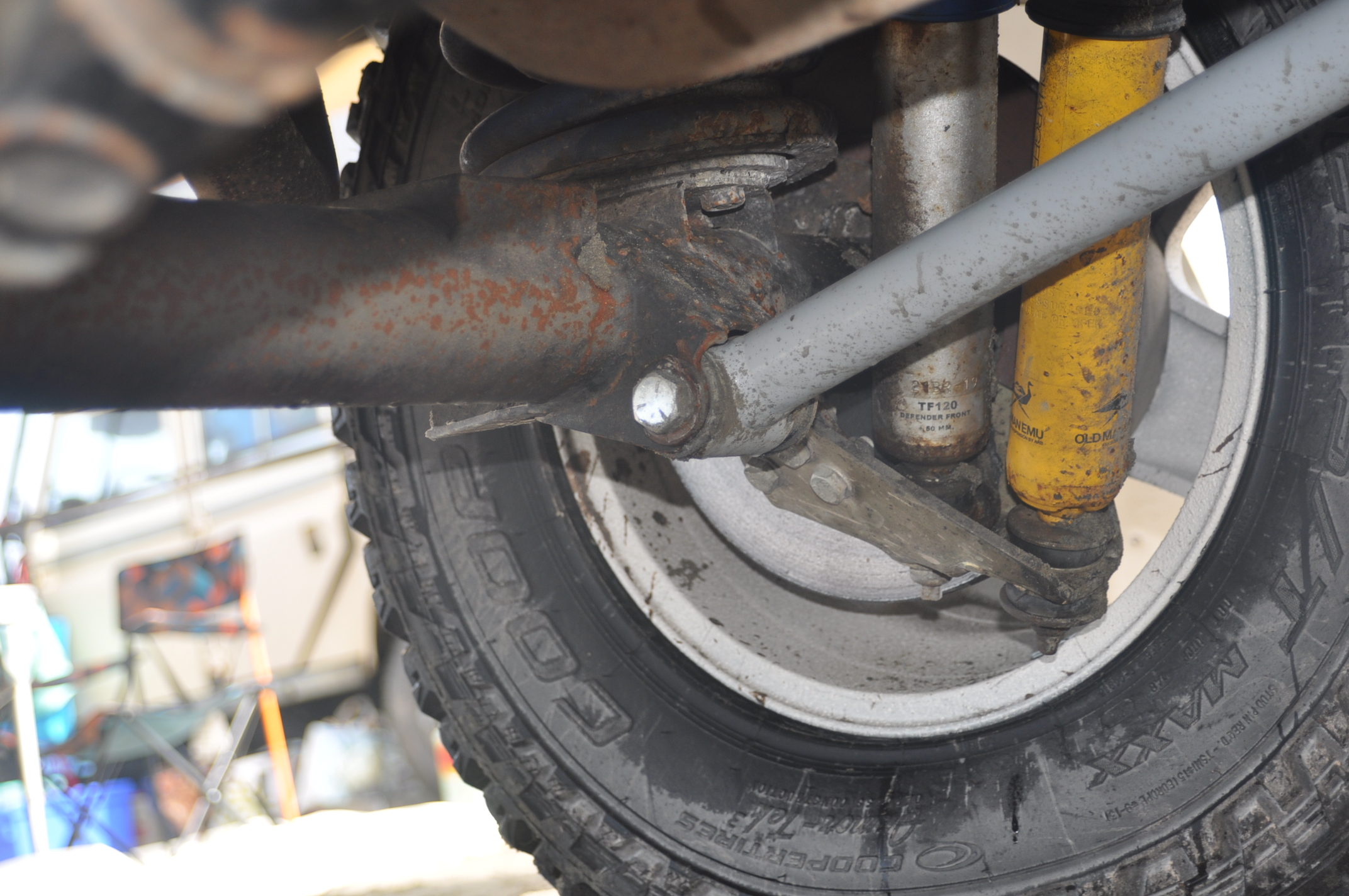

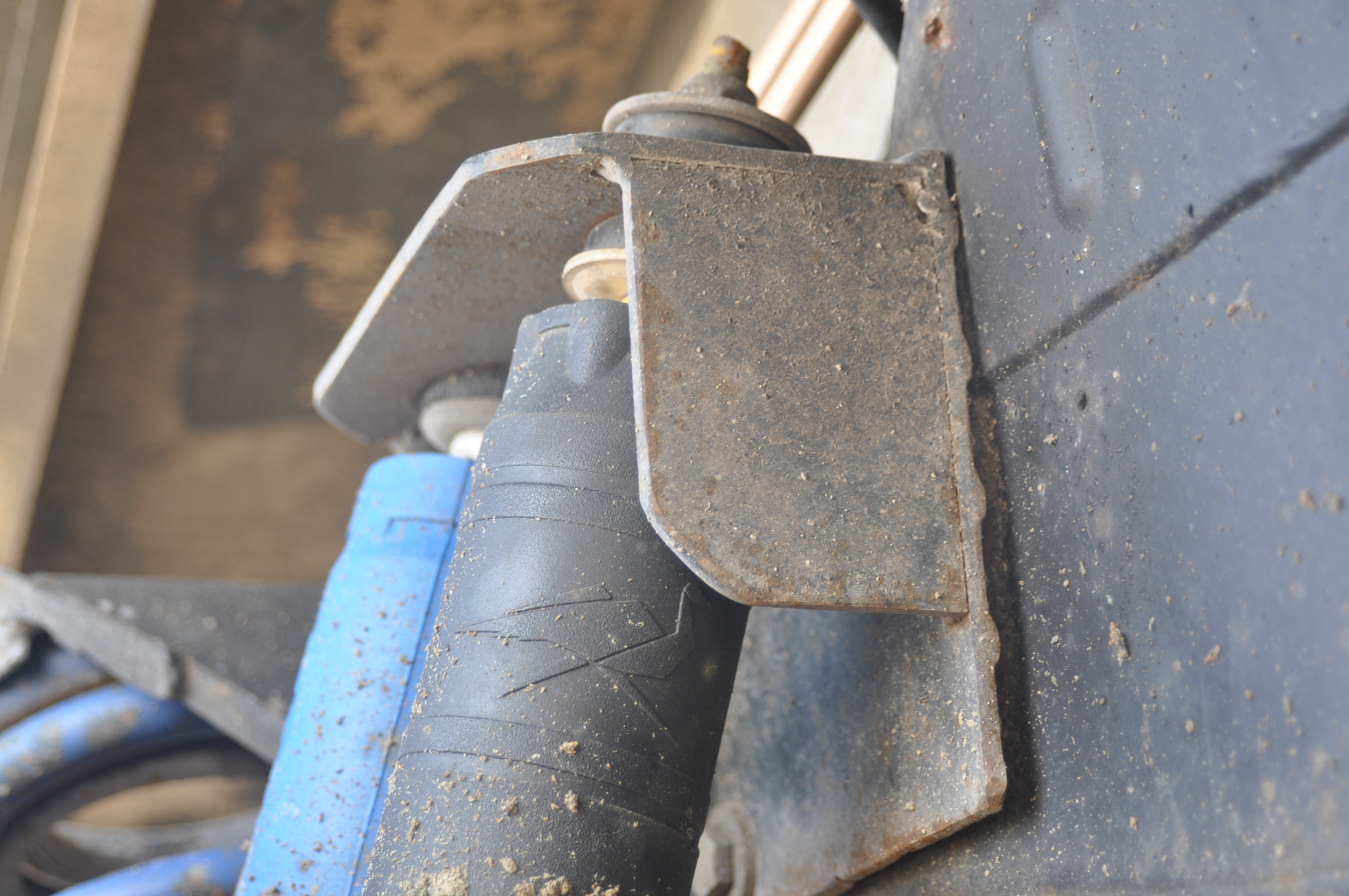

Pour une cellule trayon sur un 130 aussi, un exemple pour le doublage :
Une critique sur ce montage, c'est l'angle d'inclinaison de la platine supérieur qui serait a revoir, en s'inspirer pour ce faire de l'angle sur la patte d'origine d'origine.
Pour les amortisseurs, Terrafirma et Oldmanemeu, par contre, pas de barre stabilisatrice. Remarque le système de fixation similaire avec l'avant.
Les ressorts pas d'origines pour le gros extérieur.
Par contre, il y avait des élargisseurs sur ce land.
Pour plus de renseignements sur les cellules montées sur des lands, va sur le forum ou archibal3 traine sa carapace: www.casa-trotter.com

Merci LOLO pour ces vues ,je suppose qu'il s'agit d'une fabrication "perso" ,ce type de montage me plait bien
Je vais monter ça avec un KIT TF 513 ( prix abordable en UK ,90£) et surtout ,pas de soudure à faire sur Le pont
Merci pour le lien :)

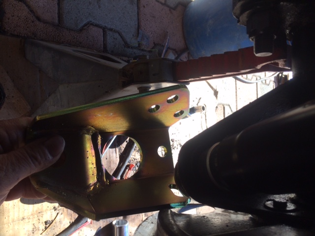

Autres soucis imprévus nouveaux : je viens de recevoir le KIT TF513 et je ne suis pas qu'il soit possible de monter la platine de fixation supérieure sur le coté droit du DEF à cause de la présence du filtre à gasoil
En outre je pense qu'il faut aussi déposer les tôles de protection pour placer les ancrages inférieurs

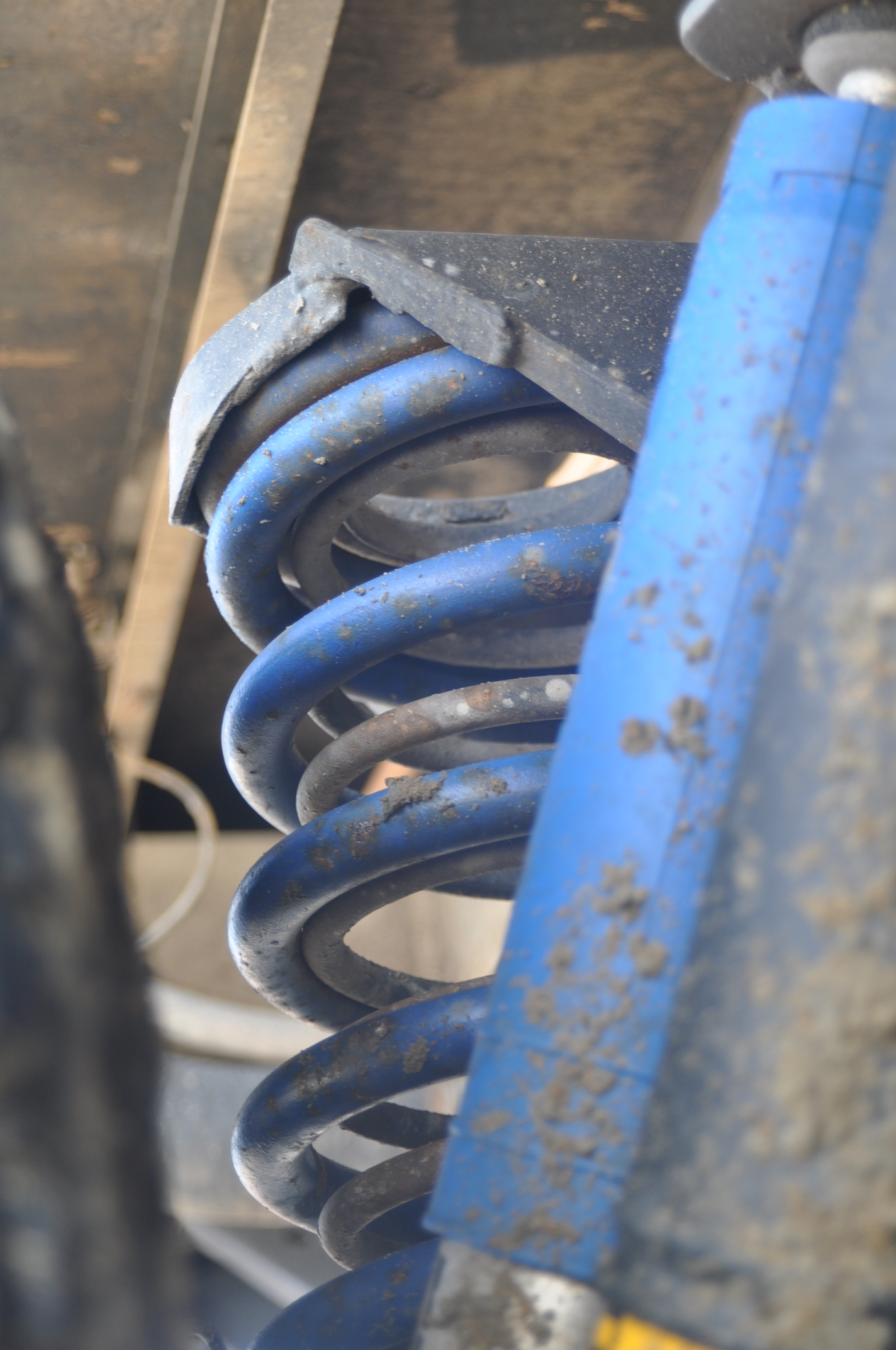

Photo du miens
Je penses que c'est les "gros" ressorts

Oui ceux sur la photo sont les ressorts extérieurs , les petits sont optionnels et ne peuvent pas être montés seuls , ils sont à l’intetieur des gros
Paddock m’a répondu : il faut déposer les ressorts intérieurs pour placer les boudins
Pas très difficile à faire mais je viens justement de les remplacer !
