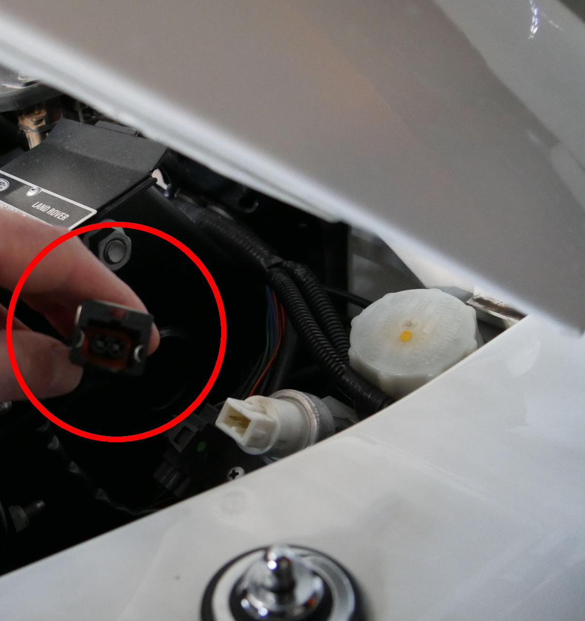

C'est le capteur sur l'embrayage qui reste bloqué (le "clutch pedal switch", https://www.landroverworkshop.com/parts/MSK500020)
Pour vérifier, c'est simple, il suffit débrancher le fil qui se trouve sur le réservoir de liquide hydraulique d'embrayage.

Je confirme le capteur d'embrayage. Par contre, sur mon TD4 2.4 li, il faut shunter les 2 cosses des fils (on parle de la prise coté ECU et pas coté capteur) et pas uniquement débrancher le capteur.
40000 km comme celà sans souci ni code défaut.

Désolé pour le retard dans la réponse... Il faut relier les deux broches de la prise du capteur d'embrayage, de manière à voir si ça résoud le problème, si c'est le cas, c'est que le capteur est H.S. et il faut le changer.
Prise sur capteur d'embrayage
