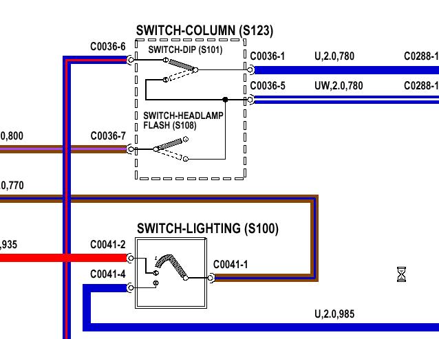

Possible que ce soit le petit commodo de commande des veilleuses (S100) qui soit HS.
Si tu as un multimètre ou une lampe de test tu peux le vérifier si tu as quelque chose en entrée et en sortie.
C'est toujours possible de le "shunter" pour se dépanner.

Pascal, j'ai réparé c'était bien le commodo qui avait un défaut mais on le shuntant, j'ai provoqué un court-circuit et je ne trouve pas le fusible qui a sauté,
