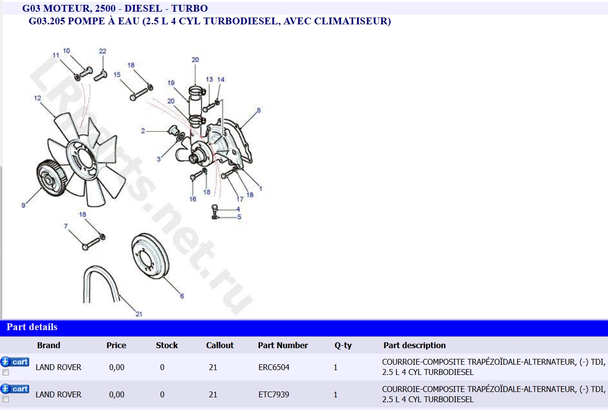

Je ne trouve pas les références des deux courroies pour les commander.
Peut-être que ces références ont évolué, a contrôler tout de même.

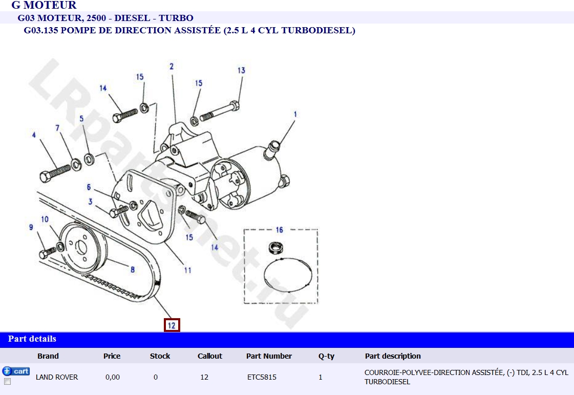

ETC6504
ETC5815
