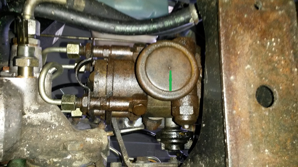

J'ai remarqué ce matin une fuite de gas-oil sous mon def 2,5 TD de 1988, en regardant de plus près la fuite est située sous la pompe à injection au niveau du gros satellite (centre)
Sa suinte juste au moment du démarrage
Pouvez vous me dire si cela est grave ou normal
merci d'avance

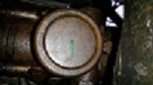

encore une photo
Re: fuite pompe injection
tes photos ne sont pas nettes :mrgreen:
A part qu'il y a du gazoil de partout sur la pompe....
pich a écrit :fuite est située sous la pompe à injection au niveau du gros satellite

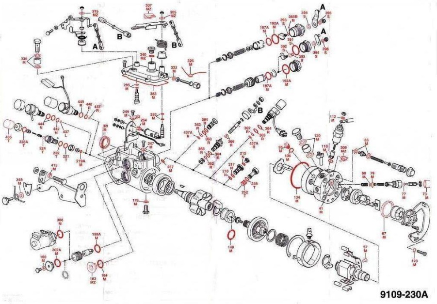

Aprés, un cas de fuite fréquent provient du palier de l'axe de commande sur le dessus et le gazoil de se répandre un peu partout à cause du ventilo et de la gravité......puis former une goutte en bas du corps de pompe.... :roll:

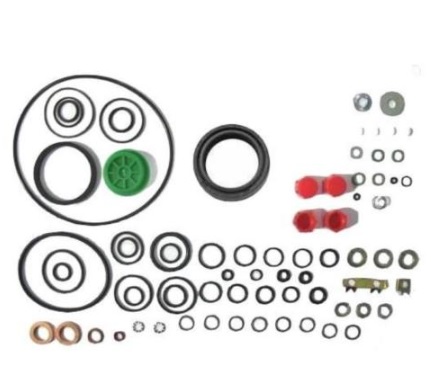

L'axe, le palier et le joint torique se remplacent, il existe des kits/pochettes de joints plus ou moins complets suivant que l'axe et/ou le palier soit usé
Un exemple avec cet éclaté de PI
(je ne sais pas si elle correspond à ton modèle mais c'est donné pour une LUCAS on y retrouve les joints les plus susceptibles de fuir comme celui de l'axe de commande, de la tête hydraulique....plus tous les autres :mrgreen:
La pochette correspondante avec son contenu

déja merci pour ta réponse, comment savoir la référence de ma pompe a injection?
2 éme question cela est normal un petit trou sur le satellite en dessous de la pompe?

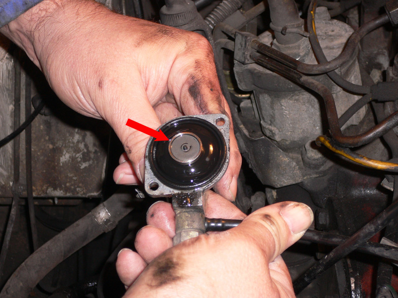

Salut ; il s'agit d'une capsule qui agit sur l'avance en fonction de l'altitude . je pense que tu devrais trouver cette pièce chez un dieseliste . Peut-etre que je dois en avoir sur de vielles pompes !?

tu pourrait me dire donc si tu en a une et comment elle de démonte?
le trou au milieu est normal?

Oui , le trou c'est normal , c'est une mise a l'air pour la membrane qui est dedan !!
je regarde si j'ai ça !
