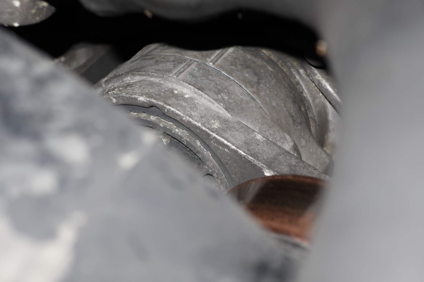

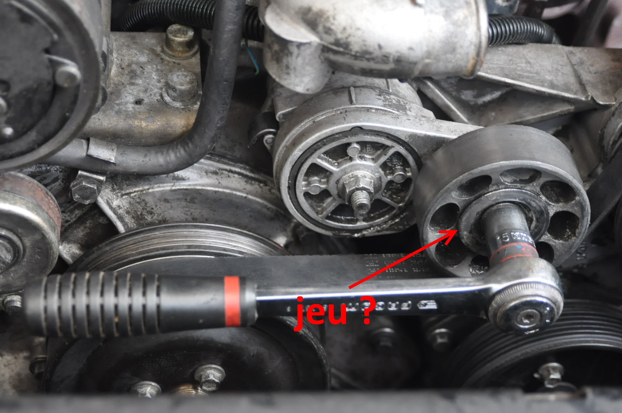

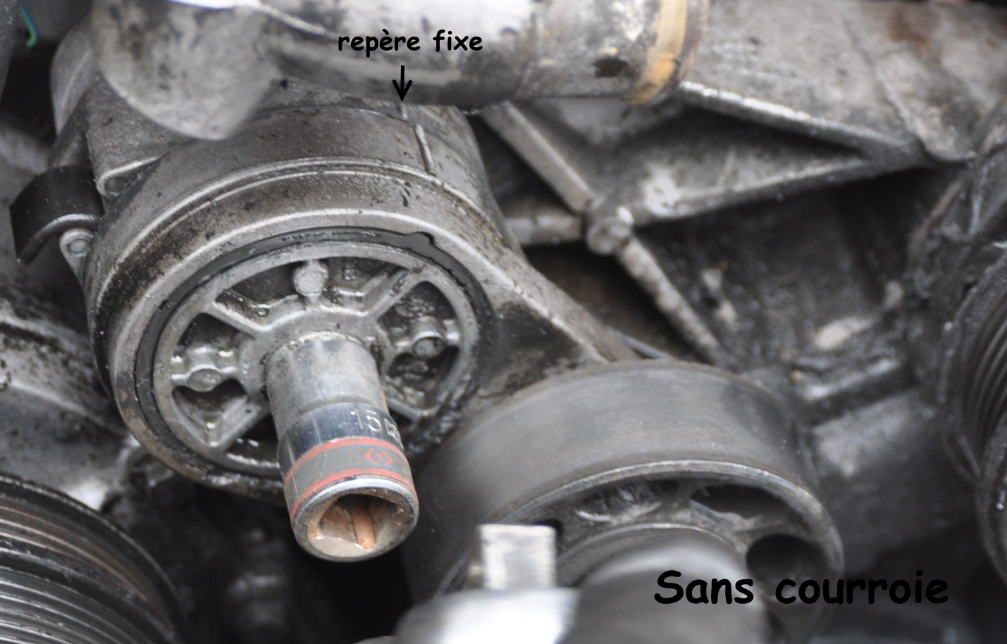

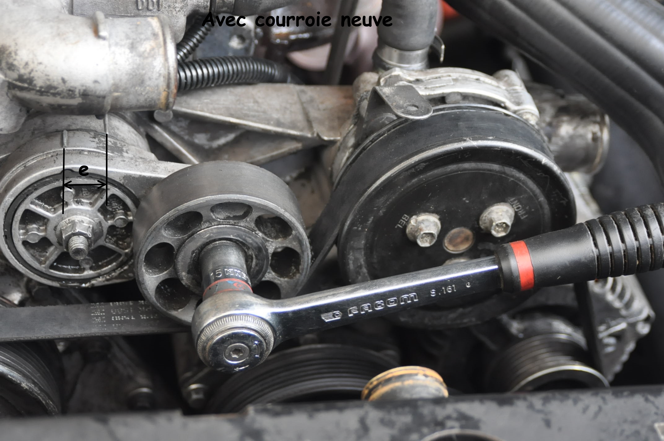

Le galet tendeur sans courroie, il y a un repère d'usure dessus: Avec une courroie neuve, ou une courroie trop petite usagée (cas sur l'image), tu dois te situer dans cette position là: Tu peux également contrôler le jeu du roulement du galet. Soit visuellement moteur tournant, soit tu démontes la courroie, et tu regardes en bougeant la poulie dans tous les sens avec les doigts.

Ce n'est pas un repère d'usure.jmcianfarani a écrit :Merci LOLO pour ces infos, j'avais jamais remarqué le repère d'usure sur le galet.
Vu sur la photo de LØLØ la position du repère avec courroie neuve, le jour où les deux repères se croiseront, c'est que la courroie sera cassée.

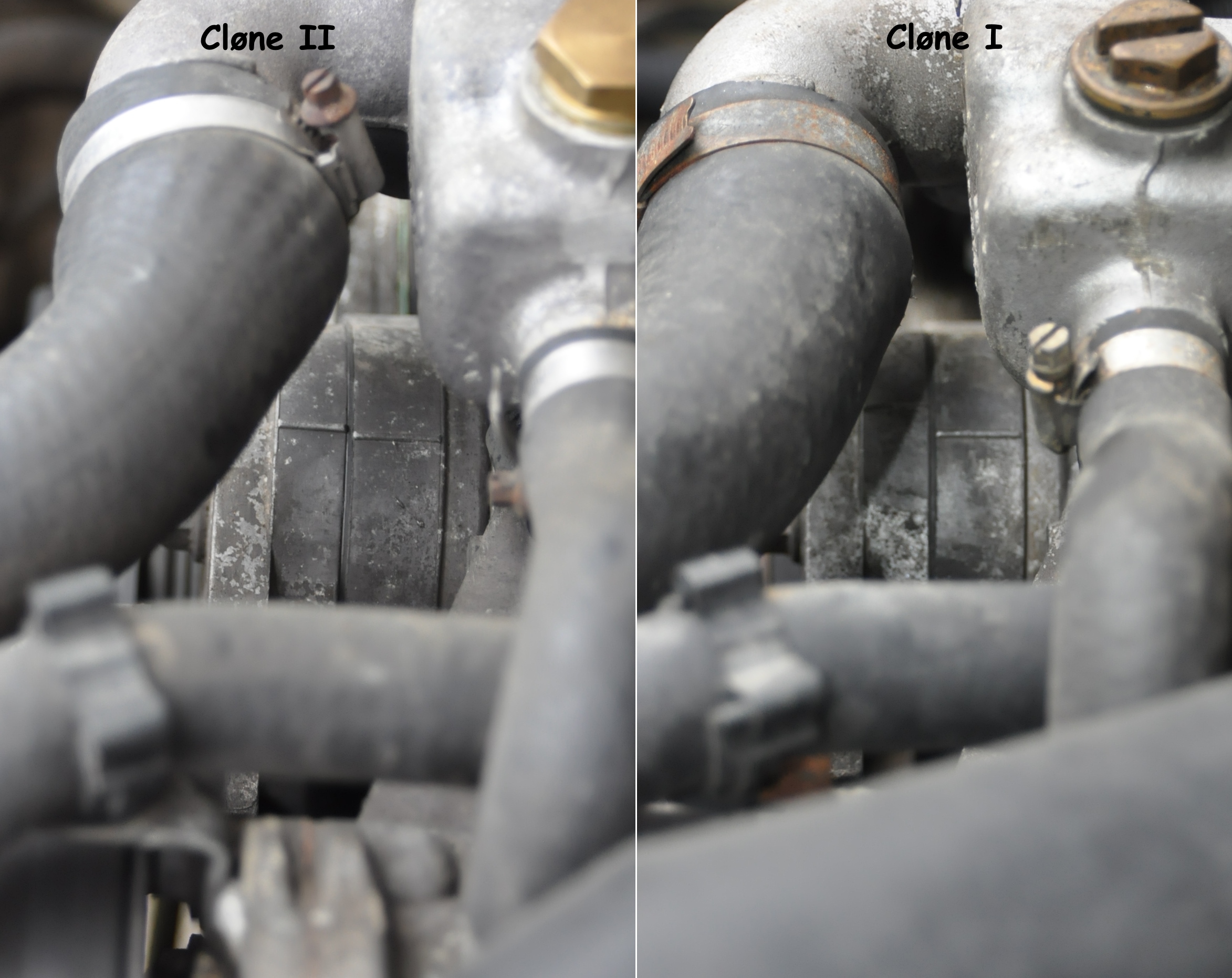

Non, lorsque les repères se rapprochent, c'est que la courroie se détend.
Je suis prêt à sacrifier une bière, je vais rouler avec une courroie de secours dans le land Cløne II et le jour où le repère mobile passe le fixe on boira un coup.
Sur le Cløne I la courroie est plus récente. J'ai poussé le vice, jusqu'a te mettre une petite vidéo sur Youtube, certes pas très stable, il n'est pas évident d’accélérer et de filmer simultanément. Il faut préciser aussi que j'ai très soif...
Galet tendeur 300tdi
