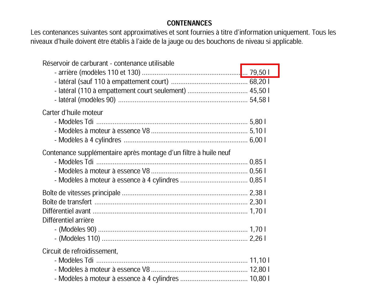

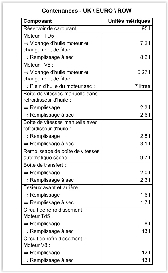

Salut,disco2magoliv a écrit :il fait 95l
Tu es sur de ça ? Je verrais plutôt 75l voir un 80 l avec les tuyaux.
Si le tiens a cette capacité, c'est qu'il est special, ou qu'il y a un rajout dans l'aile.
- disco2magoliv
- Messages : 608
Re: Fiabilité de la jauge ?
salut Lolo,
oui j'ai mis une fois 90L et j'étais avec le voyant qui clignait de l’œil
Et puis voilà un bout de manuel d'atelier qui est parfois juste
Ciao
Pascal.
Pascal.
- Messages : 6211
Ah oui, donc là, il y a bien une différence entre un réservoir de def et de disco.
NB: contenance ou capacité réservoir des defender.
