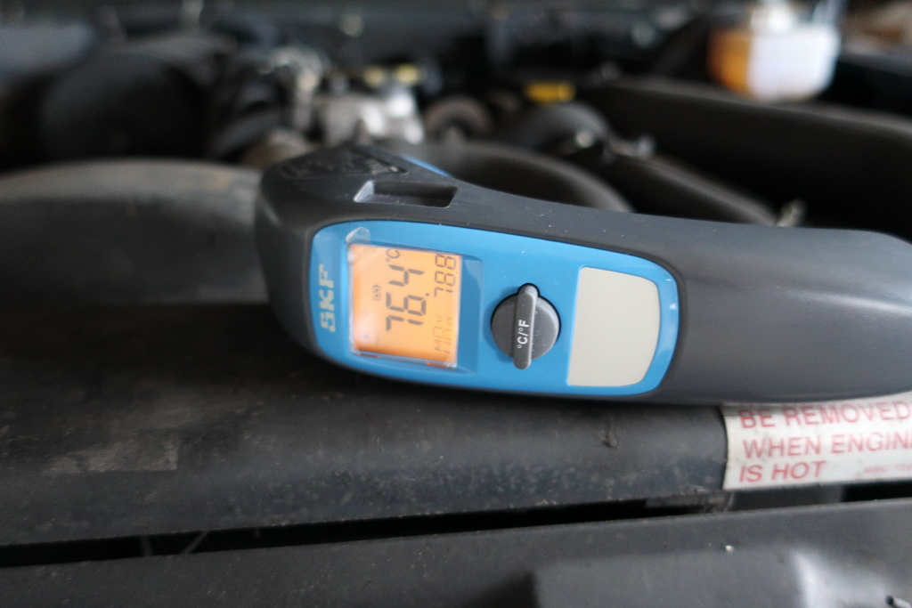

Blasé de l'inefficacité du chauffage habitacle de mon TD5 1999 j'ai décidé d'en refaire un nouveau (mais en gardant le bloc radiateur de celui d'origine), de taille plus restreinte, et amemant la totalité de la chaleur vers le parebrise avec des tubes (plutôt que d'en perdre les trois-quarts dans le tableau de bord). Résultat : parfait, un souffle bien plus fort, de la chaleur à foison; mais là n'est pas le sujet.
(Précisons que je suis novice en mécanique auto, mais bricoleur perfectionniste depuis toujours)
Mon problème ici c'est qu'après quelques kilomètres le circuit de refroidissement devient brûlant (on peut y poser la main 1~2 secondes max) normal me direz vous puisque de ce que j'ai pu lire il est censé atteindre les <100°C, en plus de ça la jauge du dashboard est entre les 1/3 et 1/4 de sa course. Ce qui me chiffonne c'est que même la tuyauterie fixée au réservoir d'eau est tout aussi chaude, n'est elle pas censé être à une température plus basse puisque à l'entrée du circuit ?
J'en arrive à vous demander si c'est un comportement normal (la question est peut-être idiote, je n'ai jamais mis les mains dans un moteurs avant mon TD5, et je ne me suis pas intéressé au circuit de refroidissement avant de toucher à ce radiateur d'habitacle) et si il y a de bonnes méthodes pour mesurer assez précisément la température dans le circuit.

J'ai une sonde de température qui traîne, je vais aller faire un tour et mesurer la température sur les durites si ça peut aider à estimer un peu mieux (c'est vrai que "brûlant à la main" c'est pas très précis

Bon, avec mon thermomètre de cuisine j'ai pu mesurer entre 70 et 80 degrés sur toutes les durites, même si c'est pas super précis ça doit pas dépasser les 90° je suppose.
Faut croire que j'ai les doigts encore un peu trop fragiles pour ce genre de choses
Merci quand même les gars

voilà, il me semblait que 50 /60 C° était une estimation basse pour 1 ou 2 mississipidrich a écrit :Bon, avec mon thermomètre de cuisine j'ai pu mesurer entre 70 et 80 degrés sur toutes les durites, même si c'est pas super précis ça doit pas dépasser les 90° je suppose.
de toute façon tu es dans la fourchette, le calorstat doit réguler autour de 75 C° voir même 85 C°
