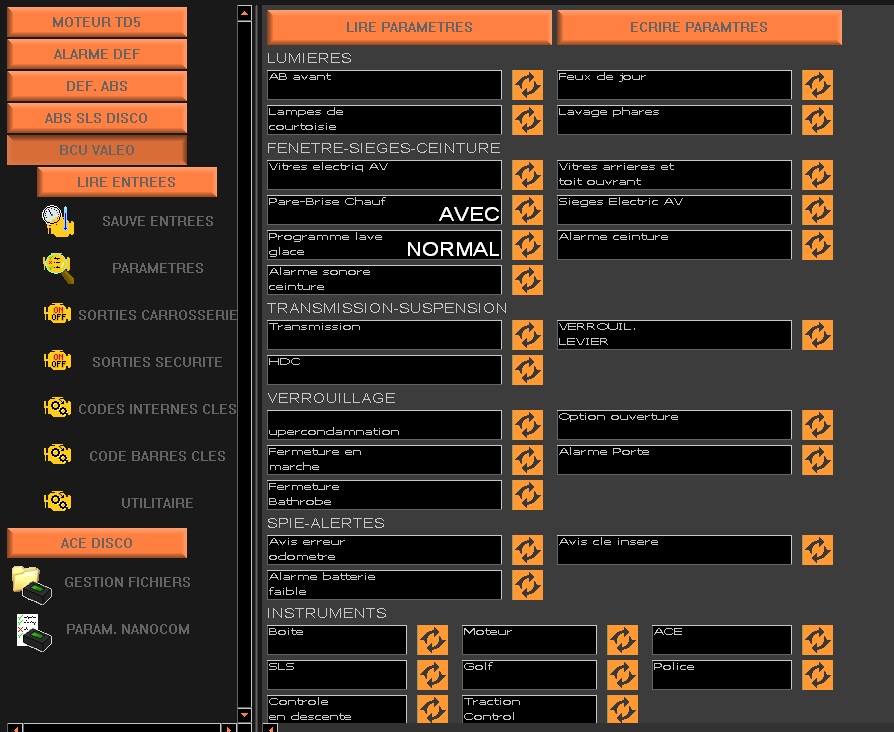

Oui tout est prévu
Il te faut:
le relais pour installer dans la boite à fusible moteur (YWB101210L).
le bouton pour le tableau de bord (YUG102620).
Et un nanocom ou équivalant pour paramétrer la fonction.
-pas installé
-fonctionnement avec feux de route
-fonctionnement sans feux de route
Voir pour exemple la PJ. Tu devrais trouver les infos dans la doc d'atelier......
