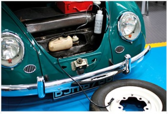

Perso j'utilise easybleed avec une pression de 0.5 bar dans la roue de secours raccordée au système et c'est parfait (de plus sur le circuit d'embrayage du disco, il y a un poumon amortisseur....)walidbk a écrit :j'ai toujours eu des soucis pour purger le circuit d'embrayage

une précision, avec easybleed pas besoin de pomper donc impossible d'aspirer de l'air par une coupelle d'émetteur un peu fatiguée par exemple...en bon entendeur.
