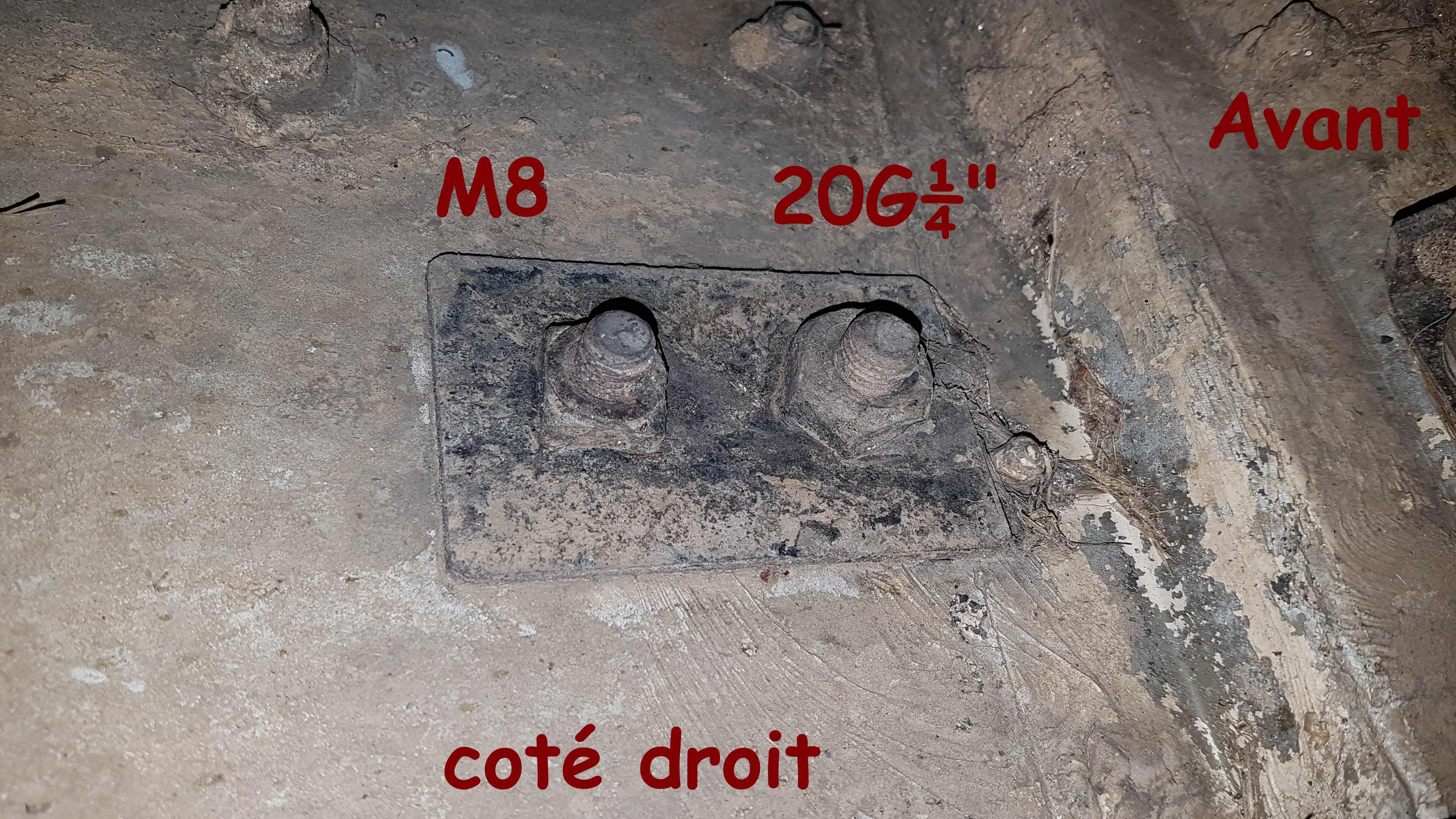

Bon dans le doute, je suis allé voir... mais mais oui c'est bien sur, tu as raison... Les fixations avant et arrière ne sont pas sur la barre de renfort, mais l’écrou spécial de fixation des ceintures est sur une petite platine.
Quelques photos valent mieux qu'un long discourt :
Les ceintures et les sièges sont démontés, mais les vis sont remises en places pour boucher les trous. Coté passage de roue pour la ceinture du siège le plus avant : Coté passage de roue pour la ceinture arrière la platines est identiques a celle de devant. NB: il y a un arceau LMT fixé sur le land avec reprise sur le châssis. Ce que tu peux voir sur la première photo avec les quelques bouts en plus.

Merci beaucoup !!
La réponse est maintenant complète, je vais voir en situation de ce pas. Ne me reste plus qu'à retrouver les bonnes vis (en Martinique cela ne va pas être simple...)
