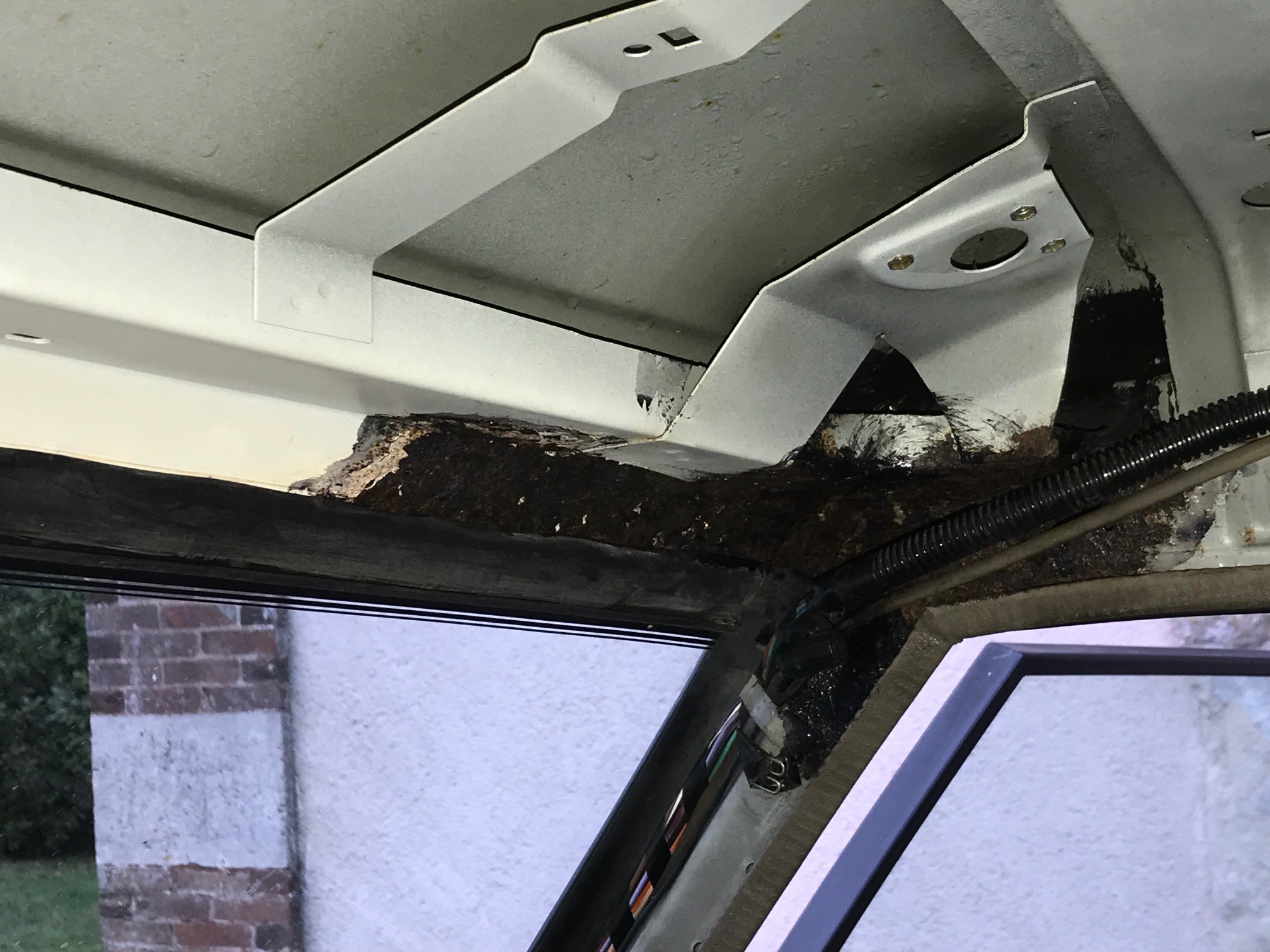

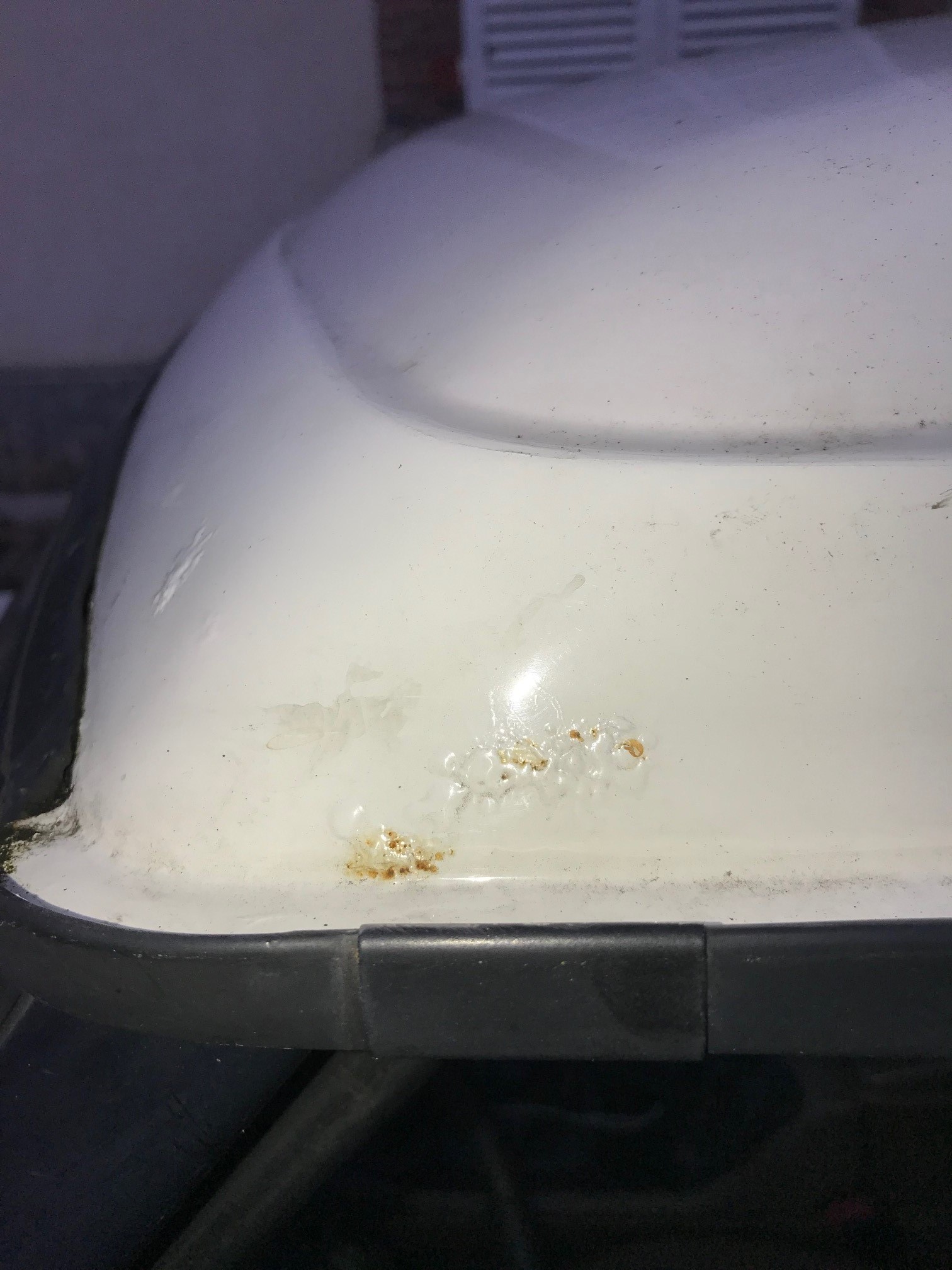

Voici l’étendu des dégâts.
quelqu'un a déjà eu un problème comme çà sur son disco ?
selon vous dois je déposer le pare brise ?
une partie a été traiter au Ferose pour éviter la prolifération en attendant mieux.
J'ai vu une bombe de traitement rouille a base de résine comme ici, quelqu'un connait ?
https://www.agriconomie.com/convertisse ... gL3jfD_BwE
Sinon ouvrir a la disqueuse les parties abimer, traiter l’intérieur en enlevant un max de rouille, puis Ferose, puis peinture genre Hamerite et enfin reboucher avec de la résine et du mat de verre, mastic, peinture etc

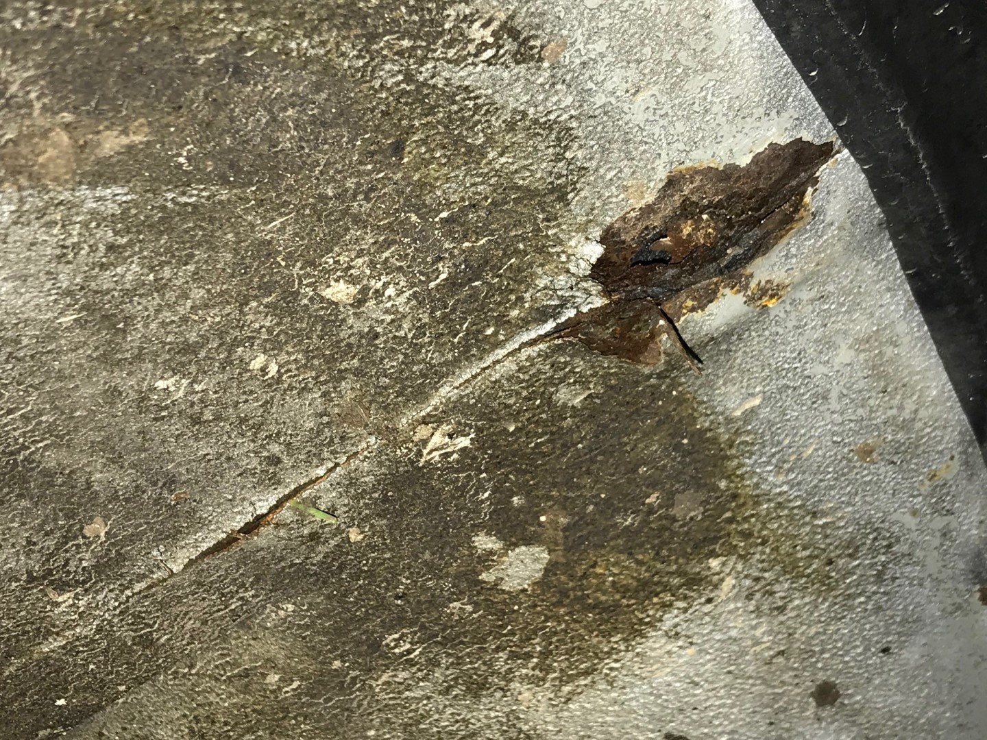

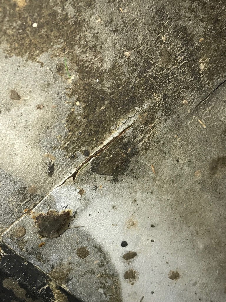

Pour les passages de roues, je pensais gratter a la disqueuse, reconstruire avec de la résine et mat de verre, puis peinture anti-gravillon, j'ai bon ?
Merci a vous

Les Disco I comme les Classic de cette génération ont de sérieux problèmes de corrosion donc oui , c'est plus que courant .
Soulève tes tapis de sol pour voir ton plancher
Convertisseur de rouille + résine n'est une réparation qu'a moyen terme .
Quand la rouille est perforante c'est découpe et soudure d'une tôle . Voir même remplacement (de l'angle du toit) par un élément sain découpé sur un autre Disco

Le plancher arrière a été traiter a la résine et ça ne bouge pas depuis 4anslorange a écrit :Les Disco I comme les Classic de cette génération ont de sérieux problèmes de corrosion donc oui , c'est plus que courant .
Soulève tes tapis de sol pour voir ton plancher![]()
Quand la rouille est perforante c'est découpe et soudure d'une tôle . Voir même remplacement (de l'angle du toit) par un élément sain découpé sur un autre Disco![]()
Je ne suis pas carrossier non plus
Pas évident de souder ici sans gros investissement, marbre ect
Existe t'il encore des disco 1 sain
