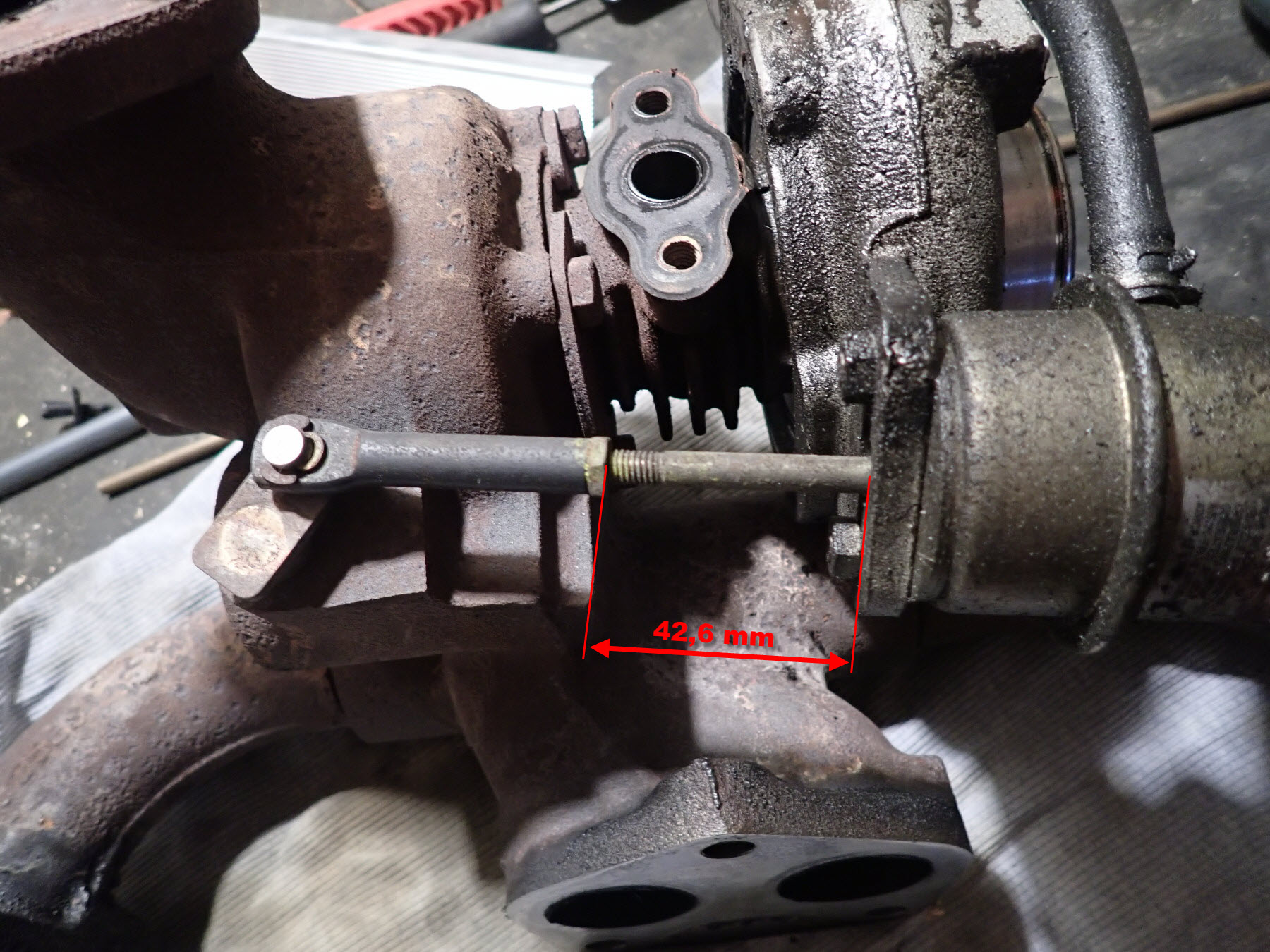

Cela se règle avec un manomètre......jmcianfarani a écrit : On va en profiter pour réviser le turbo et à ce propos, quelqu'un aurait-il une photo du réglage d'origine de la wastgate ? La mienne fut déréglée par l'ancien propriétaire et je voudrais la remettre en config d'origine.
Mais bon, si tu veux une photo de réglage d'origine sur un turbo de 300 Tdi, voici le mien.
100% certifié réglage d'origine sans modifications :

Merci The Pater.
Nous avons testé avec un mano et le turbo en pleine charge frolait les 1.3 bars !
Comme une fois le turbo monté la wastegate est assez inaccessible, je voulais effectuer le "gros du réglage" avant la pose !

Merci The Pater, ton info nous a bien aidés et mon turbal tourne impecc !The Pater a écrit :

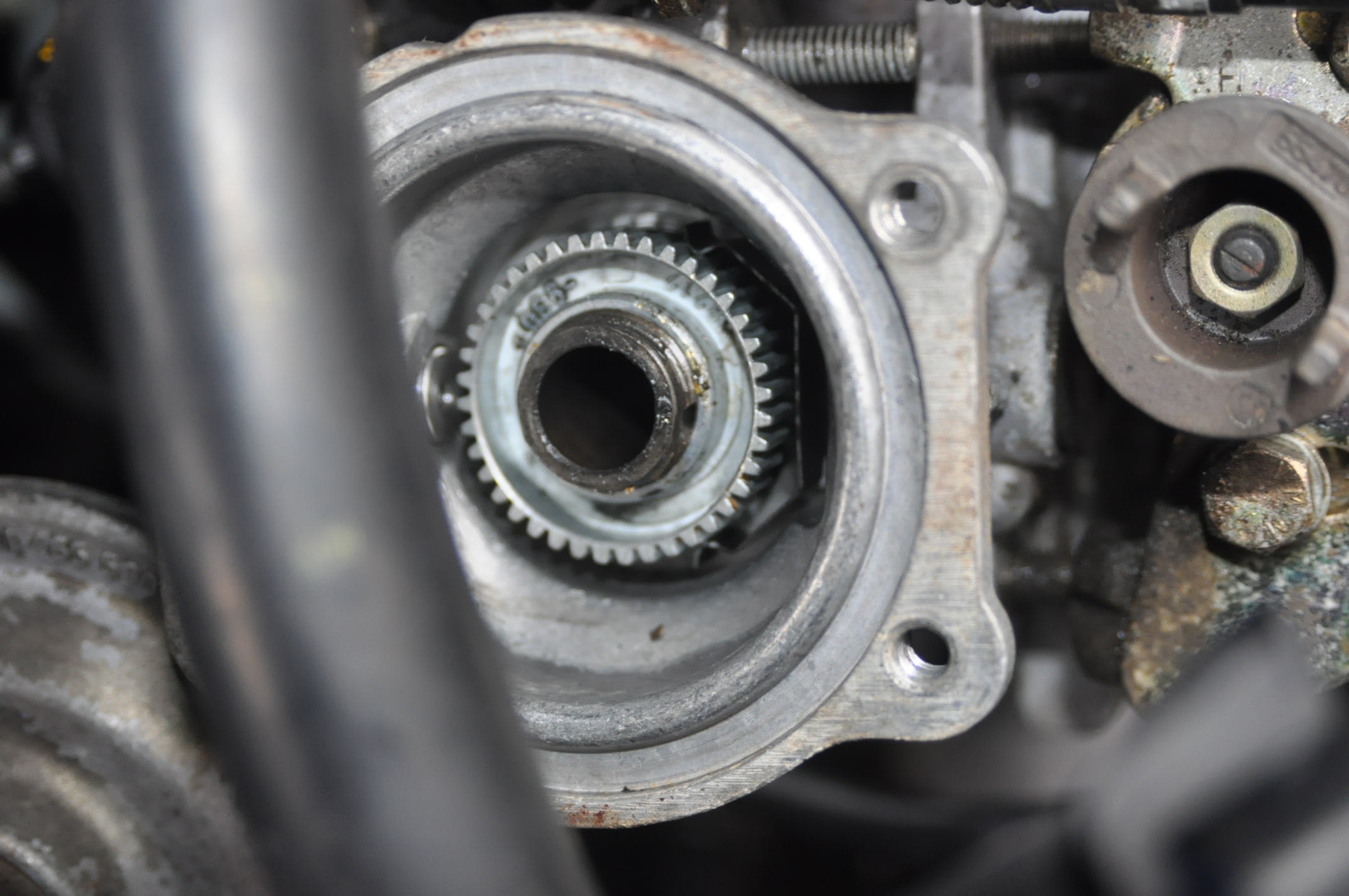

Par hasard, (le dingo qui avait le def avant moi avait tout déréglé) , tu n'aurais pas le même genre d'info mais pour la pompe à injection ? Je pense que la mienne a été "Rorysee" mais bcp trop et je voudrais lui remettre une config d'origine aussi.
Je cherche donc la position d'origine de la bague crantée sous la membrane.
Merci !

Je n'ai pas cela, désolé.jmcianfarani a écrit : Par hasard, (le dingo qui avait le def avant moi avait tout déréglé) , tu n'aurais pas le même genre d'info mais pour la pompe à injection ? Je pense que la mienne a été "Rorysee" mais bcp trop et je voudrais lui remettre une config d'origine aussi.
- Messages : 6209
Re: Problème de chauffe def 300 tdi
Vois ce thème et saute de liens en liens
pompe injection 300 tdi
Plus tu sers plus le ressort est mou, généralement, pour une "optimisation" de base on sert l'écrou d'un tour et demi, certain le sert au max... A+
