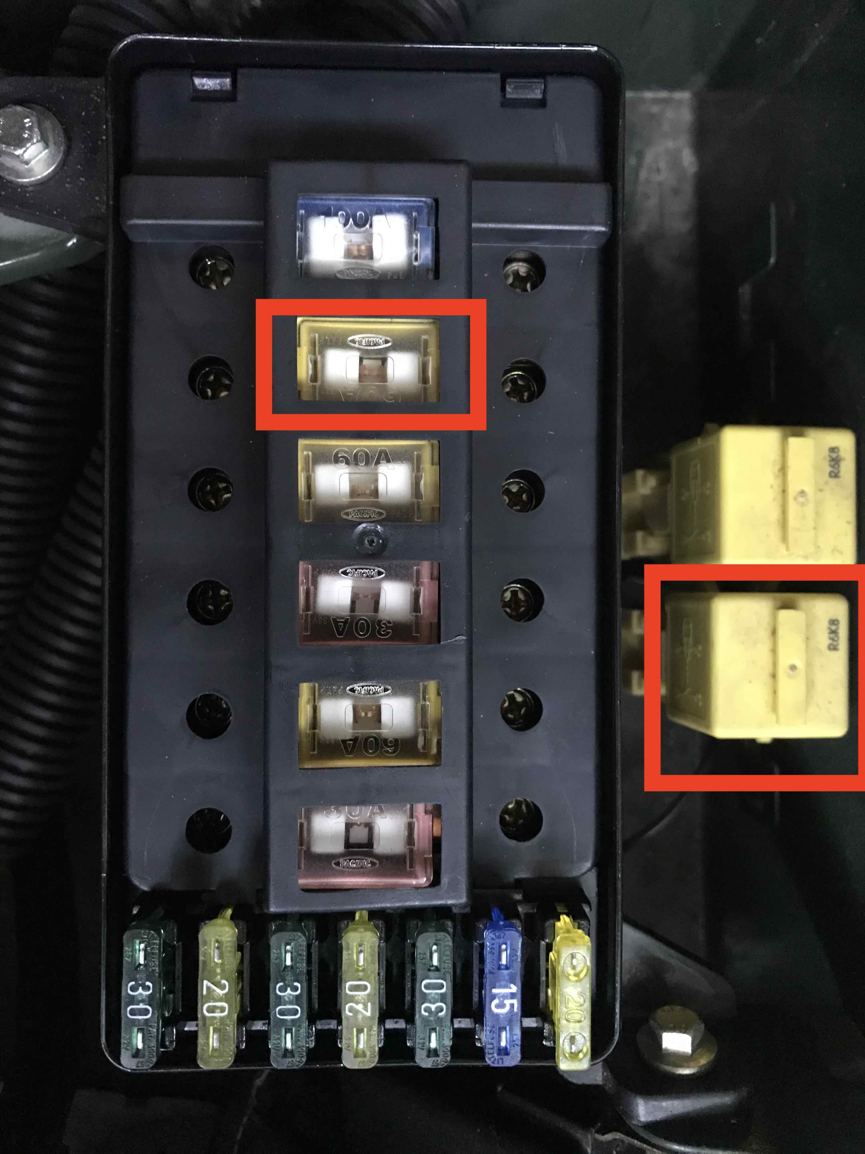

- Fusibles de l'habitacle et sous le siège passager tous ok (même le 60A de la clim sou le siège passager)
- Lorsque l'on tourne le bouton du froid le relais sous le siège passager fait du bruit (j'en déduit donc qu'il fonctionne ?)

Tu dis dans ton premier post que le relai fait du bruit quand tu commande du froid, mais ça ne veut pas dire que le courant passe vers l'embrayage électromagnétique. Croise ce relai avec un autre pour lever le doute si possible.

Merci Torero, j'ai effectivement essayé d'intervertir le relais avec deux autres et il fait le même bruit, je pense du coup que ça ne vient pas du relais.

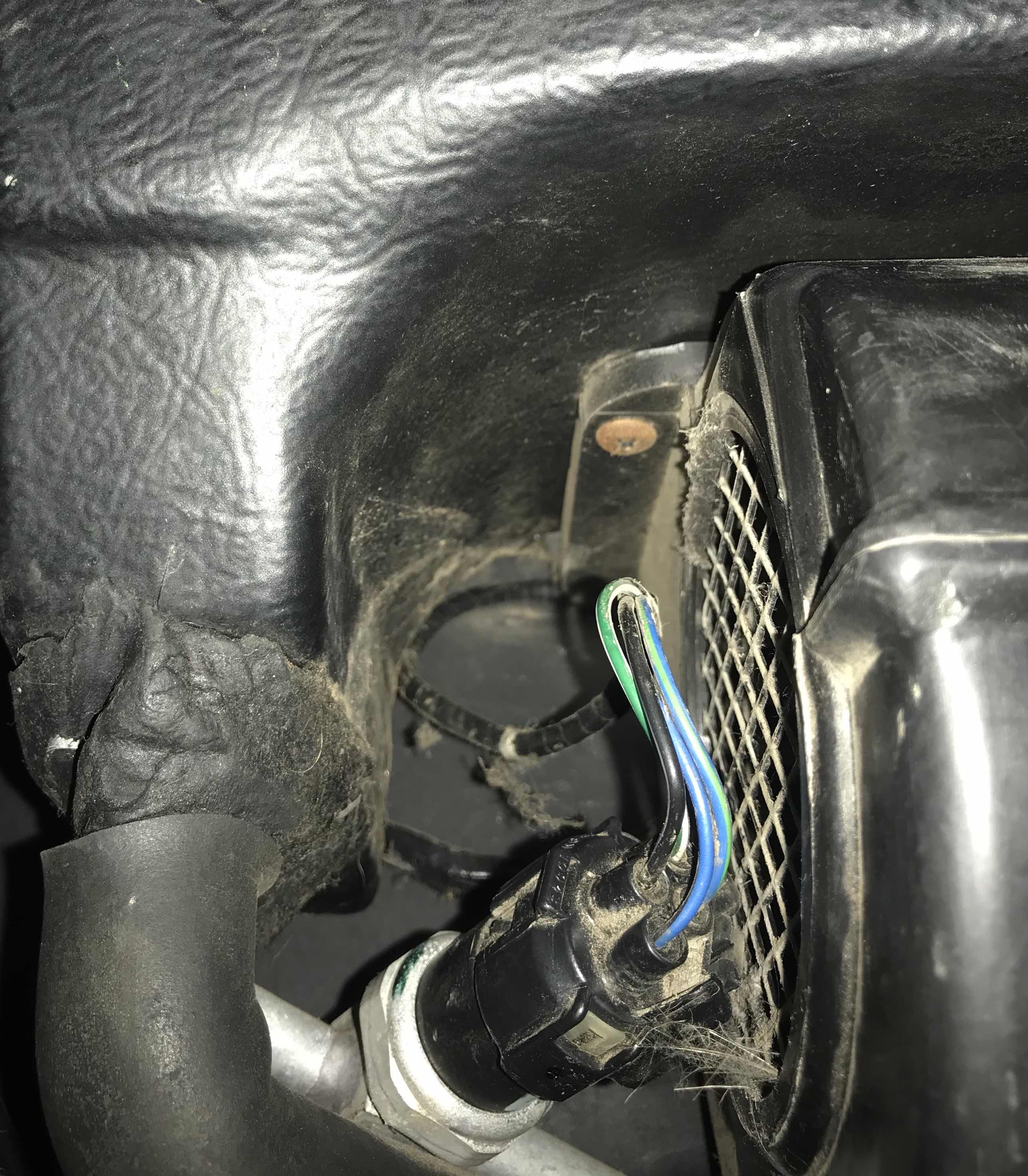

J'ai trouvé la sonde de pression mais j'ai l'impression que si je la démonte, j'ouvre le circuit de clim ? c'est bien ca? du coup avant de la changer j'imagine qu'il fait décharger le circuit de clim du gaz ? Y aurait-il un moyen de tester le capteur sans le démonter (j'ai un multimètre)? je joins une photo de la sonde avec son cablage

Effectivement, si tu démontes cette sonde, tu vas "décharger ton clircuit de clim"

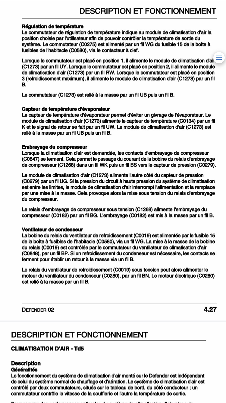

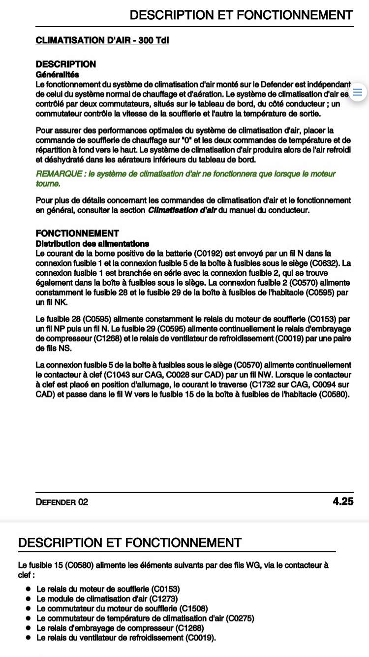

Je viens de trouver le descriptif et fonctionnement de la clim de 300 tdi dans le doc "electrical library" qui couvre le 300 et le td5.
Envoie ton mail en MP et je t'envoie en retour les 3 pages en pdf qui concernent le 300 (je n'arrive pas à faire un copier-coller du texte).
ludo59
Messages : 910
Re: Panne (électrique) climatisation 300Tdi
Message non lu par ludo59 »
Encore mieux, manuel trouvé sur le web, page 48 :
https://drive.google.com/file/d/0BxMGNe ... dyMTA/view
