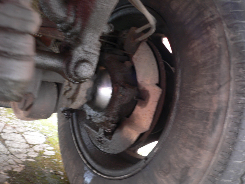

voici les photos merci pour le diagnostic
Stéphane

Sur les photos on a l'impression que c'est au niveau de ton pivot de fusée inférieur que ça fuit pas mal.
Mais le mieux c'est de tout nettoyer pour vérifier.
les joints au dessus sont peut etre HS aussi vu l'age...

Bon, cela semble bien venir du pivot de direction.
Il va falloir que tu retires la rotule de direction fixée à ton porte moyeu, et séparer ton bol du pont.
Ensuite il faudra démonter le bol, vérifier son état et celui des paliers.
Tu as un roulement à rouleaux coniques en bas, mais un palier lisse en haut. Le mieux est de tout changer si cela a pris du jeu, avec le manuel d'atelier en main.
Pour bien vérifier si les paliers doivent être changés, lever la roue avant, et demander à une personne de freiner. Tenir la roue à 12h et à 6h et essayer d'osciller la roue d'avant en arrière atour de l'axe passant par 9 et 3h. Pour être plus précis, il faudrait enlever la roue, et vérifier le couple de rotation du pivot....sans le joint de bol.

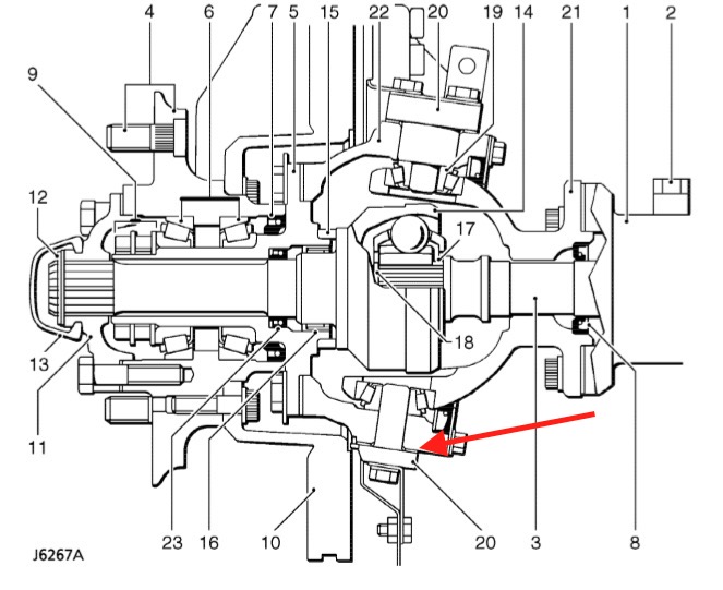

Re: huile de pont sur pneu avant gauche
as tu changé le spi 8 et vérifié l'état de la porté de sa lèvre sur le demi arbre ? car si en plus, tu as la mise à l'air du pont bouchée, il se pourrait que de l'huile du pont passe en partie dans le bol et le mette en pression, qu'en penses tu ?
L’état de la porté était ok.
Je me suis fait la même réflexion que toi, peut être que la mise a l'air du pont est bouché.
Je vais aussi essayer d'en mettre une sur le bol.
