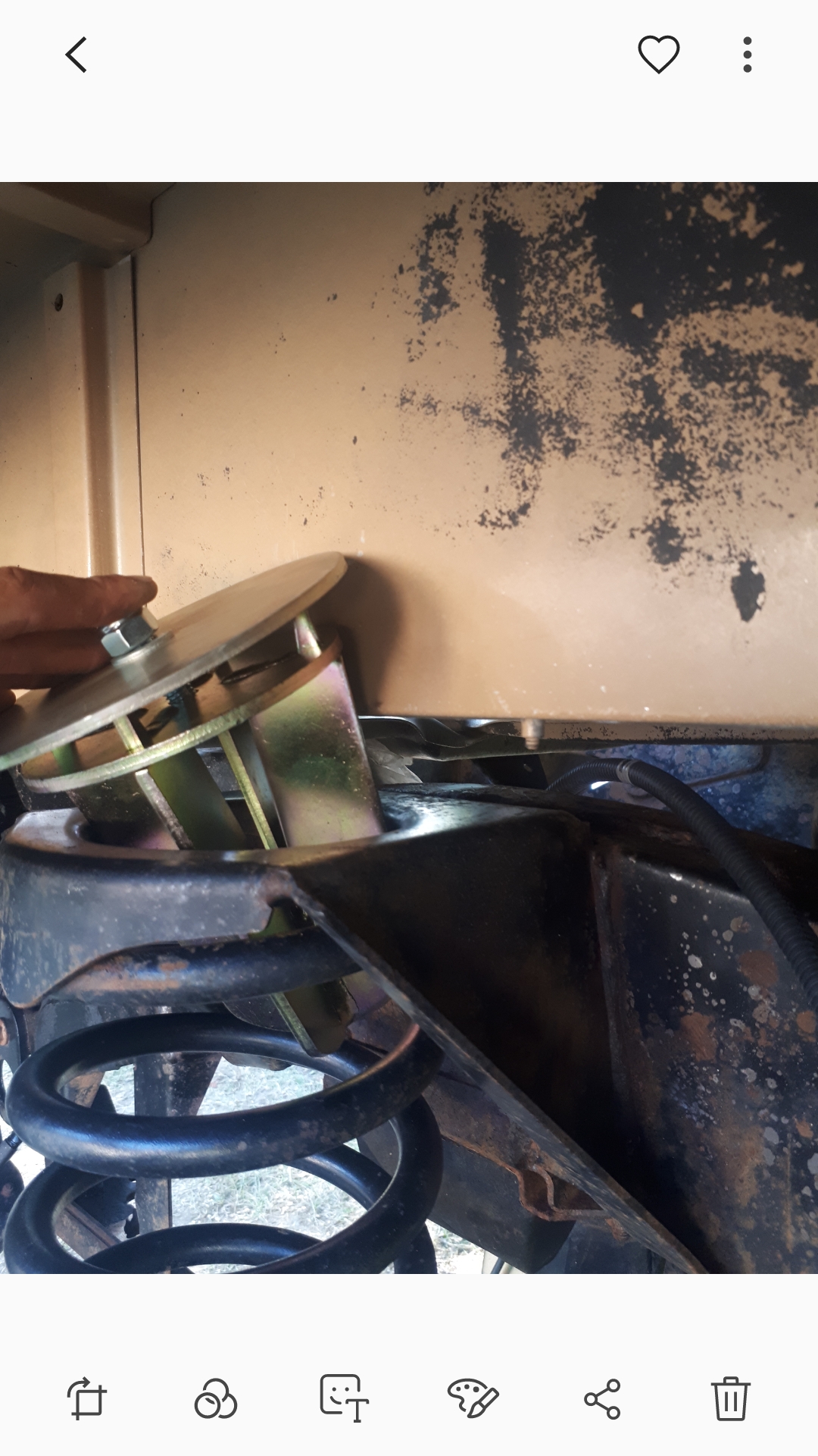

Bonjour, c est ce genre de cone anti deboitement..

Pour l'avant, pas possible.
Pour l'arrière, il se mettrait peut être en partie haute, prenant en sandwich le support du ressort, support qui a un grand "trou".

Ben je ne peut pas rentrer mon cone dans le ressort ca bloque avant contre la cabine..
Messages : 13979
Re: Comment installer cone anti-deboitement defender 90
Wilson58 a écrit :Ben je ne peut pas rentrer mon cone dans le ressort ca bloque avant contre la cabine..
Ton cone se met entre le ressort et le support haut, et la plaque au-dessus, non ?
As tu comme indiqué plus haut démonté une fixation de l'amortisseur et levé la caisse/châssis au plus haut ?
Le haut du ressort ne devrait plus toucher le support haut et il devrait y avoir assez de jeu pour passer ton cône.
S'il n'y a pas assez de place, tu dévisses les deux vis/écrous qui tiennent la languette (qui tient le ressort contre le support du bas) et tu peux alors facilement mettre le cone.

Bonjour, non 90..ca bloque a ce niveau la..je precise je nai rien demonter pour le moment.. :mrgreen:

A mon avis, ton cône se sépare en 2 parties... sépare les !
La plaque va au dessus du support ressort, le cône s'emboite en dessous en le plaçant dans le ressort
Puis tu reboulonnes le tout ensemble

Oui mais meme en le separant en 2 ils ne rentre pas nonplus..

tu ne dois pas le faire passer par le trou, MAIS par en dessous.... prendre le support ressort en sandwich entre les 2 pièces
Il faut que tu fasses déboiter le haut du ressort du support et insérer dans le ressort la partie conique... puis remettre le ressort en place, et ensuite reboulonner les 2 parties

Daccord merci, quel est la meilleur technique pour deboiter le ressort du support ? Ya aucun risque ?
Messages : 13979
Wilson58 a écrit :Daccord merci, quel est la meilleur technique pour deboiter le ressort du support ? Ya aucun risque ?
je t'ai indiqué la méthode........

Pour les ressorts, il est pratique de les tenir comprimés à l'aide de solides sangles à cliquet ou de vis de compression (à 4 crochets !) avant de détacher l'amortisseur et de lever.
Cela fait gagner beaucoup de place mais doit être fait avec précautions.
Cordialement.
Je n'ai jamais rien utilisé de spécial pour démonter un ressort de Land, juste un cric hi-lift, et si tu es caustaud comme moi, en prenant le ressort dans les mains et en le tournant d'un quart de tour, voir moins, tu peux le sortir de la platine du bas sans la démonter. :wink:
Sinon, comme carburant pour le montage sortir le haut du ressort de son logement mettre le cône dedans, remettre en place le ressort et venir prendre en pince le support avec la platine supérieur vissée dans la partie basse du cône.
