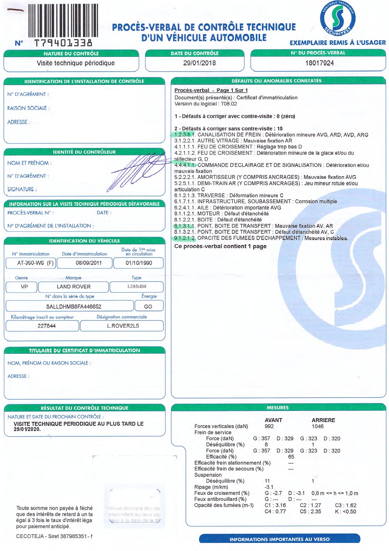

La copie du contrôle technique permettrai de répondre plus précisément avec :
- les fragilités et corrections requises identifiées au CT,
- le modèle exact de moteur (sur le CT il y a le N° de châssis)

Zou!RR VM 1992 a écrit :La copie du contrôle technique permettrai de répondre plus précisément avec :

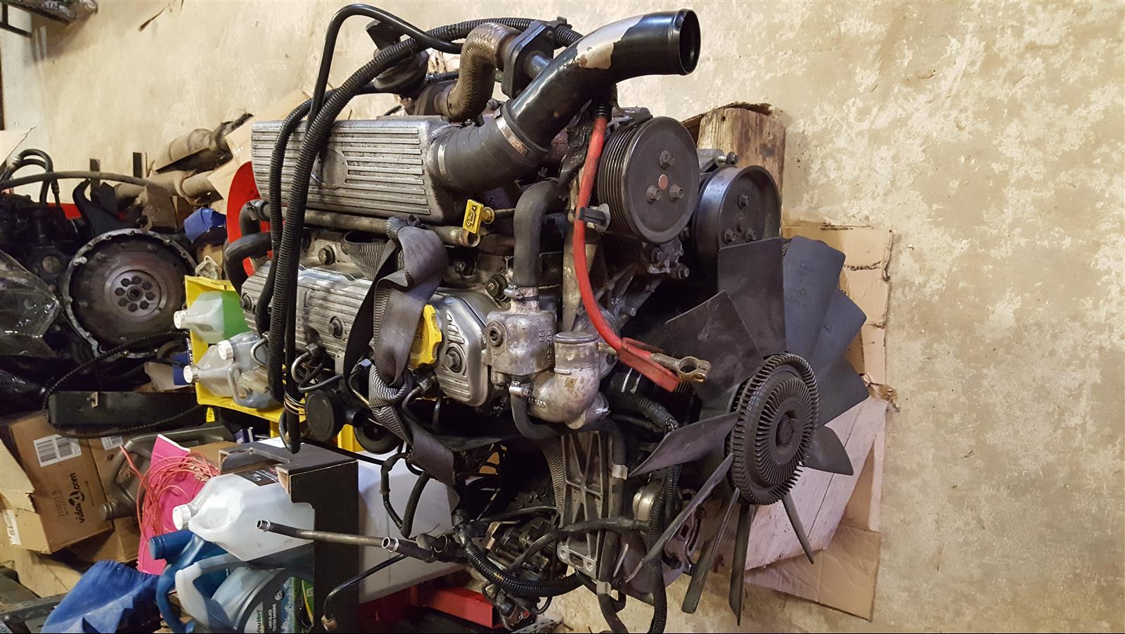

Le principal problème identifié en gras est que ce moteur 2,5 l turbo D de 1989 est peu fiable et surtout très fragile de la distribution et du turbo (j'en ai eu deux)
Par contre on peu avantageusement y monter un groupe ''moderne'' comme le 300 TDI quasi ''plug and play'' (orientation turbo à bricoler) car mêmes supports moteur sur le châssis.
A titre personnel j'ai toujours deux ou trois groupes 300 TDI et des boites de vitesse d'avance dans ma grange :

Vue d'un 300 TDI et de son turbo dans un DEF 110 :
Moteur idéal si utilisation voyage au long court ?
Les autre défauts signalés par le rapport du CT sont facile à corriger

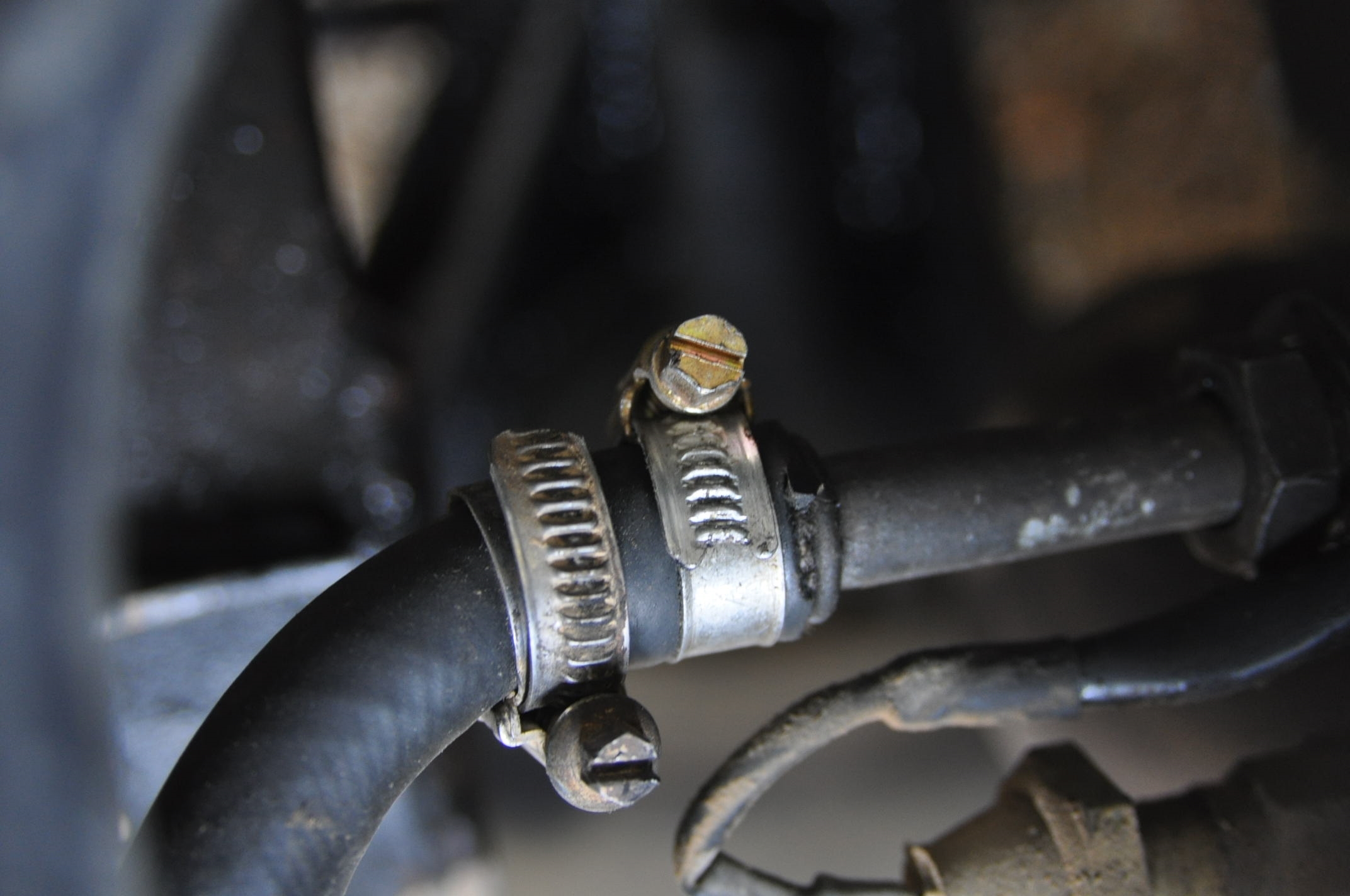

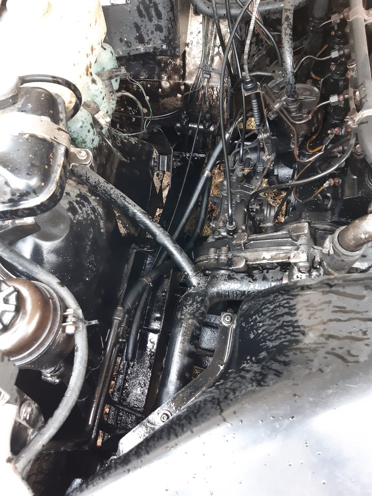

J'ai finalement trouvé par les contacts quelqu'un pour me faire la distribution.
Je vais vous partager une mésaventure quelques jours après le remplacement de la distribution.
Je roulais tranquillement (comme toujours, c'est mon 2,5TD...) quand j'ai entendu un pof au niveau du moteur.
Je ne m'inquiète pas plus que ça, je continue de rouler, quand s'allume le voyant d'huile.
Là je coupe le moteur et me stationne le plus vite possible.
J’ouvre le capot et je vois ça : Le garagiste qui fait du Landrover n’avait jamais vu ça sur cette durite, qui n’a apparemment pas de pression.

Re: Demande d'aide pour l'entretien d'un gentil Defender
Il m'est arrivé la même chose sur une piste en plein maquis Corse.
Réparation sur place, cela n'a pas bougé depuis Aout 2010 : A+
