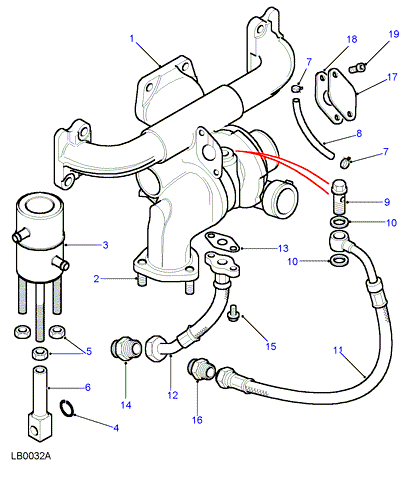

Ci-dessous le schéma du turbo avec ses durites d'huile sous pression (repères 11 et 12) qu'il va falloir connecter entre elles ou sur par exemple un radiateur d'huile
http://new.lrcat.com/#!/1231/29584/30331/2336

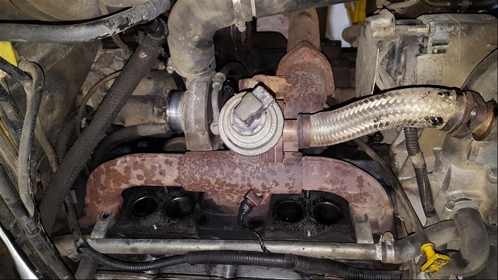

Par ailleurs le collecteur d'échappement devra être modifié :
