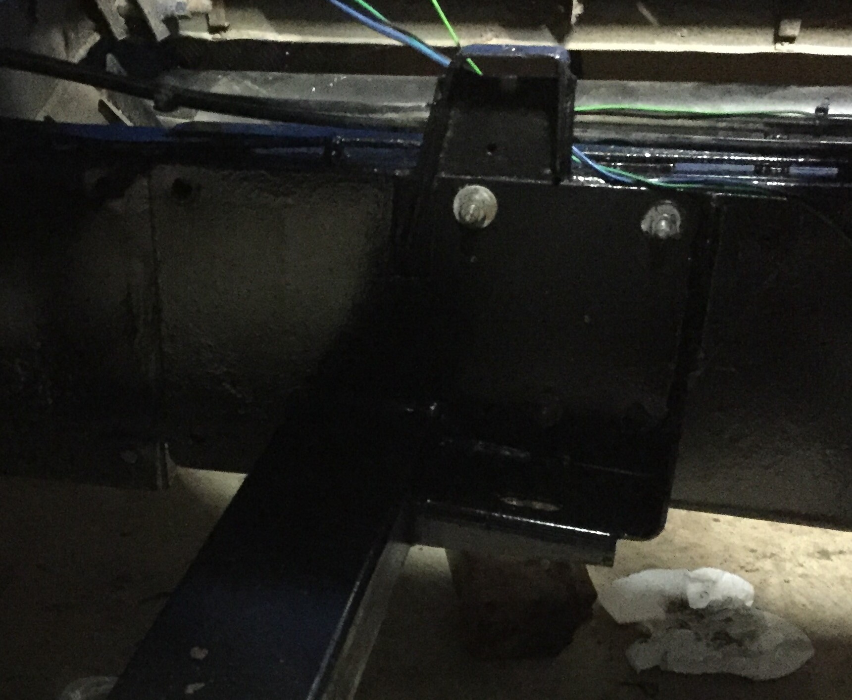

J'ai commencé par adapté la traverse de BV+BT du disco qui est maintenant installée sur le 110. ( perçage des 3 trous d'origine 110 dans la traverse + découpe d'une encoche pour laisser passer la fixation du caisson de sièges + un coup de karcher + peinture de la traverse). J'ai fait un test à blanc, elles devraient être en place ce weekend. Je compte acheter la pièce d'adaptation Ashcroft pour remettre en place les leviers de ma LT77.

Pour les supports moteur , il serait mieux de les souder , car si tu fais une platine a boulonner , il faudra mettre des entretoises dans les longerons du chassis ; donc il serait plus simple e trouver un gars qui sait souder , c'est relativement simple et facile si les pièces sont bien décappées .

Pour le reste il faut que je trouve un soudeur ou que je m y mette. C est ma prochaine étape et mon point bloquant pour le moment .

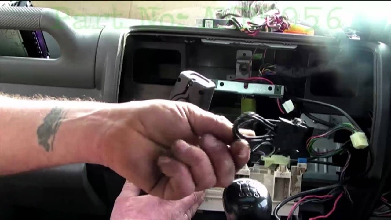

Autre question par anticipation, sur la PI il y a 3 fils qui arrivent. J'imagine que c'est en lien avec l'anti-démarrage, mais je n'en suis pas sur. Y a t il moyen de les neutraliser ou faut il récupérer le boitier anti-démarrage du disco ? Dans ce cas ou est il caché ?
Pour neutraliser on utilise le :
"Cable Assembly Shunt'' pour alarme de DISCOVERY 1 300TDI Number : AMR4956
Sur le Disco l'emplacement n'est pas facile à localiser dans le tableau de borf ; regarde la vidéo là :
https://youtu.be/DnhOlDGyaSY

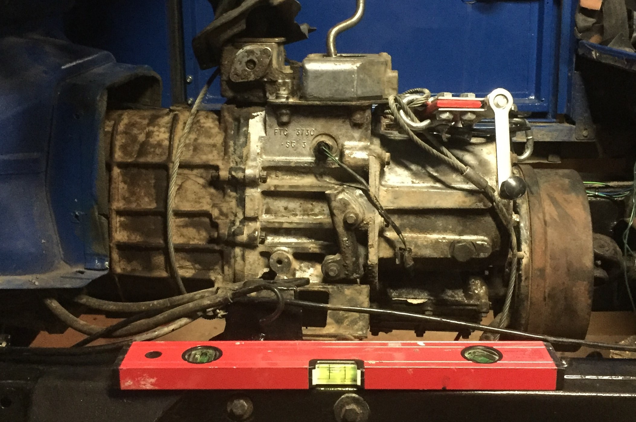

Ca y est les boites sont en places. Fixation de la traverse du disco sur le 110 A l'issue j'ai tenté de mettre le moteuur en place, mais il me semble bien bas.
Plusieurs questions se posent maintenant :

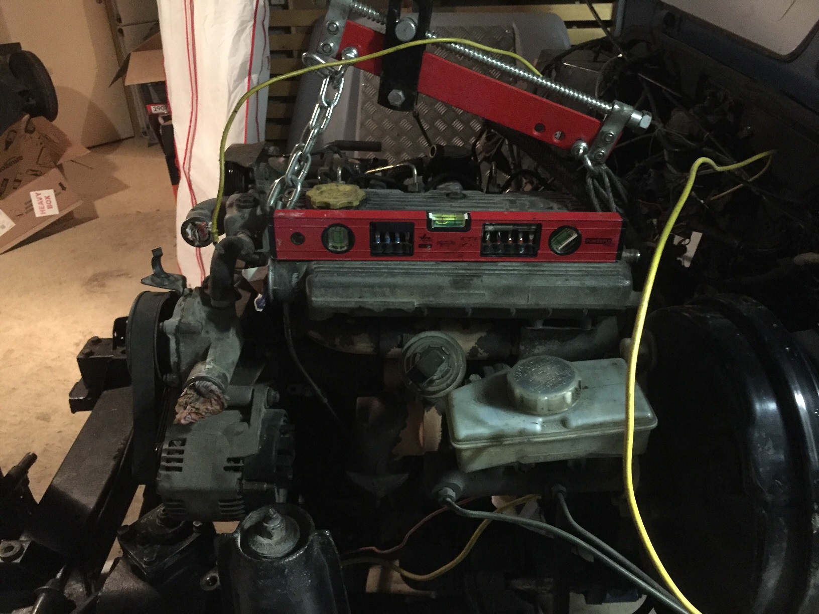

- Comment trouver la bonne hauteur du moteur ? Je pense mettre un niveau sur le cache culbuteur et reporter le niveau sur le BV pour contrôle.
- comment trouver les bons supports moteur ? Ceux que j'ai découpé du disco ne me semble pas adaptés. Si je les positionnes ils dépassent beaucoup en dessous du châssis. Pour ceux qui ont déjà fait cette modification, comment avez vous fait ? Support sur mesure ? J'ai trouvé ceux-ci sur le site de steve parker : https://www.steveparkers.com/product/en ... 8-chassis/. Avez vous un retour d'expérience ?

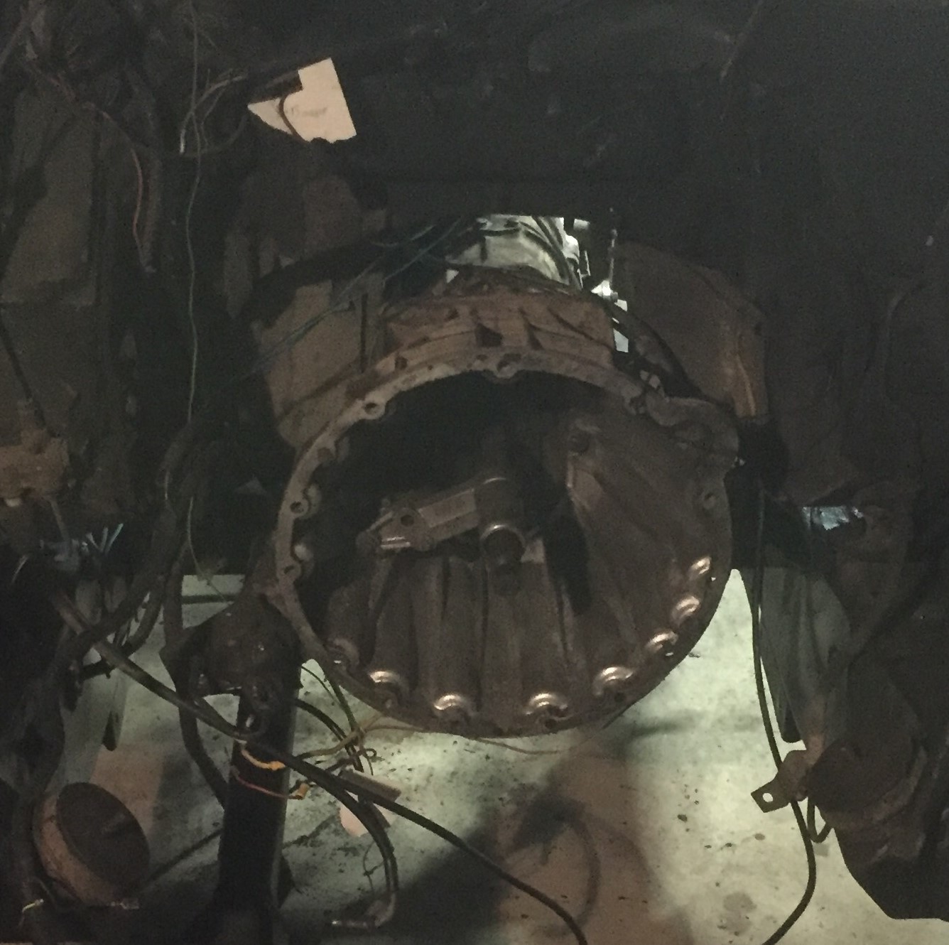

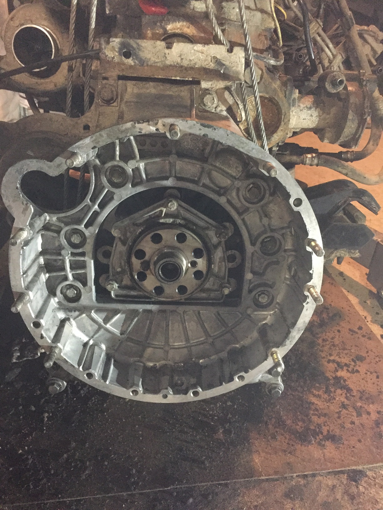

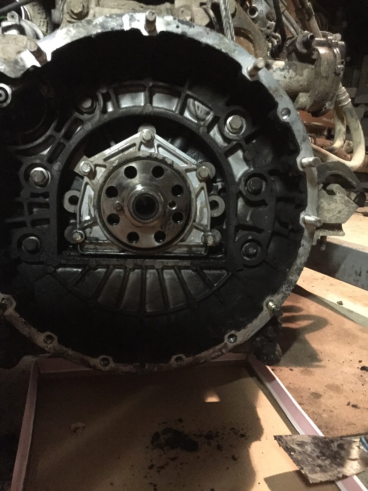

J'ai donc démonté l’embrayage et accédé aux boulons de volant moteur. Après un marquage pour être sur de le remonter dans la même position et quelques minutes de résistance des boulons nous y sommes. Enfin presque. Y a t il une technique pour extraire le volant moteur une fois les X boulons de 22 enlevés ? Est il nécessaire de démonter le démarreur ou la cloche coté moteur pour y parvenir ? Pour le moment il refuse de bouger.

Salut ; il est possible que le volant moteur soit coincé sur le vilebrequin ; il faut déposer le démarreur et tapoter avec une massette le volant pour le décoller , ensuite tu te sers des grandes vis de 8 comme poignées pour le sortir .

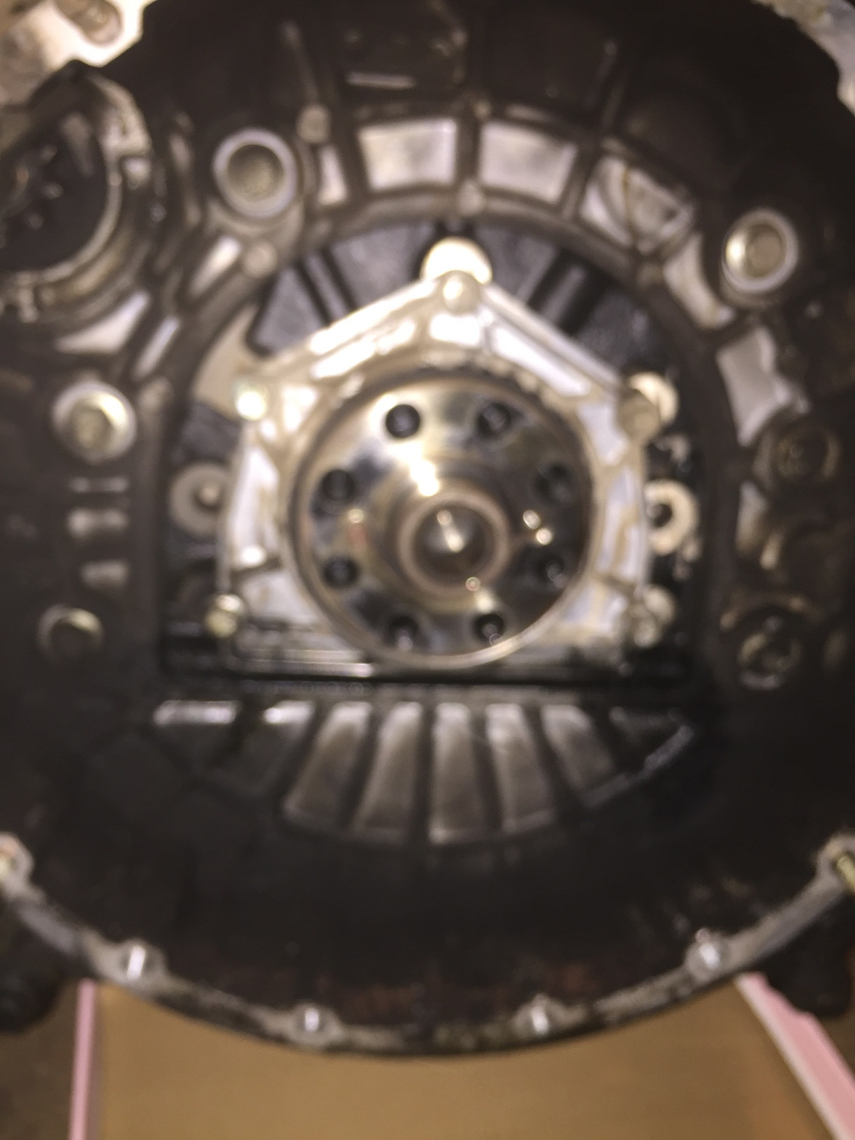

Volant moteur descendu :
1/ état de la cloche ( très sale) 2/ Fuite du spi en bas à droite ]
3 / après 3 heures de ménage : J'ai commandé le spi, montage prévu le weekend prochain.

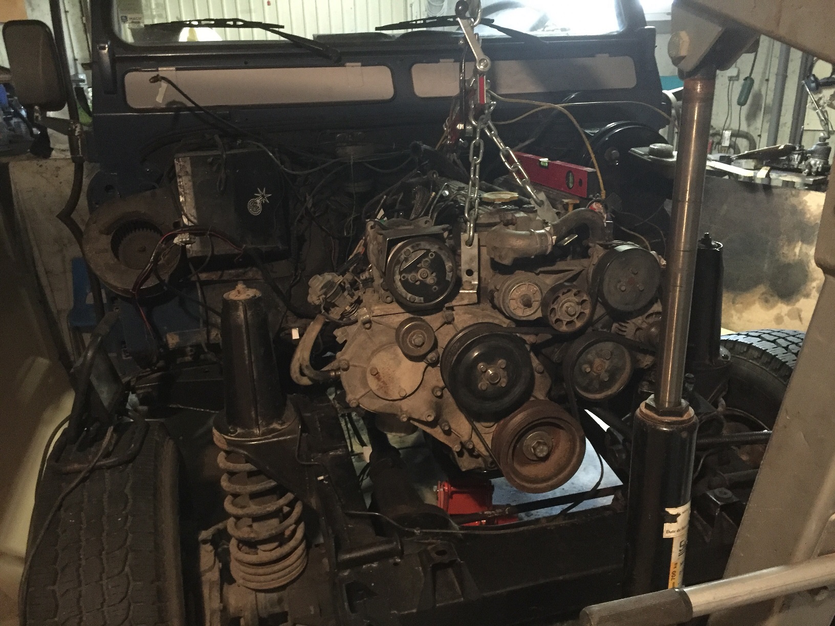

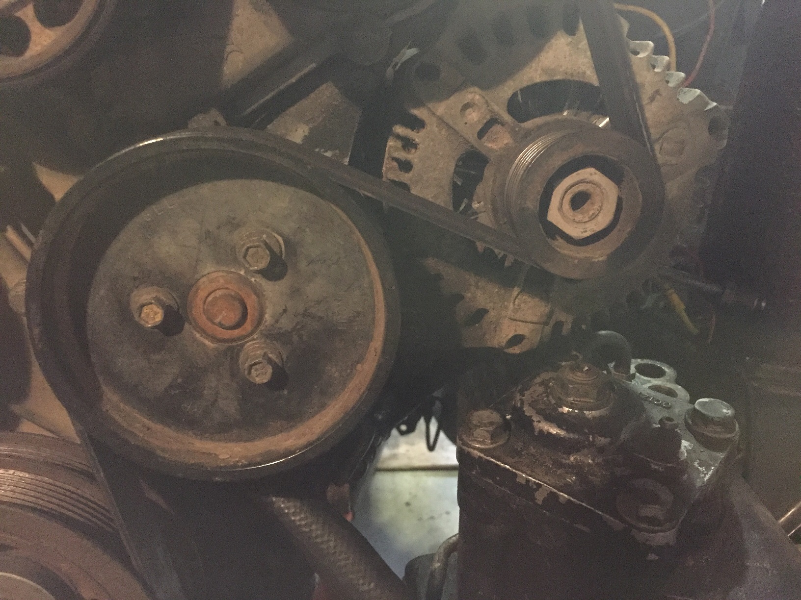

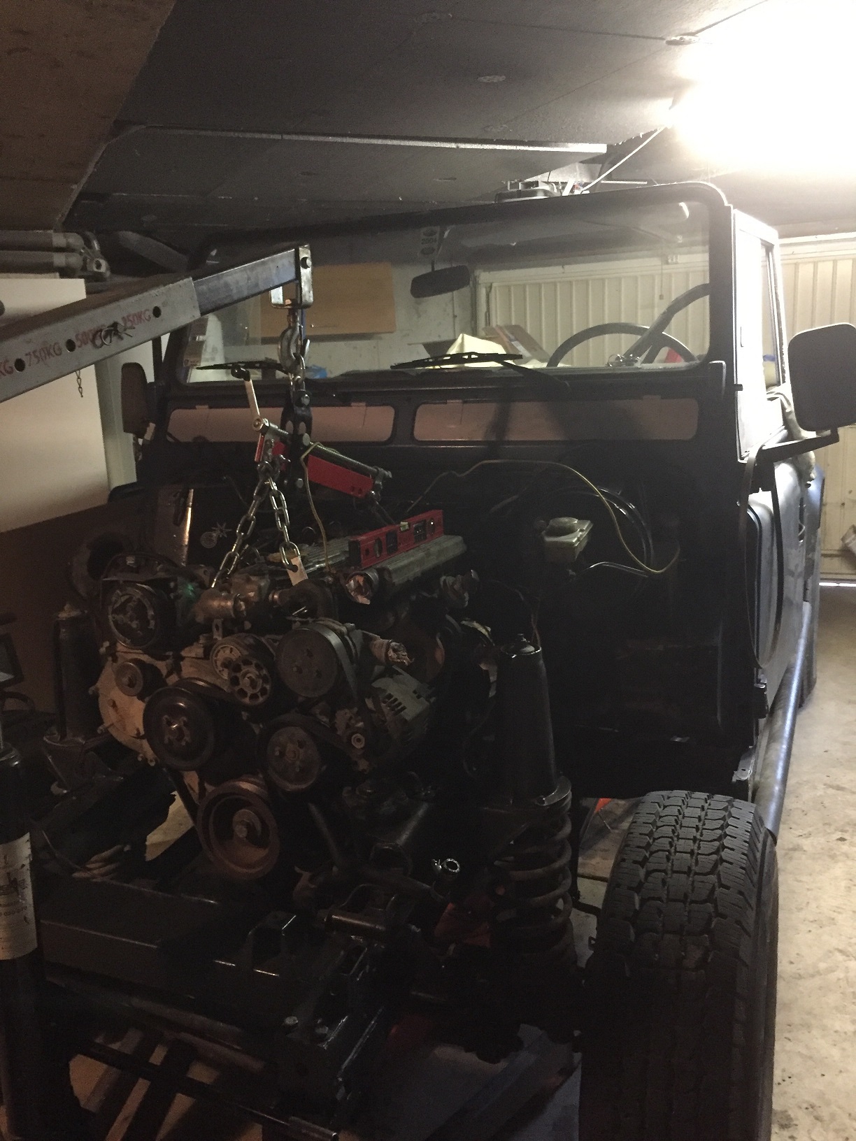

Di'ci là, le soudeur passe lund, j'ai donc mi le moteur en place :
1/ vue de face 2 / vue de droite et la, nouveau problème, collision en la Pompe DA et l'alternateur : J'envisage de souder les supports moteurs de facon à laisser la place entre la pome de DA et l'alternateur, mais dans ce cas, le moteur n'est plus à l'horizontal : Question :
- est il important que le moteur soit horizontal ( nos parlons de 3 à 5°) ? Si oui, cela signifie qu'il faut que je déplace l'alternateur. Si non, c'est tout bon.
- Certains ont ils déjà déplacé l'alternateur ?
=> Si je conserve la solution actuelle, cela m'arrange car les supports découpés du disco sont réutilisables et plus besoin de déplacer l'alternateur.
Vous en pensez quoi ?
NB : j'aime bien la dernière photo ou l'on devine à coté du capot la robe de marié de ma femme

Nul besoin de déplacer l'alternateur ; le 300tdi n'est pas positionné a l' horizontale .
faudrait que j'aille mesurer sur le mien !

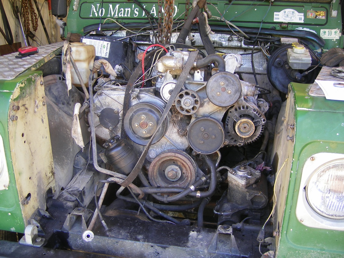

En prenant comme base ton avant dernière photo ; j'ai mesuré entre le dessus de la vis de réglage du boitier de direction et l'axe de l'alternateur : 11cm
Autre indication : Le bas de ma poulie de vilo se trouve dans l'axe du dessus de la traverse avant du chassis .

Est-ce que je peux abuser et te demander une photo ? Pour l'instant j’essaie de ma'assurer que le capot puisse fermer, mais sans les ailes et avec la chèvre au milieu, c'est pas simple de se projeter.
Sur le miens c'est très en avant car la boite du disco décale en avant de 15 à 20 cm.
Pour être sur de bien comprendre, si tu as 11cm entre la vis de la pompe de DA et l axe de l alternateur, c est le bas de la poulie d ampère qui est aligné avec le dessus de la traverse. Pas son axe ?
Faut pas que je me rate. Une fois soudé......ce sera plus compliqué de le régler.

Salut ; oui c'est bien ça .
