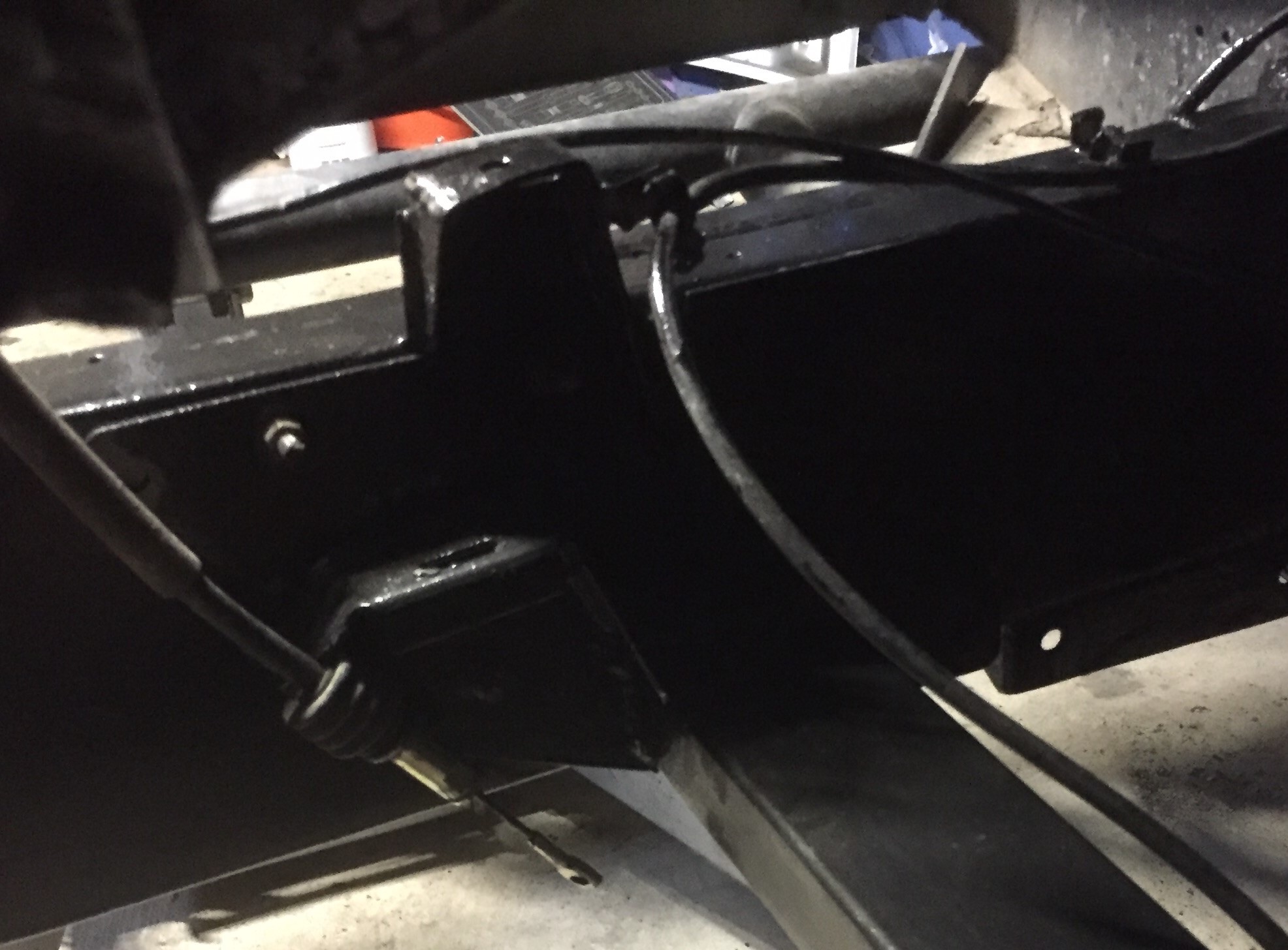

Ca y est les boites sont en places. Fixation de la traverse du disco sur le 110
A l'issue j'ai tenté de mettre le moteuur en place, mais il me semble bien bas.
Plusieurs questions se posent maintenant :
- Comment trouver la bonne hauteur du moteur ? Je pense mettre un niveau sur le cache culbuteur et reporter le niveau sur le BV pour contrôle.
- comment trouver les bons supports moteur ? Ceux que j'ai découpé du disco ne me semble pas adaptés. Si je les positionnes ils dépassent beaucoup en dessous du châssis. Pour ceux qui ont déjà fait cette modification, comment avez vous fait ? Support sur mesure ? J'ai trouvé ceux-ci sur le site de steve parker : https://www.steveparkers.com/product/en ... 8-chassis/. Avez vous un retour d'expérience ?
stef35
