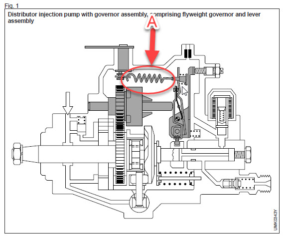

Sans doute un des ressorts du régulateur (le ressort principal) qui est décroché ou cassé.
Rarissime, comme panne...
Débranche le câble d'accélérateur et actionne directement le levier à la main. Tu dois sentir deux résistances :

J'ai pensé à ce ressort, mais il n'aurait pas de ralenti.Normand 1400 a écrit :Sans doute un des ressorts du régulateur (le ressort principal) qui est décroché ou cassé.

Tu as écrit le ressort principal. Tu parles bien de celui-ci que j'ai noté A sur le dessin ?Normand 1400 a écrit : Pour Pater : le tiroir de régulation est entraîné par un ressort qui sert à la régulation de régime maxi, inopérant faibles aux régimes. J'ai dormi depuis ma dernière autopsie d'une VE, mais il me semble me souvenir qu'une défaillance de ce ressort ne perturbait ni le démarrage, ni la régulation du ralenti, assurée par d'autres ressorts...
Quand tu régles le ralenti, c'est en jouant sur la butée du levier externe de commande. Si tu diminues le ralenti, tu fais caler le moteur. Ressort A cassé, tu n'as plus de ralenti. Non ?
Si tu écris au sujet du ressort qui repousse le tirroir, ils sont deux. A+

C'est effectivement le ressort A du premier schéma auquel je pensais. Mais, au vu des résultats de l'essai, il fonctionne, donc il faut chercher ailleurs.
Ce ressort limite le régime maxi : lorsque le manchon de régulation (le rectangle horizontal encadré par deux triangles, qui sont des masselottes s'écartant sous l'effet de la force centrifuge et, conséquemment, repoussent le manchon) se décale vers la droite, il finit par vaincre l'effort du ressort A et, du coup, parvient à repousser le tiroir de régulation (la pièce dans laquelle s'engage la rotule grisée) vers la gauche, donc vers le sens d'un moindre débit.
Les deux efforts qu'on sent en manœuvrant le levier d'accélérateur dont je parlais précédemment correspondent, pour le premier, à la compression de ressorts de régulation du ralenti et de la surcharge (pas faciles à voir sur le schéma) et pour le second, à la mise en tension de A une fois la tringlerie de régulation et ses ressorts arrivent en butée sur le manchon de régulation.
Pour comprendre, il faut juste saisir qu'il existe un axe, situé dans le plan de la coupe, et qui permet à l'ensemble du mécanisme de régulation de faire levier sur le tiroir. Cet axe est matérialisé par le petit cercle situé juste au dessus de la rotule commandant le tiroir de régulation.
Bon, faudrait que je commente la planche en y dessinant ce que j'explique, mais bon...
De toutes façons, si personne ne comprend, dites-le, car j'ai des schémas beaucoup plus explicites sur le fonctionnement des régulateurs de VE, qui sont de petits bijoux de technologie, de précision et ... de robustesse.
Toujours est-il que ce ressort A ne joue aucun rôle dans le ralenti ; ce rôle est joué par le ressort situé juste au-dessus du pointeur de ta souris. Mais lui est dans le plan de coupe, ce qui le rend peu visible...
Au ralenti, le tiroir de régulation appuie directement dessus et lorsque le régime baisse, ce petit ressort repousse le tiroir de régulation vers la droite, donc vers le sens d'une augmentation du débit.
Dès qu'on accélère, ce ressort devient inopérant car il est totalement comprimé.

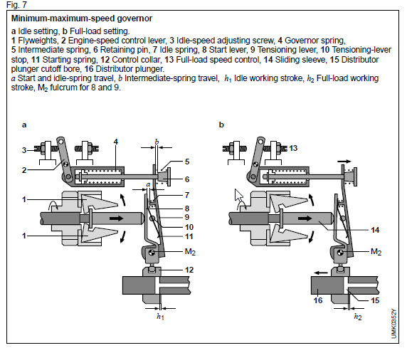

Mouais, presque.Normand 1400 a écrit :C'est effectivement le ressort A du premier schéma auquel je pensais. Mais, au vu des résultats de l'essai, il fonctionne, donc il faut chercher ailleurs.
Il ne limite pas le régime maxi. C'est le système de masselottes juste en-dessous.
Par contre sa raideur contrôle la réduction de gasoil. Il est un chainon dans le système.
Faible raideur, la limitation en régime se fait le tôt, forte raideur la limitation se fait à un régime plus élevé.
Le réglage du régime de ralenti se fait avec la vis notée 3.
Plus tu visses la vis, plus le ressort "A" (4 dans le dessin cidessous) est comprimé et tire le levier 9 vers la gauche ce qui augmente la quantité de gasoil injectée.
Par expérience avec mon 300 Tdi, si je dévisse de trop la vis 3, le moteur cale.
Enlever le ressort (ou qu'il soit cassé), réduit de facto la quantité de gasoil injecté et le moteur cale (c'est comme dévisser la vis 3 complétement).
A moins que ce n'e soit pas le cas sur vos 300 Tdi.... c'est à dire que même en dévissant à fond votre vis de réglage de ralenti, le moteur tourne toujours au ralenti.
AMHA,
Que le moteur fonctionne au ralenti, mais n'accélère pas quelque soit la position de levier de commande (2), c'est qu'il y a quelque chose qui empêche le movement de la piece 12.

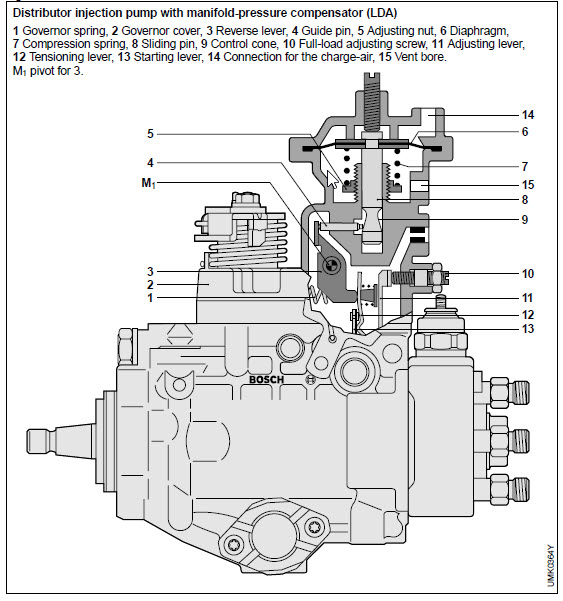

N'oublions pas la partie haute qui agit aussi sir la piece 12, car les pompes de nos 300 Tdi en sont équipés : Notons que j'ai le fonctionnement de la pompe sans la fonction EGR.
Ceddef,
Ton 300 Tdi a l'EGR ou pas ?
Mon Def 300 tdi de 1996 ne l'a pas, mais 1996 est une année charnière.

Planche 7 : les masselottes provoquent un effort proportionnel à la force centrifuge, donc au régime moteur ; le déplacement effectif du tiroir (12) dû à cet effort est contrôlé par la tension du ressort (A ou 4 selon les planches).The Pater a écrit :Il ne limite pas le régime maxi. C'est le système de masselottes juste en-dessous.
En dévissant la vis 3, tu détends le ressort 5 et augmentes le jeu (b) ; du coup, le manchon de régulation peut déplacer plus facilement le tiroir de régulation vers le débit mini et le moteur cale.
A ce moment, l'effort dans la tringlerie (accélérateur au repos) est beaucoup trop faible pour entraîner un raccourcissement du ressort 4. C'est différent dans le cas de figure (b) qui correspond à la position accélérateur à fond (avec aussi les jeux (a) et (b) effacés), donc tringlerie en tension et régime moteur élevé.

Vu que le gasoil arrive bien, il me reste encore une fois un problème de pompe à injection.
Je me demande si le régulateur est bloqué dans une position. Si la pièce 14 de mon premier dessin de mon inter d'hier n'est pas bloquée.... mais pourquoi, comment.
De toute façon il me semble que quelque chose limite le déplacement de la pièce 12.
