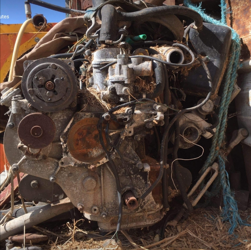

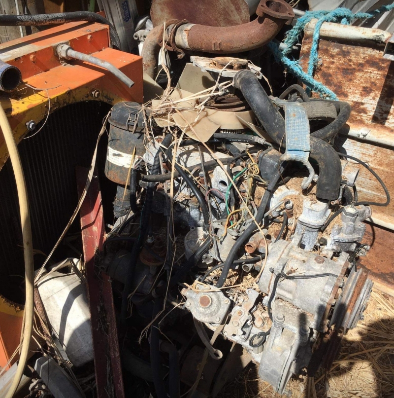

On me propose de me donner un moteur Turbo D. Le généreux donateur dit qu'il provient d'un Land Rover, rien de plus.
La référence HRC2020-E est gravée dessus.
Je ne suis pas encore allé sur place. On fait parvenir les photos suivantes :
Ça vous dit quelques choses ? 200 tdi ?

On dirait effectivement un 200 tdi avec sa clim.
Pourquoi la poulie damper a-elle été démonté, regarde bien l'état du logement des clavettes de la poulie damper en bout du vilebrequin.
Il n'a pas sa pompe à eau.
Il était sur un disco car le turbo est en bas.
Cherche bien, la vrais ref commence par 12L elle sur le bloc frappé à froid derrière la pompe à injection. Prends avec le plus d’accessoires possible ( intercooler, radiateur...) si tule peux et vois son état général.

Merci LØLØ.
Je vais aller le voir de près et vérifier les points que tu m'as dit et voir déjà si il est bloqué ou pas.
