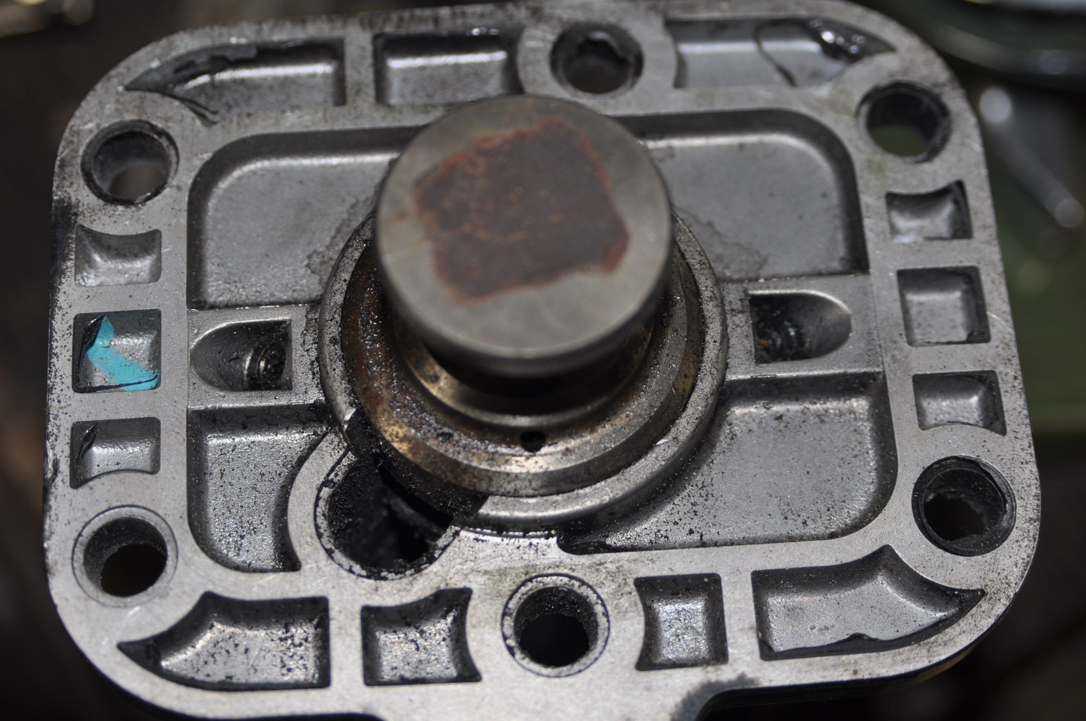

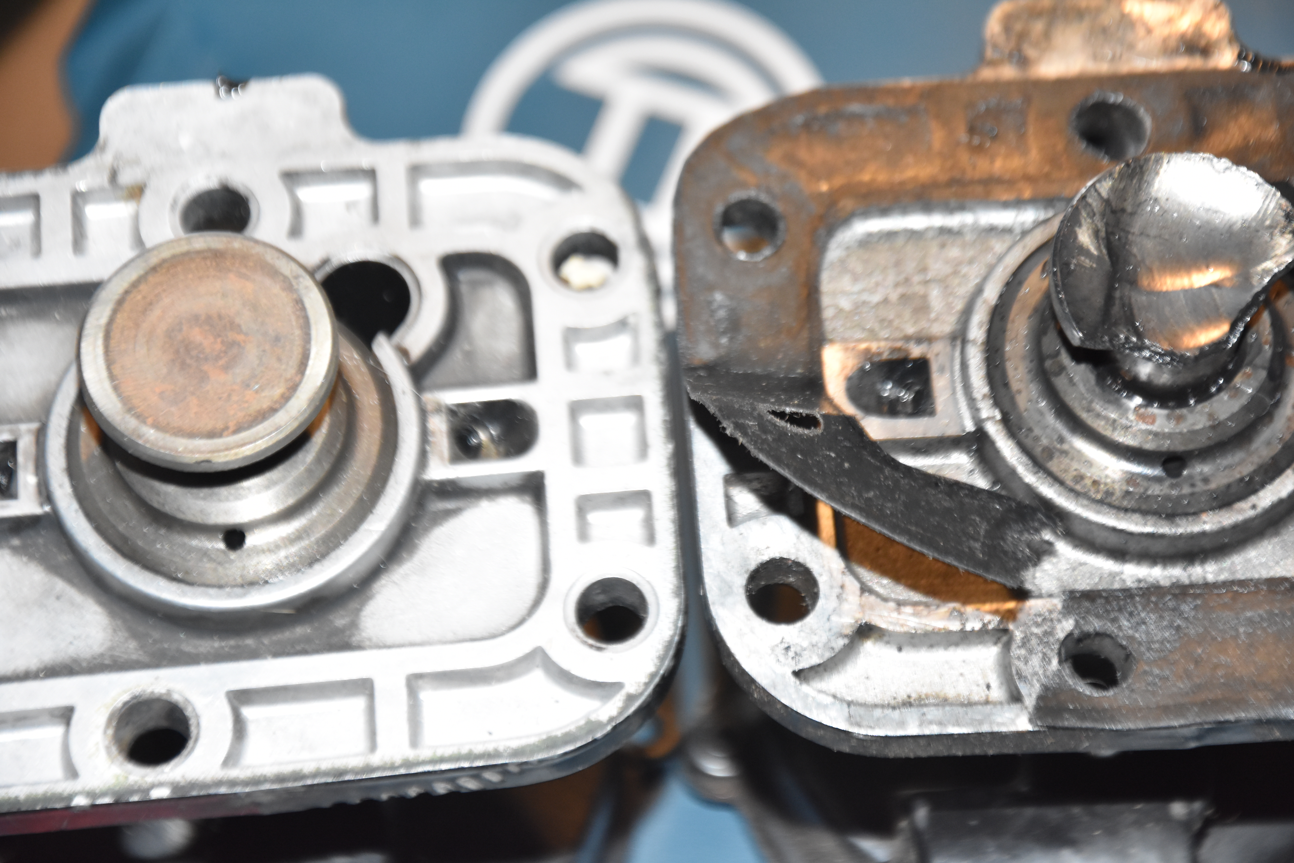

Je ne trouve pas que c'est un petit cliquetis genre soupape, donc effectivement je pencherai plus pour la pompe à vide.
Pour un contrôle simple soit tu prends un joint, soit de la pâte à joint, et tu démontes la pompe, vue le bruit, il y a de forte "chance" que tu puisses voir les marques d'usures sur le champignon de la pompe et contrôler le jeu qu'il peut avoir aussi.
Un rapide coup d’œil à gauche OK et sur celle de droite bonne pour les archives a photographier ou peut-être récupérer un clapet.
Il y a l'entre deux, dommage la photo n'est pas terrible.
Un conseil, prends une pompe de bonne facture.

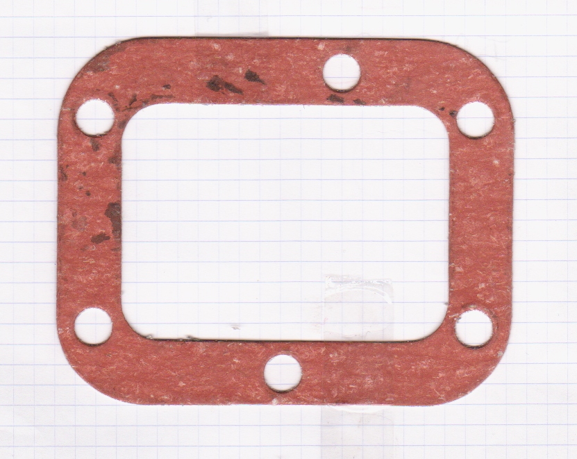

Si tu as la patience et le temps pour te fabriquer un joint, il est sur une feuille quadrillé 5x5 ...
