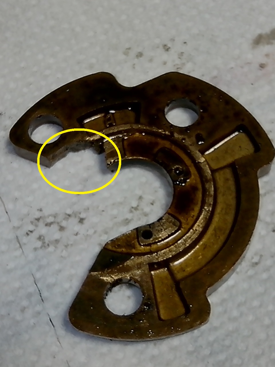

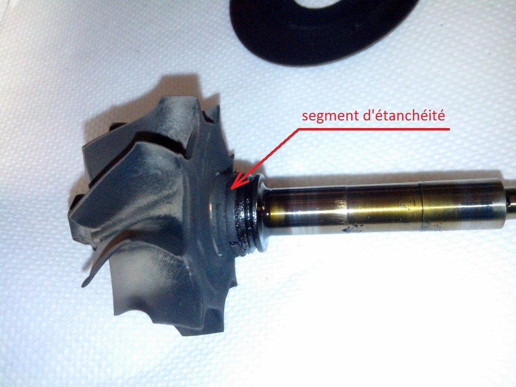

Tu peux décrire ce qui a cassé sur ton turbo : Turbine, ailette, palier, corps fonte, wastegate...colombin a écrit : Mais je n'ai jamais pensé au turbo, que je viens de casser.

5mm, c'est beaucoup effectivement. L'ailette cassée, côté corps chaud (collecteur) ou côté corps froid (admission) ? Choc avec un corps étranger ou frottement dû au jeu radial ?colombin a écrit :Le garagiste m'a montré une ailette cassée et 5mm de jeu latéral sur l'axe.

Ne penses tu pas qu'une telle durée soit surtout destinée à permettre le refroidissement du turbo et de son palier en maintenant une circulation d'huile ?
Il me semble que le temps d'arrêt de la turbine, qui prend quelques secondes, n'est pas lié à l'intensité d'utilisation du moteur faite avant l'arrêt (corrige moi si je dis une co...rie)
La minute d'attente permettrait d'éviter qu'aprés l'arrêt de la turbine, l'huile restante contenue dans le palier, ne produise de la calamine sous l'effet d'une température trop élevée du corps chaud, ce qui pourrait nuire à la lubrification du palier si cela se produisait trop souvent ?
D'autant plus que l'ensemble axe de turbine/palier/butée est pourvue de rainures de lubrification de trés faible profondeur pouvant s'obstruer si des résidus solides venaient s'y loger non ? Sans oublier le segment d'étanchéité qui peut se gommer dans sa gorge

colombin a écrit : 16/03/2020 16:35 Le garagiste m'a montré une ailette cassée et 5mm de jeu latéral sur l'axe.
Pour être sûr d'avoir bien compris : tu parles bien du jeu radial (perpendiculaire à l'axe)?
Si c'est le cas, c'est énorme et ça devait générer un sifflement de malade depuis un petit moment...

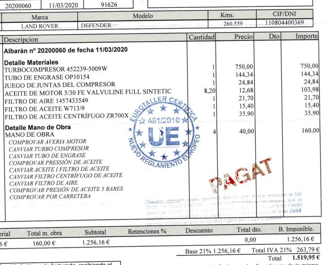

Je vous fais part de la facture ; vous remarquerez certaines choses, le prix de la MO par exemple.
Une question, avant dernière ligne : vérifier pression d'huile, 5 bars : cela me paraît élevé ?
Et la pression de suralimentation, est-elle réglée d'usine sur un turbo neuf ?
Pour tout vous dire, il me semble que mon Land plus vif ...
PS : et l'huile choisie, qu'en pensez-vous ?

Si c'est bien un kit complet (turbine + wastegate) oui, il est calibré d'usine.colombin a écrit : 18/03/2020 7:36
A mon avis, c'est normal :
- Le turbo étant neuf, sans jeu, sans frottement, la compression est plus efficace d'où un meilleur rendement du moteur
- la wastegate neuve est surement plus réactive
- Le tarage de la wastegate est peut être à la valeur max usine et ton ancien à une valeur plus faible

On voit que cela n'a pas été vérifié dans les règles de l'art.colombin a écrit : 18/03/2020 7:36 Une question, avant dernière ligne : vérifier pression d'huile, 5 bars : cela me paraît élevé ?
Cela a surement été vérifié moteur froid et la limite dépend de la valve de surpression.
Valvuline ? Copie chinoise de la Valvoline ?PS : et l'huile choisie, qu'en pensez-vous ?
Que dire ? Sinon que la viscosité affichée répond aux recommandations LR.
Sur la fiche technique de la Valvoline FE 5W-30, c'est une ACEA A5/B5. Ce qui ne correspond pas aux recommandations Land Rover (ACEA A1/B1 ou A3/B3 si pas dispo). Mais je ne pense pas que cela ait une influence sur le turbo.

J'aurais pas formulé les choses de cette manière...The Pater a écrit : 17/03/2020 9:17Quand j'étais à l'ESTACA, on nous avait indiqué que la température du moteur était au maxi 10-15 minutes après l'arrêt du moteur et du véhicule. Dans quelles conditions, quel moteur, je ne me rappelle plus.
A partir du moment où le moteur ne produit plus d'énergie, sa température globale ne peut plus augmenter. Par contre, la chaleur accumulée ne peut plus s'évacuer et, surtout, se concentre en des points précis. Je pense notamment à la culasse qui constitue un point haut où la chaleur va s'accumuler par convection, avec un risque accru de déformation ou de fatigue thermique des matériaux.
Concernant le turbo, j'ai peine à croire qu'une augmentation du jeu du palier ne soit pas détectable à l'oreille.
Une turbo machine est intéressante à plus d'un titre, notamment du point de vue des efforts dont elle est le siège.
Les ordres de grandeur basiques (on ne va pas se lancer dans l'étude de phénomènes vibratoires complexes
à 150 000 t/mn, la vitesse circonférentielle d'un point situé à 15 mm du centre de rotation de l'arbre est de 235 mètres/seconde (845 km/h).
L'accélération qu'il subit est 377 000 fois supérieure à celle de la pesanteur.
Un balourd d'un micro gramme (un millionième de gramme) dans le plan radial, au niveau de notre point, va générer une force de 3,7 millième de Newton (pour simplifier, 10 Newton équivalent, à la confusion masse/force près, à 1 kg) soit une « force » de 0,37 gramme qui s'applique à la fréquence de 2 500 Hz sur l'arbre et les turbines.
Un balourd aussi faible est une vue de l'esprit : la calamine qui se dépose sur la turbine côté corps chaud et, maintenant avec certains EGR, également côté corps froid
Dès que le film casse, le turbo est HS. Le phénomène est évidemment brutal et apparemment imprévisible.
Le jeu et le balourd augmentant progressivement, l'amplitude des vibrations augmente en parallèle et finit par provoquer un léger sifflement. On ne va pas nécessairement l'entendre à pleine charge, mais il devient perceptible, notamment lors des variations de régime, quand la fréquence de la vibration est plus faible (le son est plus grave).
Risquer une oreille à la sortie de l'échappement lors d'évolutions trialisantes est parfois instructif, même si le moteur évolue à faibles charge et régime.
Moralité : le niveau de calamine d'un turbo et son jeu radial doivent être surveillés si on veut prévenir le gros pépin...
