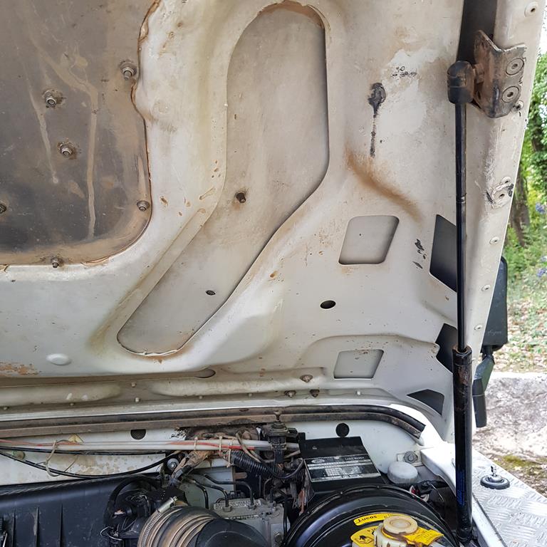

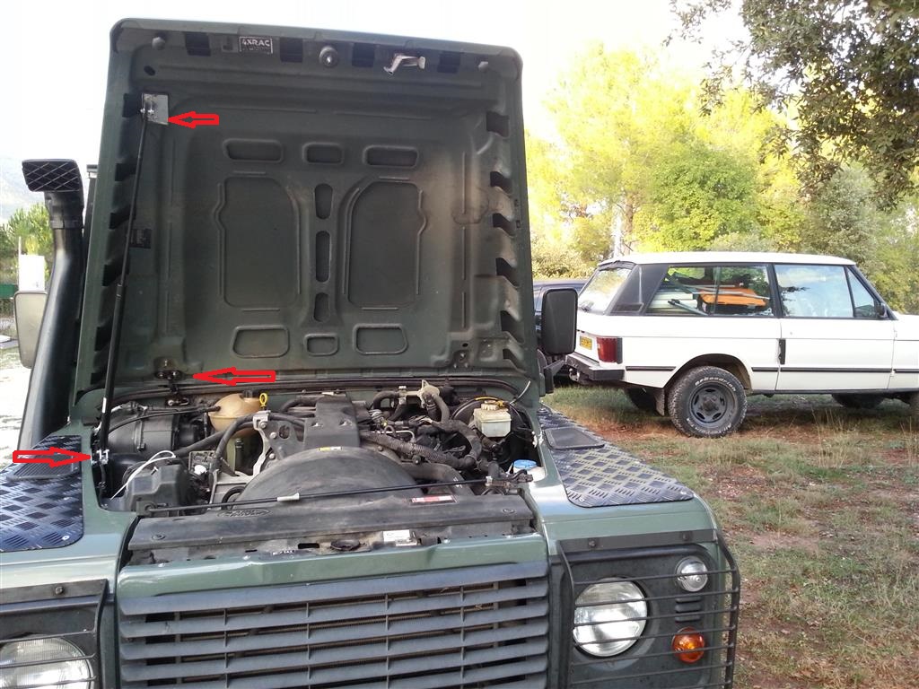

Devant stocker un vérin de rechange pour le toit de ma cellule l'idée m'est venue d'en faire un vérin d'ouverture du capot moteur (2 ou 3 fonctions en une)

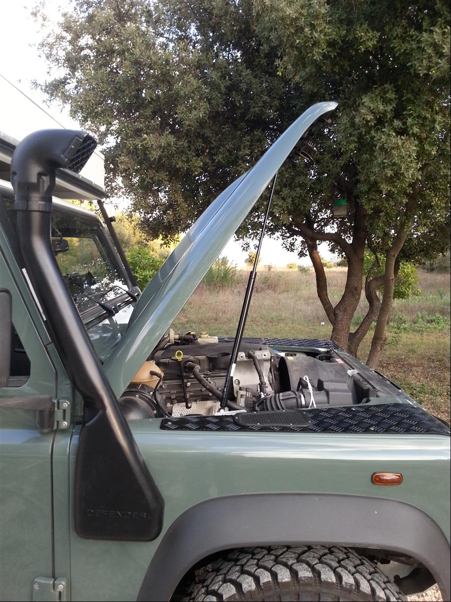

L'autre avantage est d'avoir une ouverture plus importante du capot et, également, de rendre plus difficile le vol du capot (événement déplorable déjà entendu sur les forums) :

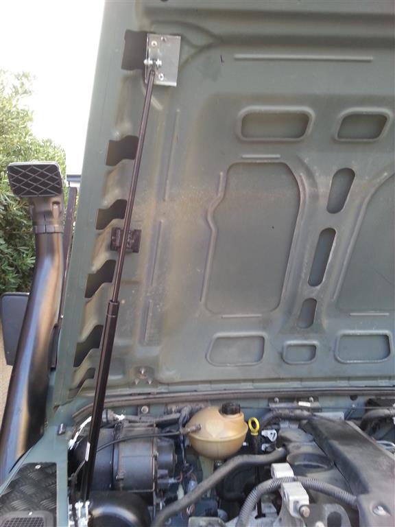

sous un autre angle :
On va détailler ensuite les ancrages du capot (flèches rouges) :
Re: Vérin capot Defender TD4

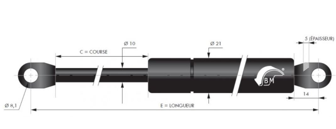

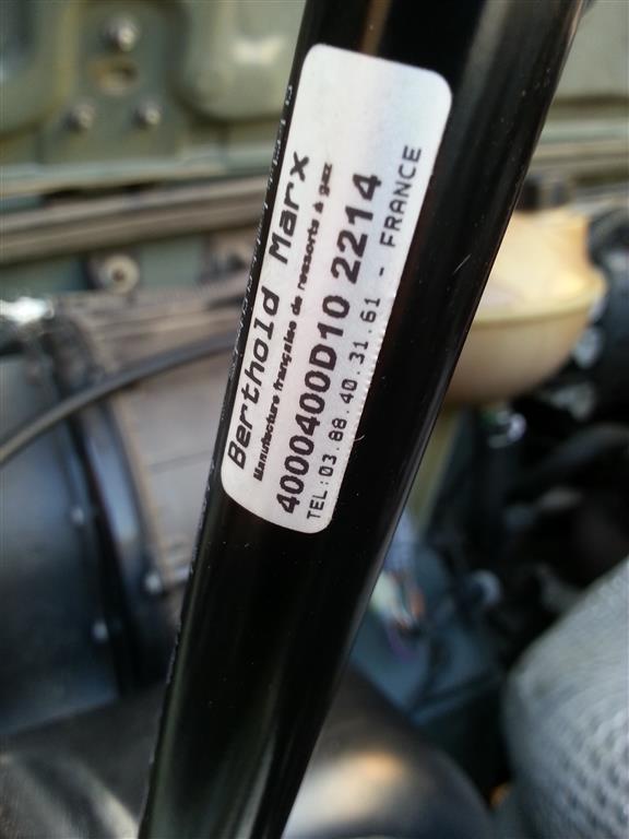

Le vérin utilisé :
https://www.bertholdmarx.com/prod40-res ... 1#selected
Diamètre : 10 mm Course : 400 mm Longueur : 885 mm Force 200 à 300 en Newtons

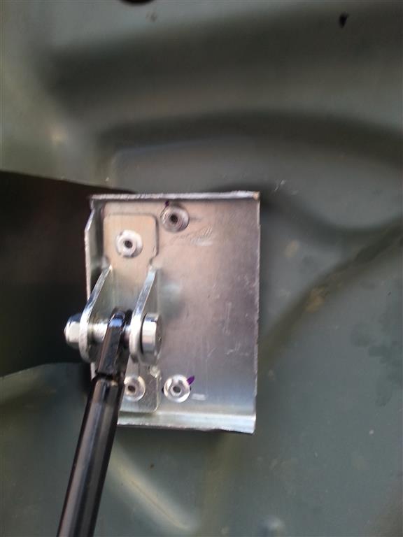

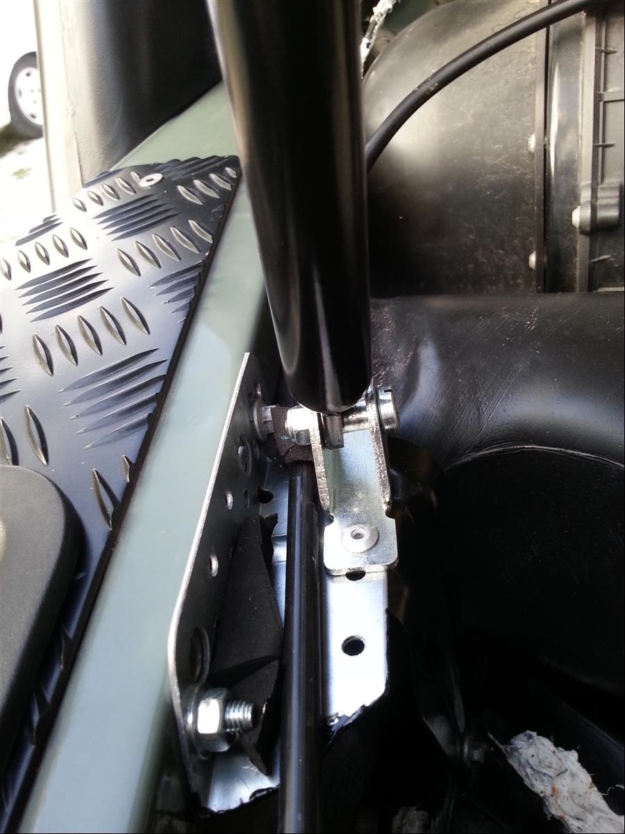

Sa fixation inférieure (une tôle pliée boulonnée sur l'aile avec la chape inférieure du vérin rivetée dessus) :
La fixation supérieure du vérin (idem avec chape supérieure du vérin rivetée sur une tôle fixée sur la doublure en acier du capot) :

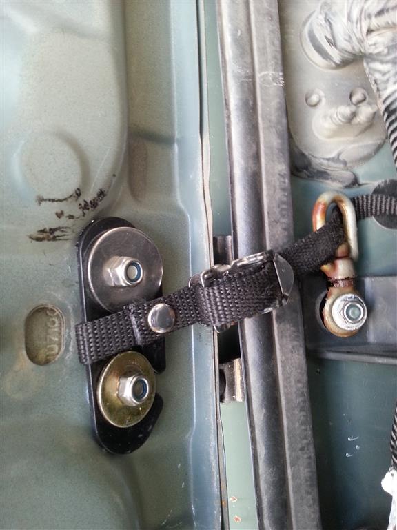

La sécurisation des charnières est réalisée avec une petite sangle (démontable facilement) pour deux raisons :
- l'ouverture du capot peut être violente avec le risque que son articulation sorte de la chanière...
- allonger le temps de démontage de quelques secondes en cas de vol du capot... :mrgreen:

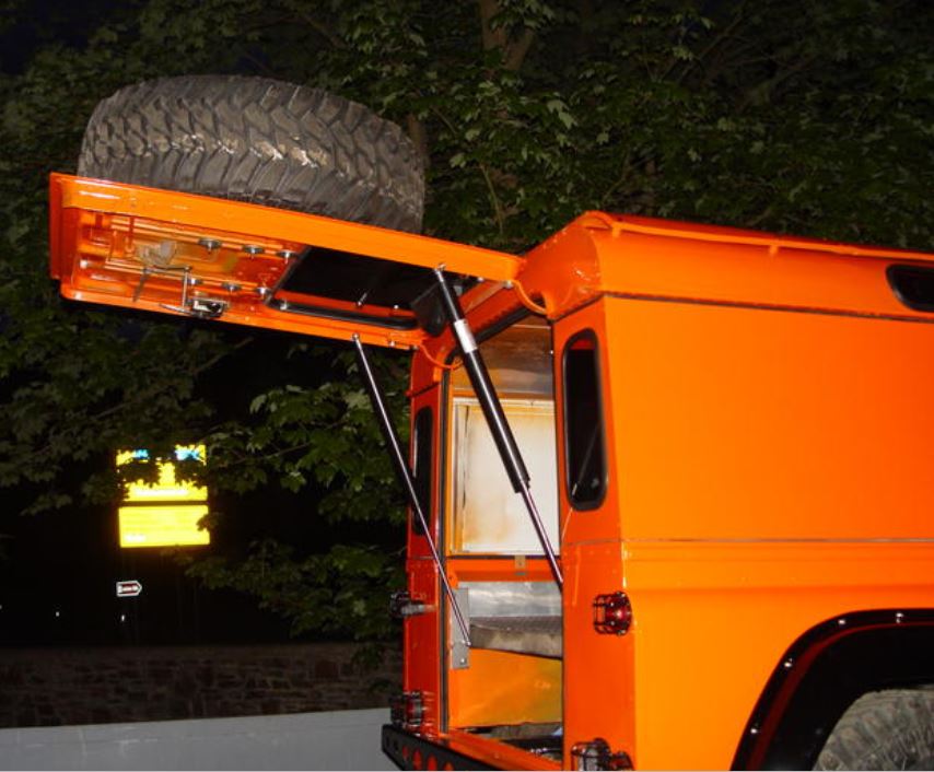

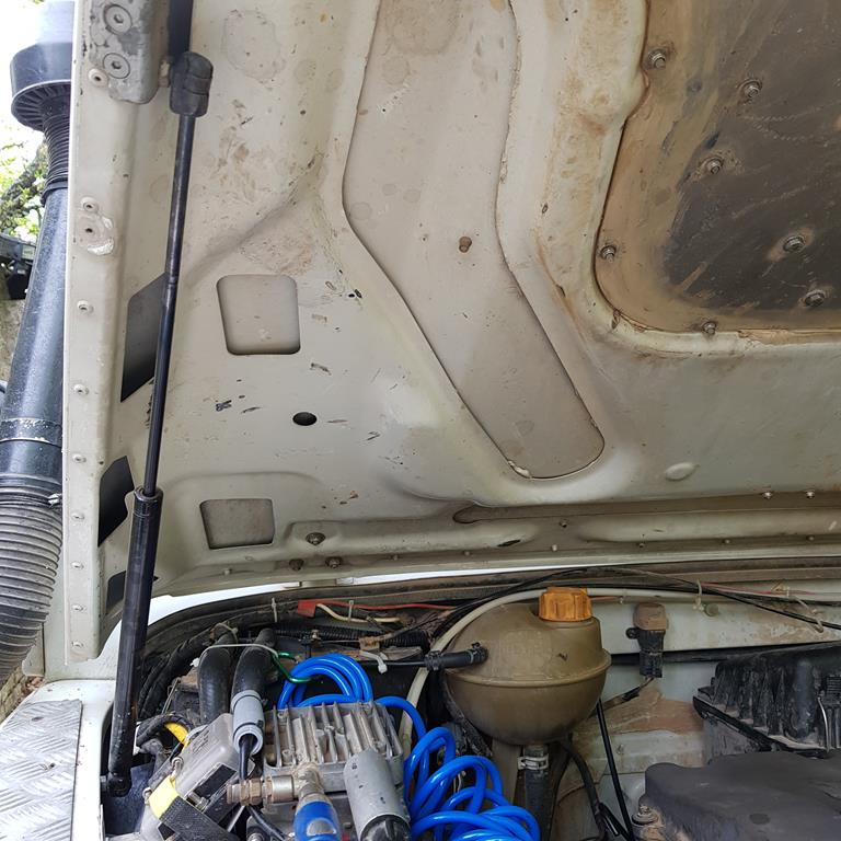

bonjour tous ; il peut y avoir d'autres raisons à l'installation de vérins : la nécessité d'ouvrir son capot ; car, une jante Wolff + un 235x85x16 = 35 kgs
Def 110 TD5 de 20
Il m'a fallu 2 vérins de 450 Newtons chacun pour équilibrer le capot

Je disais donc que les 35kg il faut les soulever, d'où les vérins. Après les avoir achetés dans des casses, j'ai monté les derniers, achetés en magasin, en 2004 ; je crois me souvenir qu'ils étaient réglables ! oui, réglables, cad qu'ils étaient "gonflés à, par exemple, 600N et que l'on pouvait les descendre à la pression nécessaire ; mais pas les regonfler, ne rêvons pas ; les miens sont à 500Newtons.
Mais il y a un piège : la température extérieure : à 20°, le capot, ouvert à 45°, reste en équilibre ; ce n'est pas le cas en hiver ; c'est une aide mais il vaut mieux mettre la béquille pour plus de sécurité ; par contre, une fois la roue enlevée, la fermeture est très difficile, il faut vraiment se suspendre au capot.
Pour la marque : des ALKO me semble-t-il.

Ok super montage !
Au fait concernant la fixation inférieure de tes vérins tu as eu besoin de renforcer tes ailes ? (vu que c'est de l'alu...)
Me concernant c'est ce que j'ai fait mais comme je n'ai qu'un seul vérin j'ai préféré renforcer :

oui, j'ai renforcé l’intérieur de l’aile par une cornière en acier. Et pareil pour le capot.
En fait, j'ai eu mon 1er TD5 en 1999 et, afin de lui faire supporter une roue, j'ai dû le renforcer en le prenant en sandwich entre 2 plaques d'alu de 3 ou 4mm. Et je l'ai équipé des vérins.
En 2006 lorsque j'ai changé mon Def, j'ai conservé le vieux capot (et le vieux toit car j'ai un toit levable) ; ainsi, celui que je vendais paraissait plus neuf et moi, je n'avais pas à refaire l'équipement.
Grâce à cette discussion, je me rends compte que mes vérins sont fatigués car, même avec la douceur actuelle, ils ont du mal à s'étirer et à supporter le poids.
