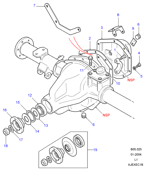

J'ai cette vis (AEU2508) qui fixe au pont arrière le support de rotule centrale. Qq un pourrait me dire quelle type de tete s'agit il ainsi que le type de clé pour les démonter ??

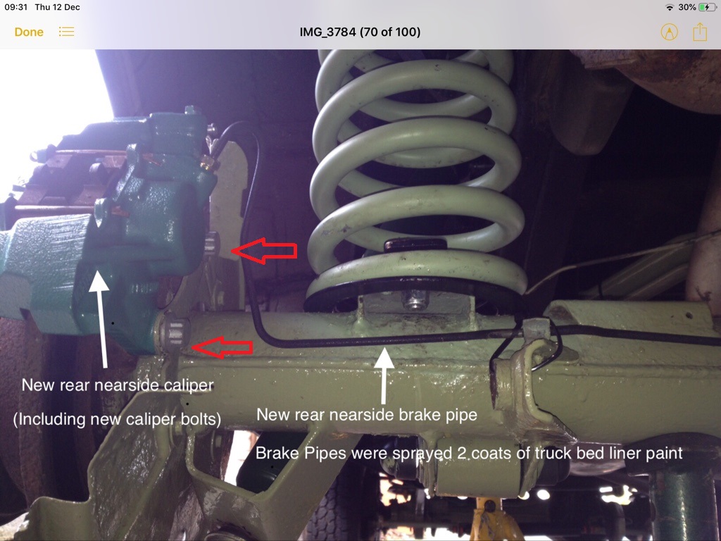

Et peut-être même que les vis de fixation des étriers de frein AR de Range Classique ; référence SYP500090 plus facile à trouver :
https://www.lrdirect.com/SYP500090-Bolt/
Le boulon de fixation de l'étrier arrière SYP500090 est compatible avec les étriers arrière Defender à partir de 1987 et a été remplacé le numéro de pièce FTC3375 utilisé sur :
Discovery 1 93-98
Defender 90/110
Range Rover Classic 1986-1995
Range Rover P38 rear and Discovery 2 Rear
En gris (flèches rouges) sur la photo :

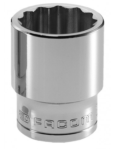

Et du coup quelle type de douille faut il ?!
Re: Vis fixation support rotule pont arrière
Il faut une douille ou une clé à oeil en 12 pans. De mémoire c'est du 1/2 pouce, mais du 13 fait très bien l'affaire.

torero a écrit : 27/04/2020 22:36 Il faut une douille ou une clé à oeil en 12 pans. De mémoire c'est du 1/2 pouce, mais du 13 fait très bien l'affaire.
Oui et si possible en Facom (ou équivalent) car le couple est élevé :

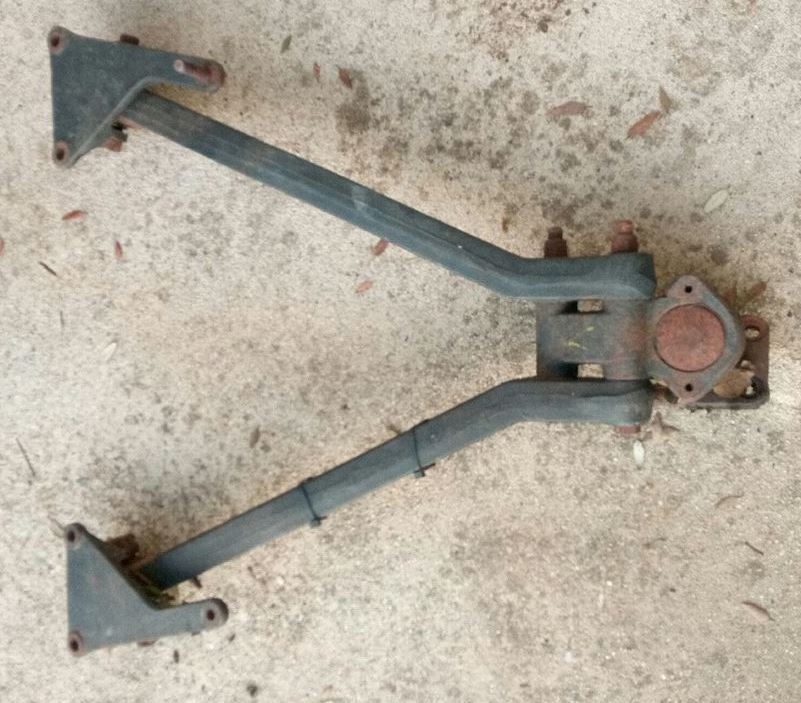

J'en profite pour remercier l'auteur d'un superbe poste sur le remplacement de la dite rotule et des SB...
Quant on voit les emplacements des vis sous la rotule de pont l'accessibilité sous le véhicule n'est certainement pas facile :
Faut donc absolument éviter de foirer les têtes de vis :wink:
