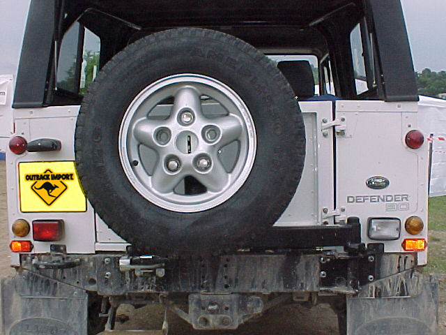

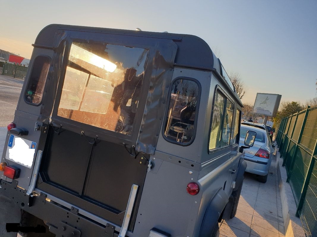

Sur les DEF (hors 110 HCPU et 130) il y a deux façons d'ouvrir la porte AR :
Façon "Serie bachée" avec l'avantage d'avoir un plan de travail horizontal :

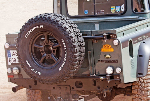

Ou réutilisation des charnières de la porte d'origine :
Avec dans les deux cas un porte-roue indépendant de la porte qui par ailleurs n'a pas été prévue pour une telle charge.

Et façon "je sais plus où mettre la roue de secours"
