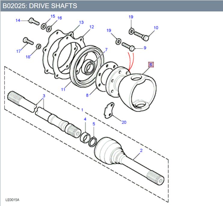

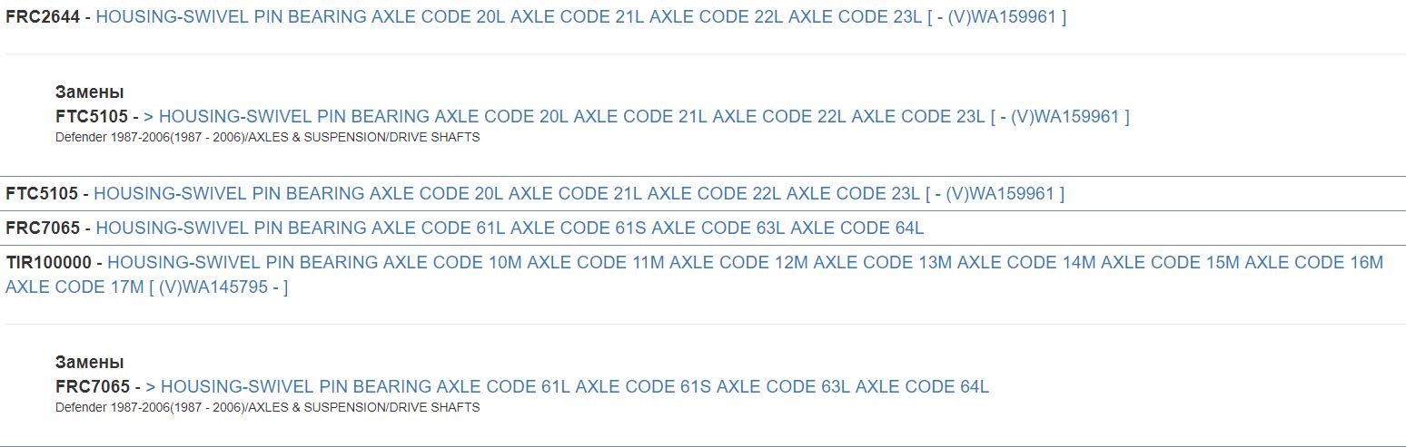

Bonjour a tous :)
je m'attaque bientot a la renovation du pont avant d'un def 300TDI de 94. Apres qlq recherches sur le net, je trouve plusieurs ref certains sont pour freinage ABS d'autres non, un modele montés avec deux roulement et un autre avec un pion et un roulement....
j'ai vraiment pas envie de commander une mauvaise piece, c'est pour cette raison que je sollicite votre aide (pour info, le bol actuel est monté avec deux roulements
Merci :)
Messages : 13985
Re: ref bol pivot
Donnes les huit derniers caractères du numéro de châssis, et le numéro de série du pont.
Bien sûr il faut que ton Def soit d'origine.
Re: ref bol pivot
Avec le numéro de châssis et Microcat tu devrais cibler la bonne référence.
Exemple :
https://www.paddockspares.com/da3178-sw ... 59806.html
Et c'est encore plus compliqué su tu changes tes joints homocinétiques ; exemple :
https://www.paddockspares.com/land-rove ... ender.html
En fait il est possible que ton DEF 300 TDI de 1994 possède un différentiel 8 cannelures et des mains meneuses 24 cannelures.
:wink:
