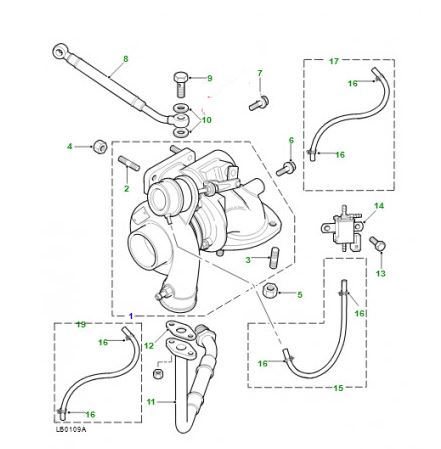

Bonjour Galapagos,
C'est le 12 sur le schéma , un joint métallique comme le collecteur d'échappement comportant " une vague " à écrasement .

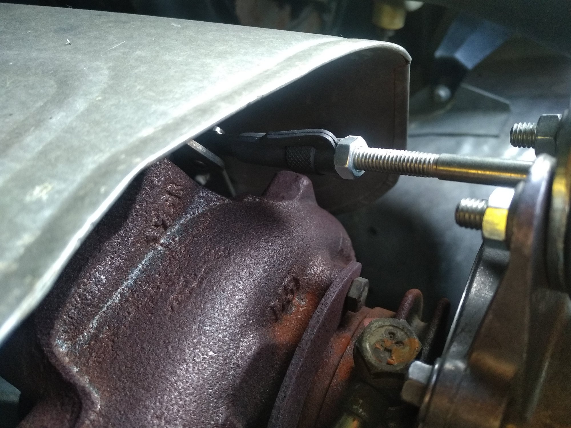

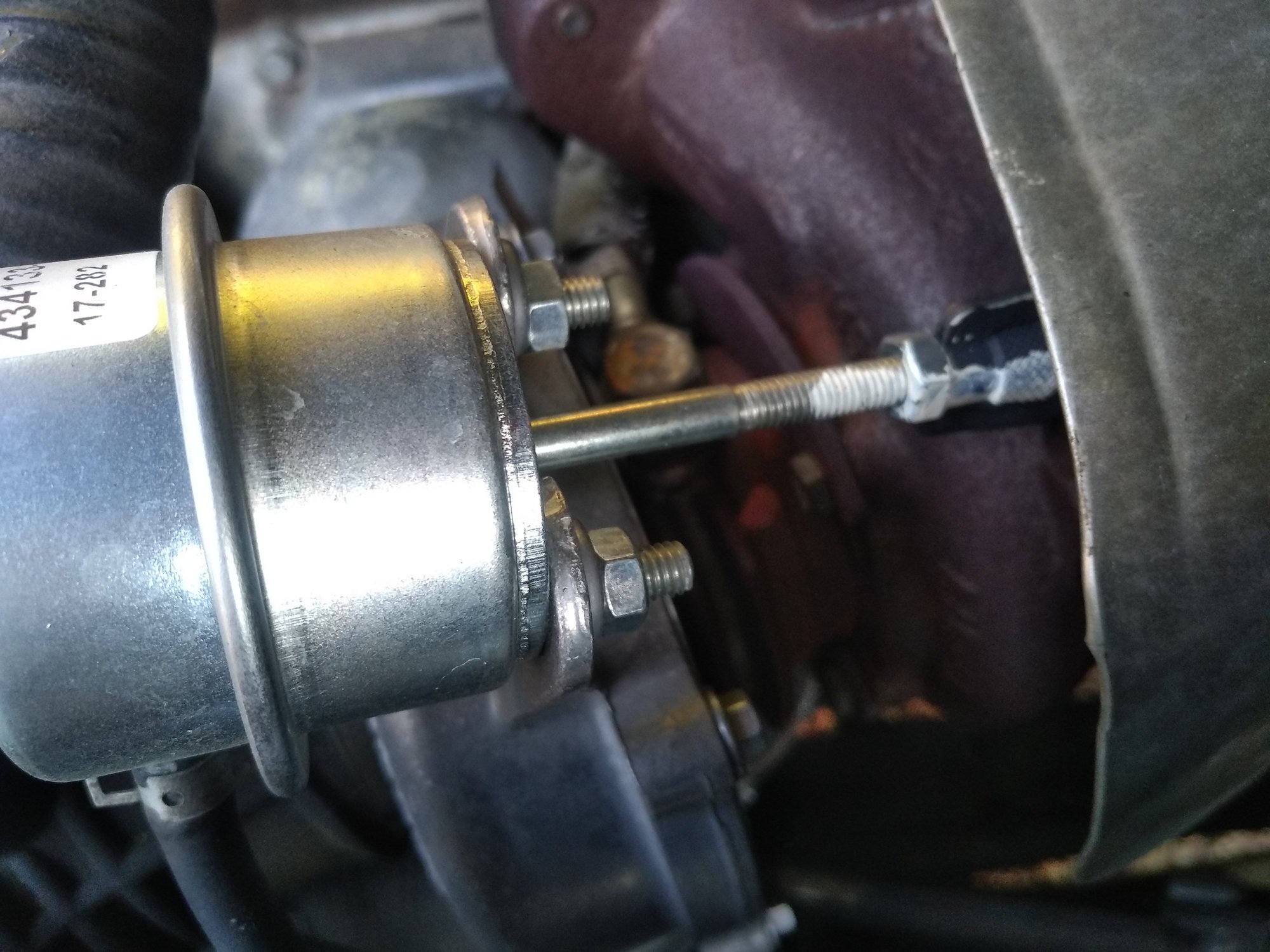

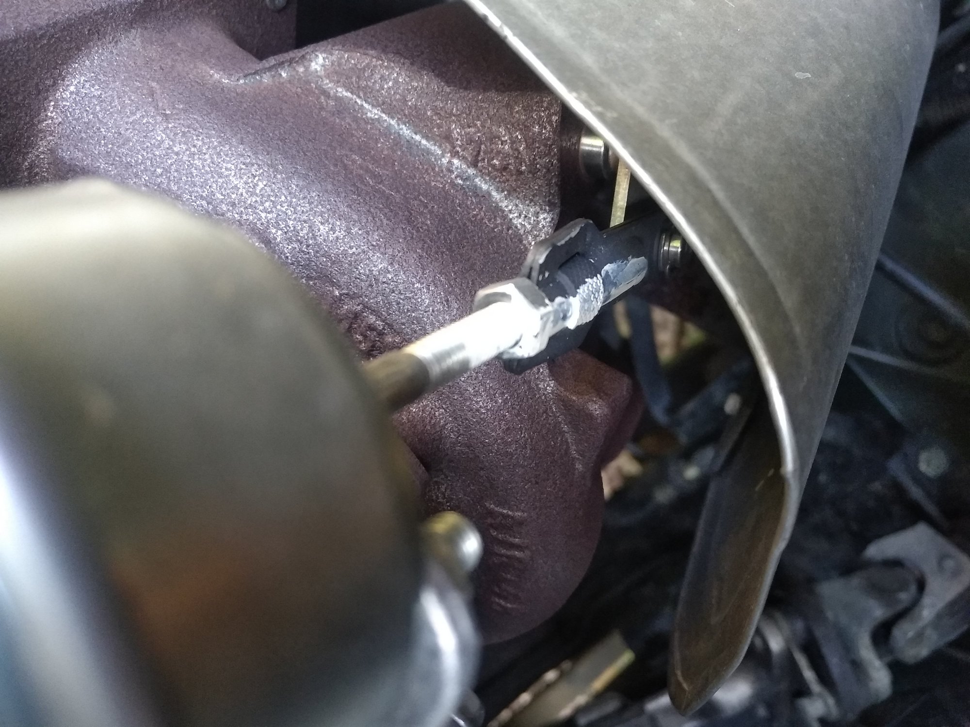

J'ai tout bon pour la fuite , un joint neuf de meilleur qualité visiblement un petit peu de loctite et plus de fuite , déjà ça c'est réglé .
Mais la pression n'est pas bonne . J'ai relevé env 200 Kpa sur le terminal lors des essais ..
Je viens ce matin de tester à la soufflette en calibrant bien ma pression avec un gros mano Bourdon à 1,2 B et je vois bien que la réaction n'est pas au rendez vous . Ca bouge oui mais timidement et pas vraiment à fond de courses . il réagit mieux vers 1,4 / 1,6 B .
Le turbo est neuf et sa biellette absolument libre .
la Wastegateneuve aussi vendue monté et scellè à la peinture . c'est un turbo refait .
quand je lui applique 1,4 ou 1,6 B et quelle se développe bien je la vois bouger un peu en arrière comme si il y avait une certaine flexibilité sur son support et ou de la flasque arrière du compresseur .
Je ne sais que faire , pour moi vu qu'elle comporte un ressort de rappel , je me demande si il ne serait pas mal adapté .
du coup pour me dépanner rapidement j'ai bien envie de lui poser un ressort sur sa tige dans le sens aide à l'action .
j'ai aussi légèrement huilé sa tige au cas ou elle coulisserait mal mais pas de changement .
si je retire la clavette et la sort de la bielette , la tige bouge un peu mieux ce qui suggère un alignement contrarié , j'ai tenté de la positionner mieux via le réglage de ses deux vises réglable sur le support comportant des trous oblongs .
A l'aide ! est il possible que cette Wastegate ne convienne pas à ce moteur , ou autre je ne sais quoi faire .

Si cela bouge même timidement à 1.2 bars c'est bon. Pas besoin d'être à fond de course.Stagadon a écrit : 14/08/2021 11:09 Je viens ce matin de tester à la soufflette en calibrant bien ma pression avec un gros mano Bourdon à 1,2 B et je vois bien que la réaction n'est pas au rendez vous . Ca bouge oui mais timidement et pas vraiment à fond de courses . il réagit mieux vers 1,4 / 1,6 B .
Mais bon, le seul bon moyen de vérifier est moteur chaud dans une belle cote, pied à fond entre 2000 et 3000 tr/min.
Re: REMPLACEMENT TURBO DEF TD5
Ha merci Pater , j'ai tout de même à avoir une pression stable au compresseur , le détendeur ne sait pas tenir à 1,2 sans fantaisies .
Donc quand nous avons lu sur l' hawkeye 200Kpa pas dans les circonstances que tu précises mais tout de même en poussant en 4iem en montée, je peux conclure que de toutes façon je dois dérégler donc allonger la tige . c'est donc clair qu'il n'est pas réglé correctement .
Ma crainte est que la wastegate ne soit pas calibré pour cette pression et si c'est le cas je comprend bien alors que je suis mal barré .
je vais tenter de bien l'allonger et voir .
Pour ce qui le semble un claquement et à chaud uniquement mais pas sur tous les cylindres , et vu que j'ai remplacé la culasse , ça peut être déjà , les réglages culbuteurs qui se sont mis en place ?
110 TD5 / 99 .
