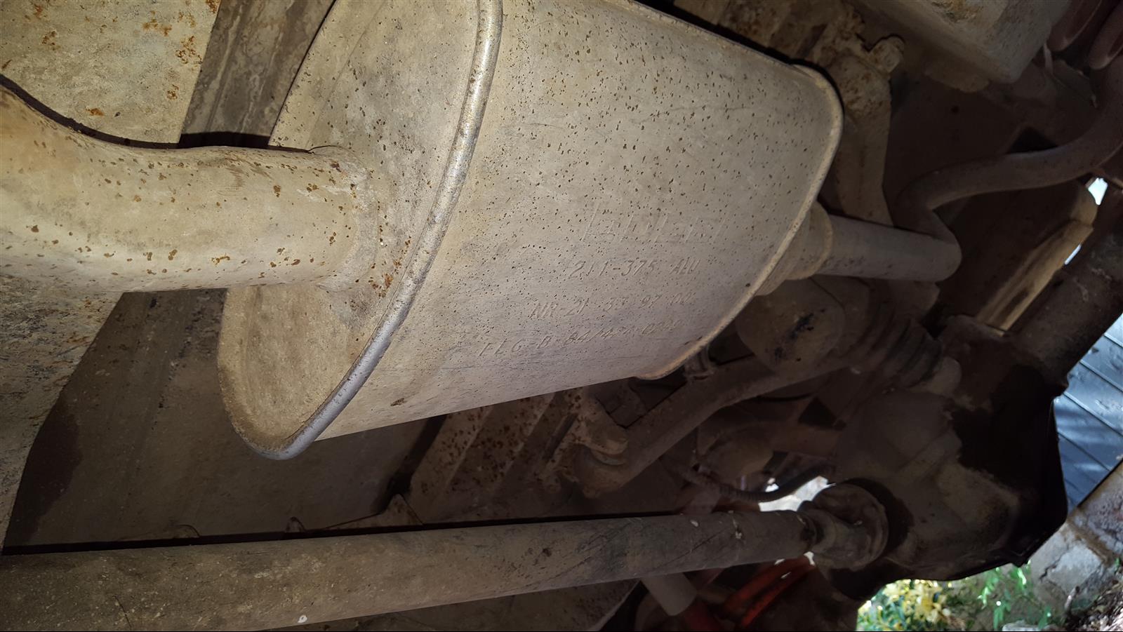

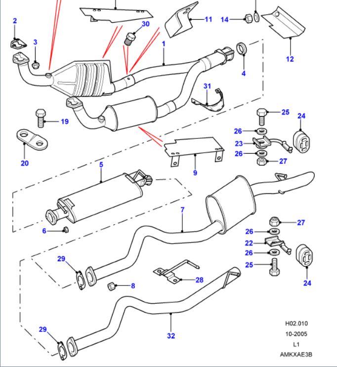

J'ai ça, photos prisent sur un 110 TD de mai 1989 (SALLDHMC7FA376053) :
Mais à part la descente on voit pas les autres brides !
Sur Microcat la fixation du silencieux arrière est plus visible :
Modifié en dernier par RR VM 1992 le 07/08/2020 13:04, modifié 2 fois.

Moi en regardant sous le mien et sur ta vue éclatée cela ne correspond pas du tout
Il y a plusieurs montages?
Messages : 2319
Re: ligne d' échappement
la troisième photo ne représente pas un 110TD: sur cette photo, le pont arrière n'est pas un salisbury, et la descente d'échappement est à droite, alors qu'elle est à gauche sur le TD :mrgreen:

Peut être que la vue est d'avant vers l'arrière d'où la vue de la gamelle à droite ?
Vincent
Messages : 2319
Les silencieux sont bien à gauche du véhicule.
Je parlais de la descente (depuis le collecteur d'échappement), qui se trouve normalement à gauche, sur les Defender 2.5TD/200tdi/300tdi.

vdauby a écrit : 07/08/2020 12:13 Peut être que la vue est d'avant vers l'arrière d'où la vue de la gamelle à droite ?
Vincent
Salut ; C'est bien pris de l'avant vers l'arrière , et c'est certainement les dessous d'un Range VM !(quoique la cloche de boite m'es inconnue !!)
C'est de la décente dont parlait Kebir ; On decrit toujours le coté du véhicule comme dans le sens de marche !
kebir31 a écrit : 07/08/2020 8:31 la troisième photo ne représente pas un 110TD: sur cette photo, le pont arrière n'est pas un salisbury, et la descente d'échappement est à droite, alors qu'elle est à gauche sur le TD :mrgreen:
Bien vu ! :sm6:
Je retire cette photo tombée accidentellement dans le dossier 110 / 90 TD des années 1980 :sm1:
