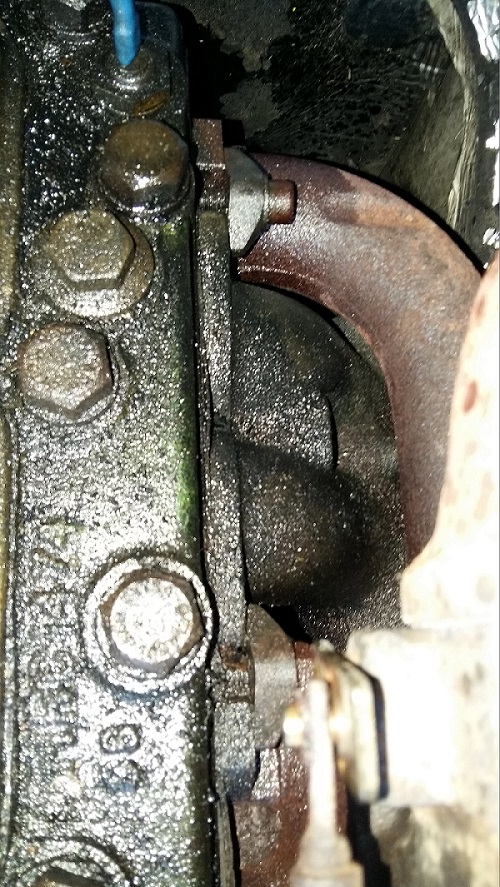

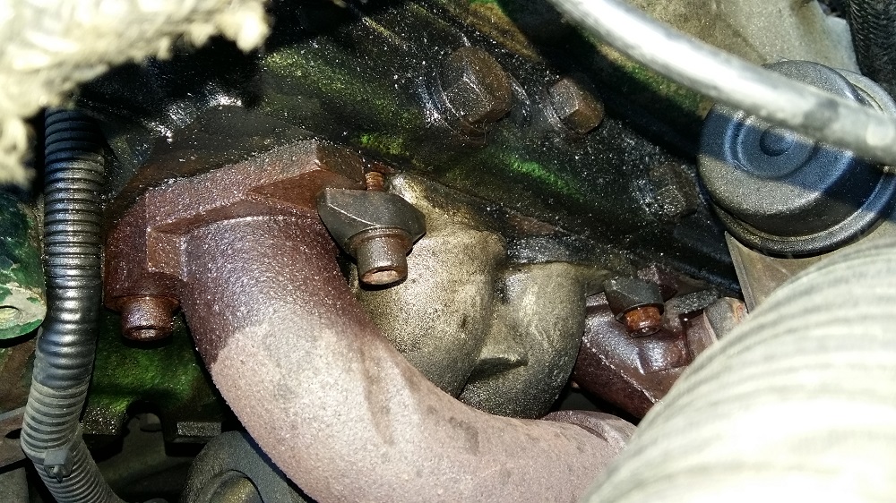

re
Voici 3 photos de mon collecteur et du turbo
Il y a des ecrous en six pans et en alen

Re: ligne d' échappement
D'origine ce sont des gougeons avec des écrous en 13 ; mais ça ne change rien a la manip !
tu as les 4 vis d'en haut , et sur le bas 5 ; dont une (celle du milieu ) qu'il est difficile de visualiser , il te faudra une clef avec rallonge et y aller a tatons !!
Nul besoin de démonter le turbo , une fois les vis retirées , tu tire légèrement sur l'ensemble pour acceder au joint .
Pour le remontage un serrage au couple n'est pas inutile et une verification après que le moteur aura chauffé et refroidi .
Pense aussi a remplacer ton joint de couvre culasse qui a l'air de bien fuir aussi !!!
