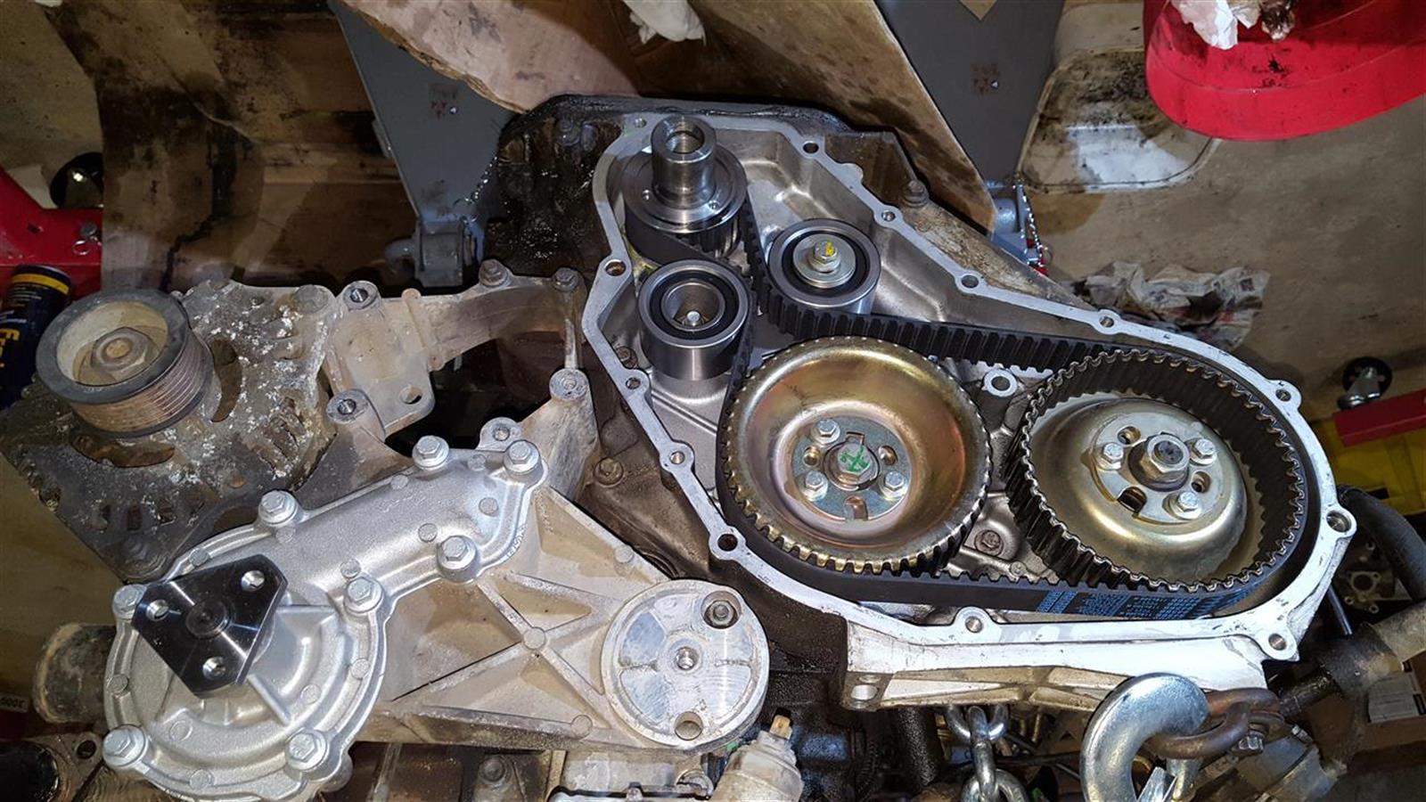

Que ce soit pour le 2,5 TD ou 300 Tdi, une courroie "genuine" c'est environ 50 €... Et 170 € avec pignon, tendeur, renvoi et tous les joints (je viens de le faire).
Personnellement je tiens beaucoup trop à mon Disco pour laisser un garagiste y toucher !

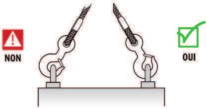

La prochaine fois, évite de mettre le crochet dans le mauvais sens...

Bonjour,shamrock a écrit : 06/08/2020 8:25 Bonjour,
Sur le fond vous avez raison, rien ne vaut le plaisir de le faire soi même et en étant sur que c'est bien fait. Je vais re-regarder les FAQ pour être bien sur que j'ai tout ce qu'il faut et que j'ai bien tout compris et y re-réfléchir.

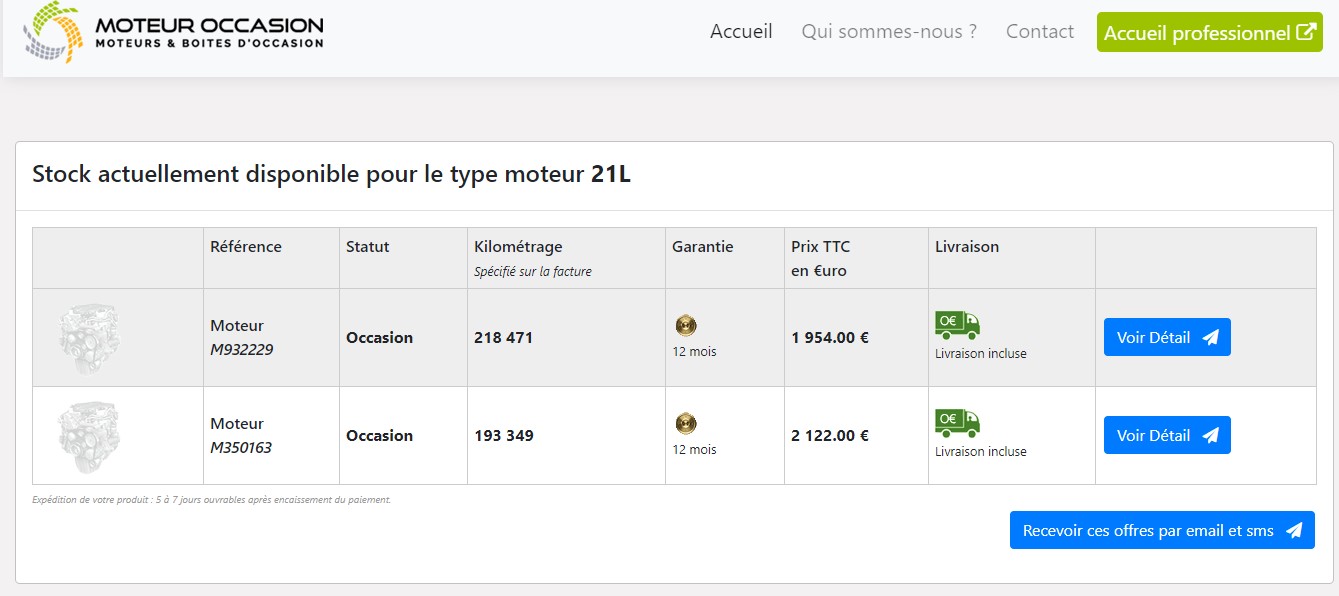

https://www.b-parts.com/fr/store/produc ... FIQAvD_BwERR VM 1992 a écrit : 05/08/2020 23:48 Personnellement je changerai le moteur par un 300 TDI bien plus fiable que le 2,5 l TD (on en trouve à partir de 200 euros en occase)
https://www.ebay.fr/itm/MOTEUR-LAND-ROV ... BgQAvD_BwE
https://www.ebay.fr/itm/153832598506
200 euros me parait un peu optimiste pour un moteur en bon état quand même, bon ici c'est des 200 mais bon
pour les 300 c'est guère mieux: A+
