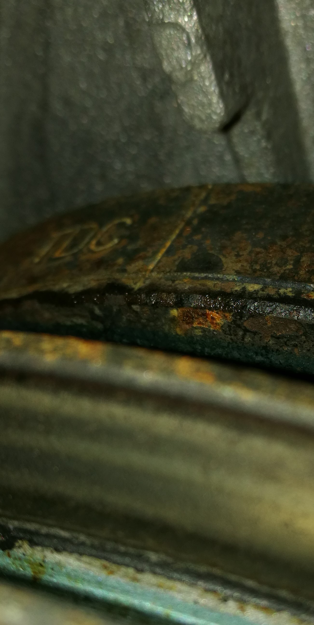

On commence par caler le vilebrequin au PMH, comme pour faire sa distribution.

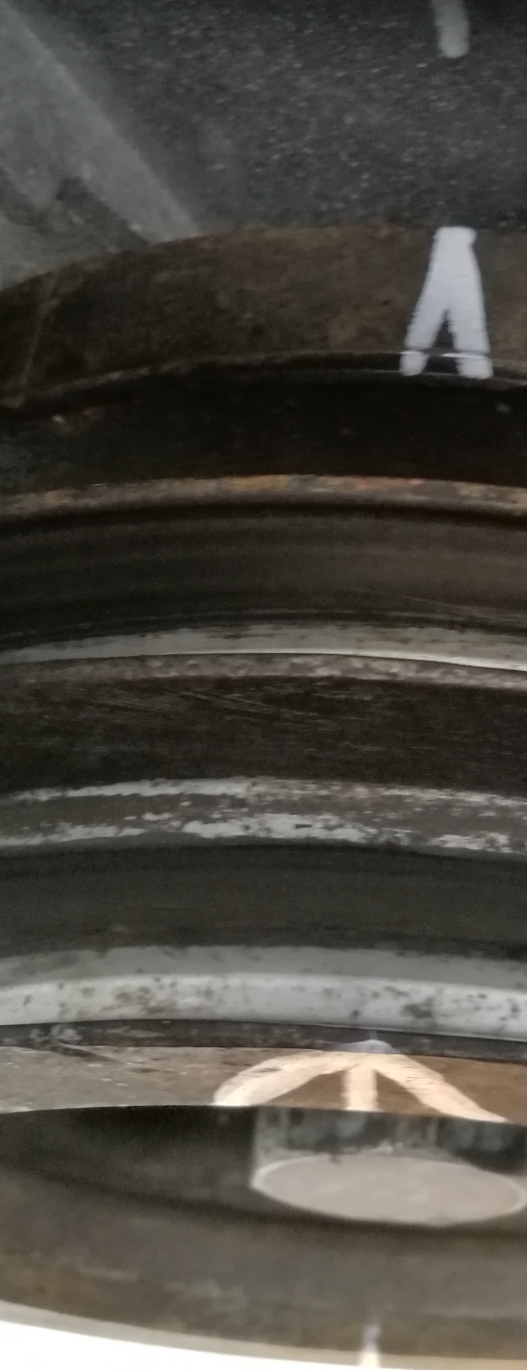

On remarque sur la poulie de vilebrequin l'inscription TDC (Top Dead Center) qui signifie Point Mort Haut qui est alignée avec la nervure du couvercle de carter de distribution.
Pour assurer on pige le volant moteur.
Puis à l'aide d'un niveau à bulle on trace sur la face avant de la poulie le diamètre le plus vertical, qui nous servira de repère pour la deuxième partie des opérations:
On rajoute une flèche vers le haut sur la poulie et un repère sur le carter pour se repérer

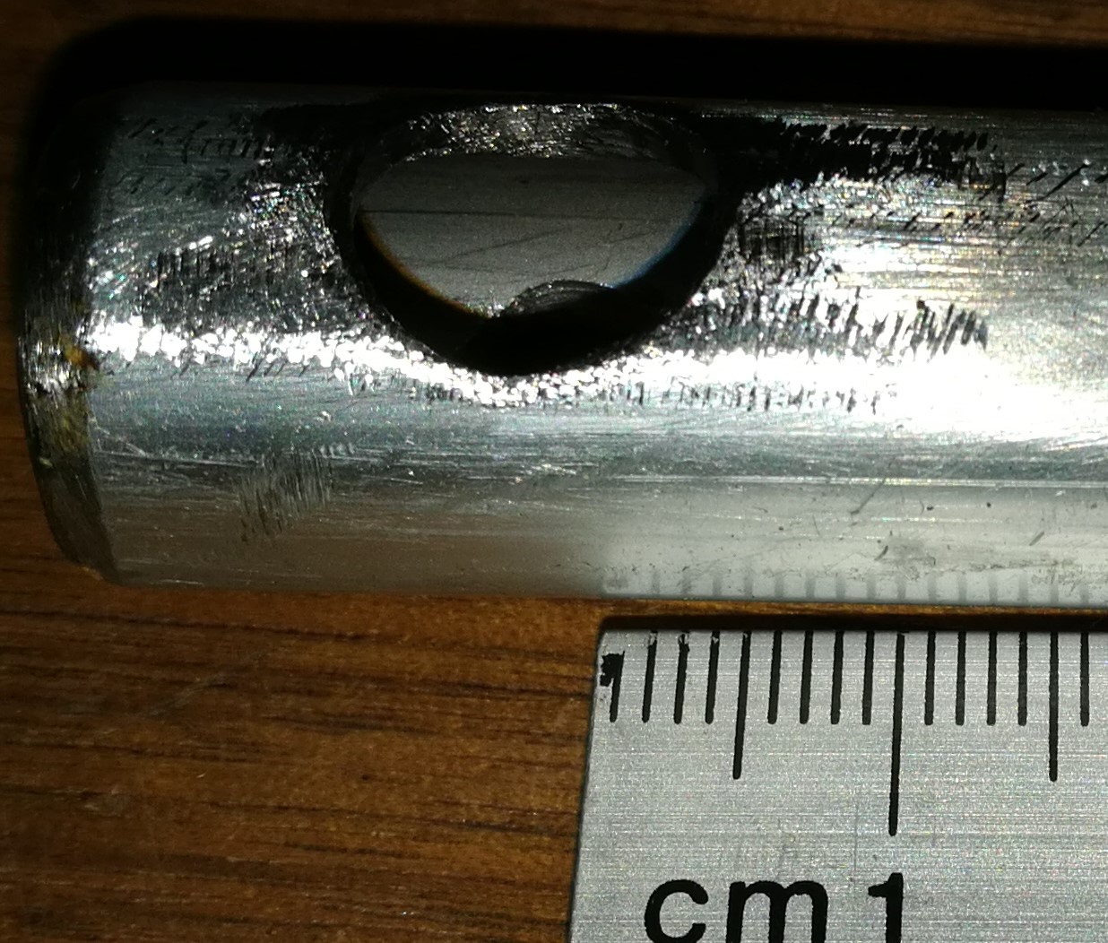

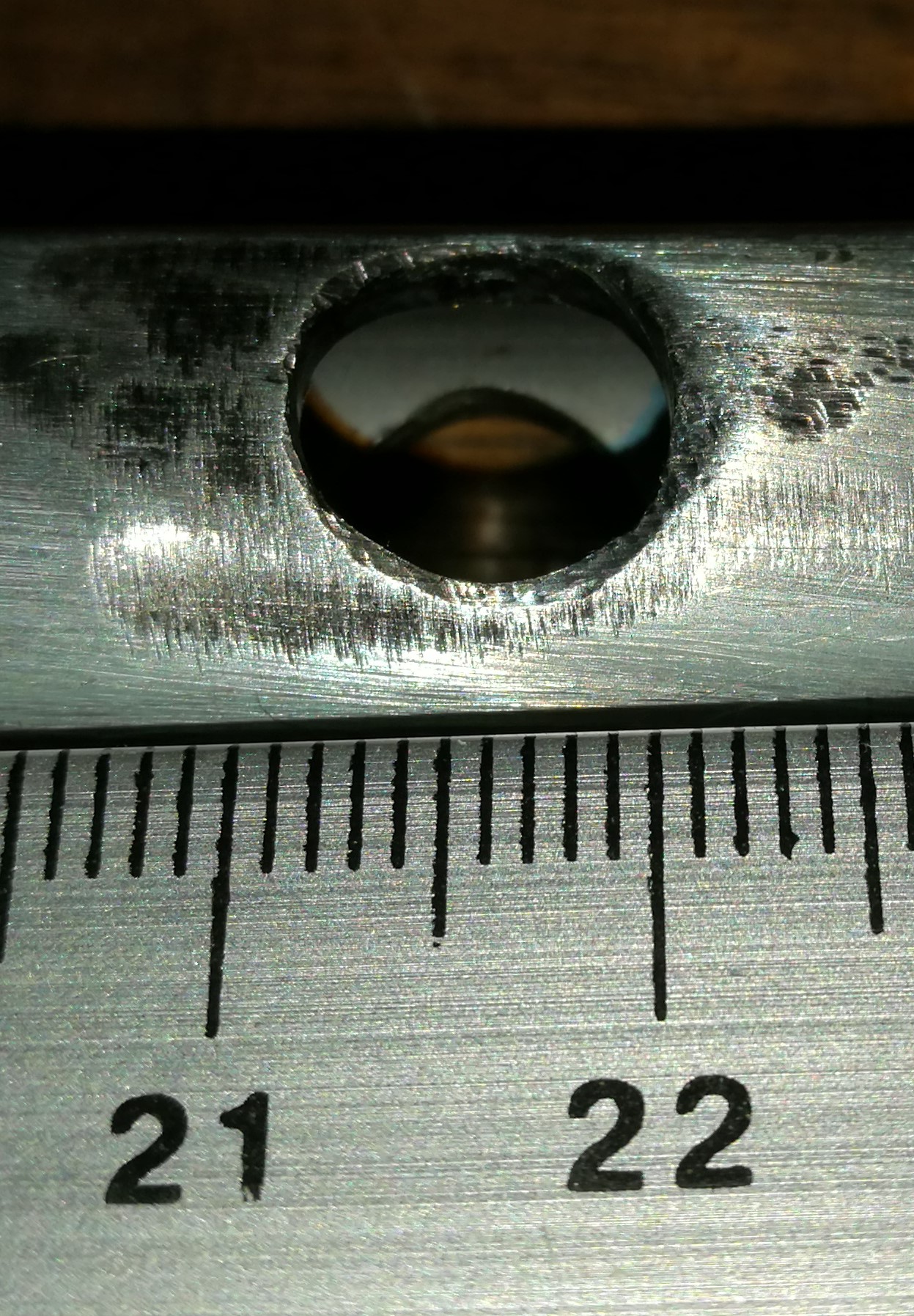

Longueur 47 cm en tube de diamètre 16 mm, c'est du tube galvanisé d'installation hydraulique, la surface est propre et lisse donc pas de dégats aux paliers...
Emplacements des percages de fixation:
C'est ce troisième trou qu'il est bon d'agrandir suffisamment pour aller en fond de palier.

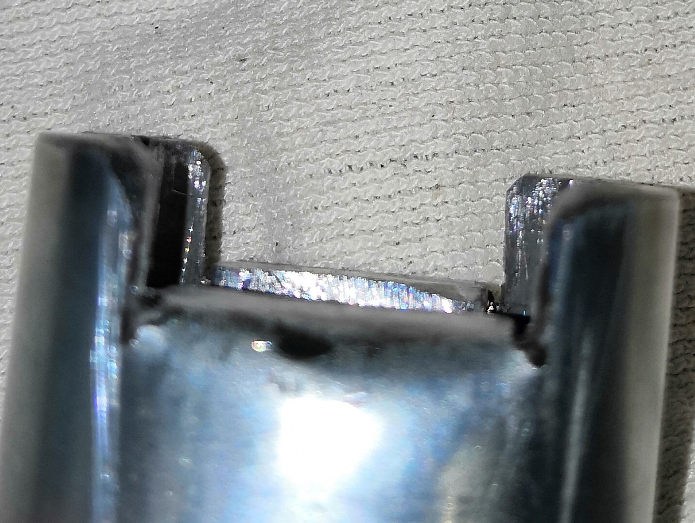

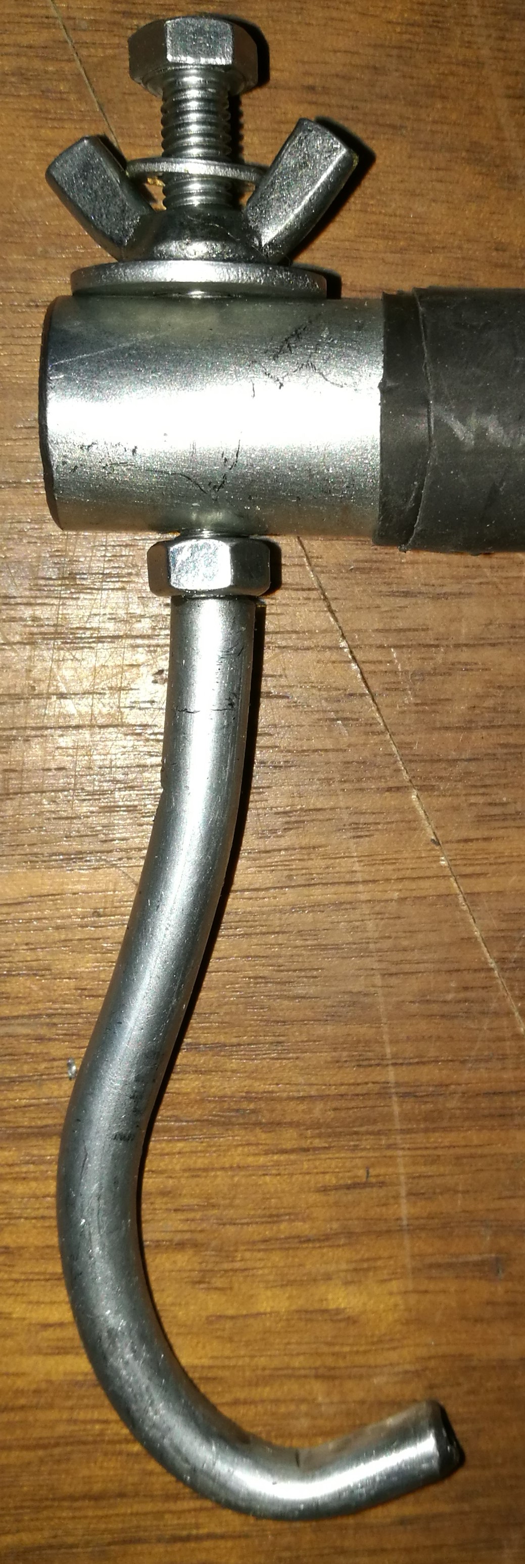

Crochet
Réalisé en tube petit diamètre on peut surement le faire avec de la tige filetée en métal relativement doux, on s'en fout d'abimer la surface du tube d'ancrage.
La vis papillon permet d'ajuster la proximité du levier en cas de besoin.

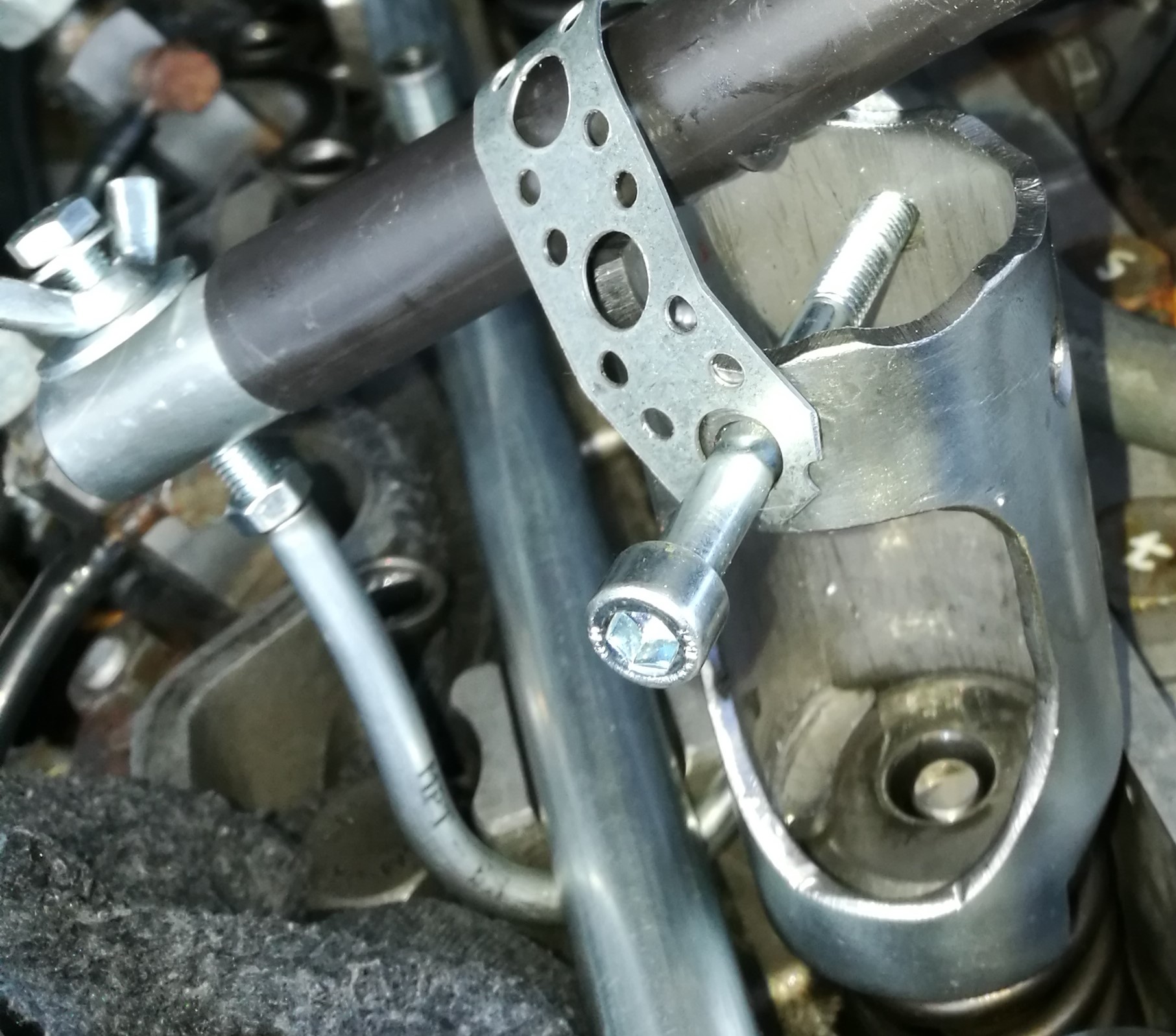

Poussoir:

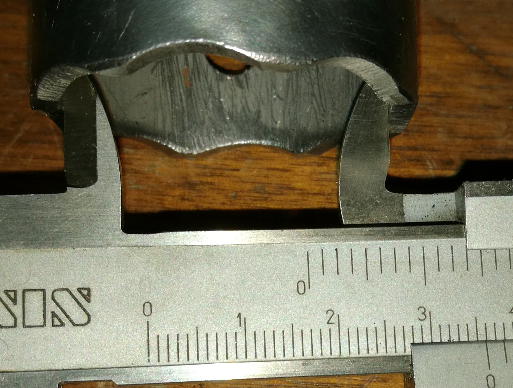

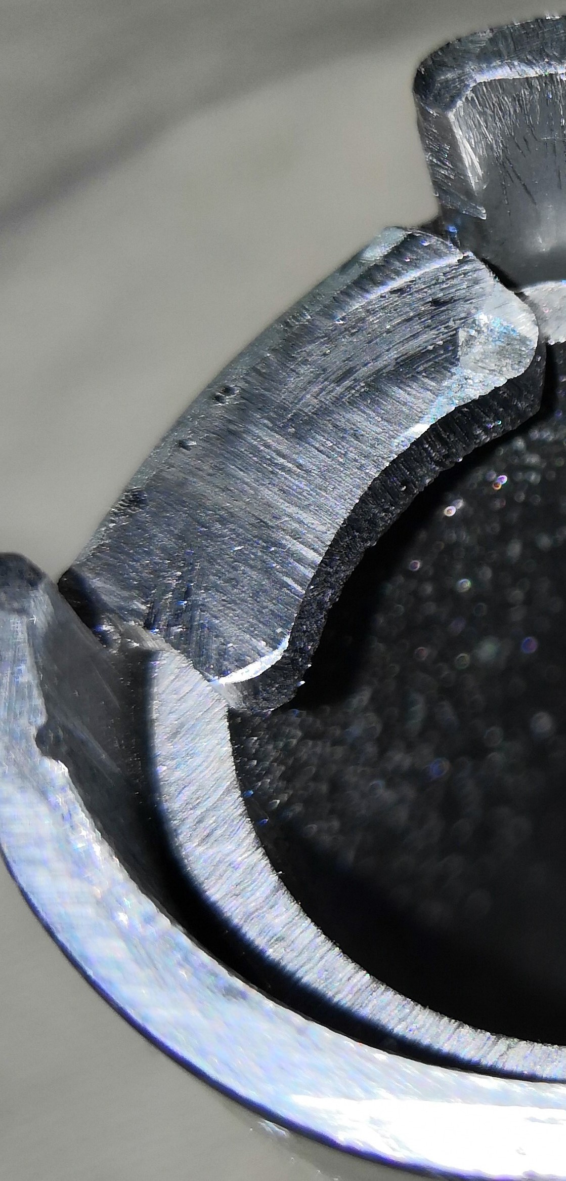

Ouverture généreuse pour accéssibilité aux clavettes facilitée, cette ouverture fait 5 cm de haut par 3,5 de large, et ce n'est pas superflu!
On remarque des encoches sur le dessus, ou guillochages, faites à la lime demi ronde, qui permettent d'orienter le levier de différentes manières selon le moment et l'envie.
Comment ca marche, une bonne photo valant mieux qu'un long discours:

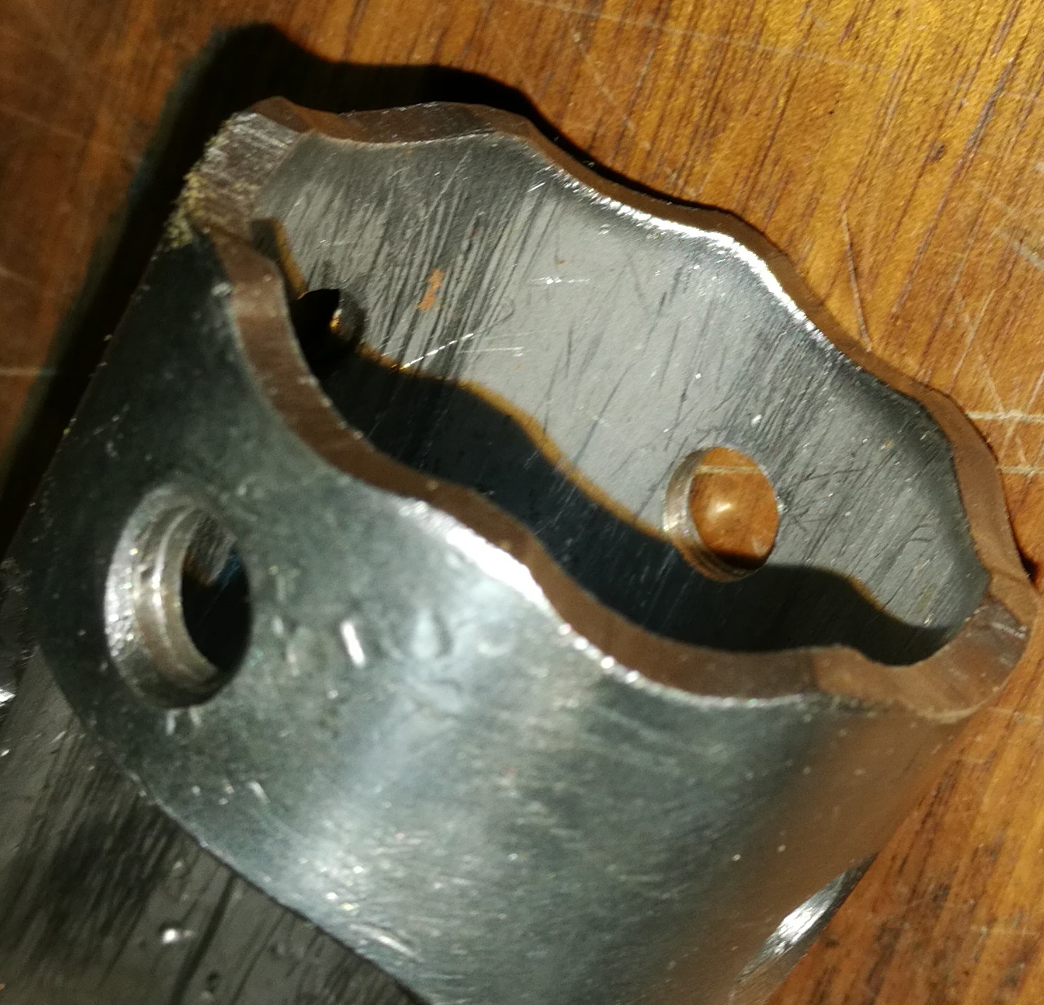

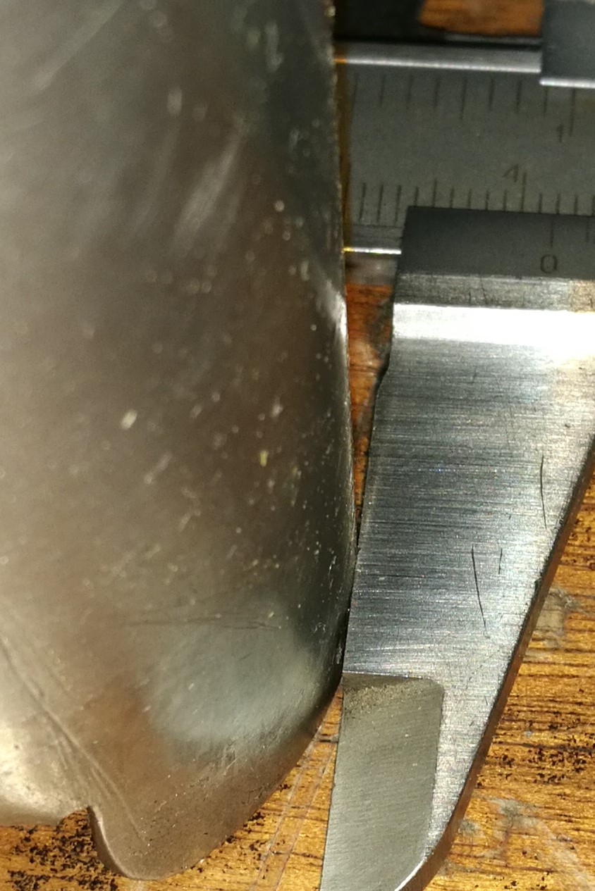

Je suis parti d'un bout de tube de diamètre 42 mm externe / 36 interne. On ne peut pas prendre beaucoup plus épais que 3 mm de paroi de tube car le diamètre externe devient génant: le poussoir doit passer entre le ressort et le rebord/portée de joint de couvre culasse
Ce tube est donc idéal!
Hauteur totale du poussoir au bas des jupes: 82 mm
Pour la mise en forme des jupes et des rebords d'appui: deux coups de disqueuse à vue de nez puis martelage en s'appuiyant sur un tube interne de diamètre externe 35 mm: ca aide!
Après ca c'est du limage faconnage, vous remarquez que les épaulements/rebords d'appui forment une ouverture circulaire assez généreuse, c'est recommandé afin de ne pas géner le passage des queues de soupapes...
L'utilisation est confortable avec un effort à fournir peu important pour compresser les ressorts.

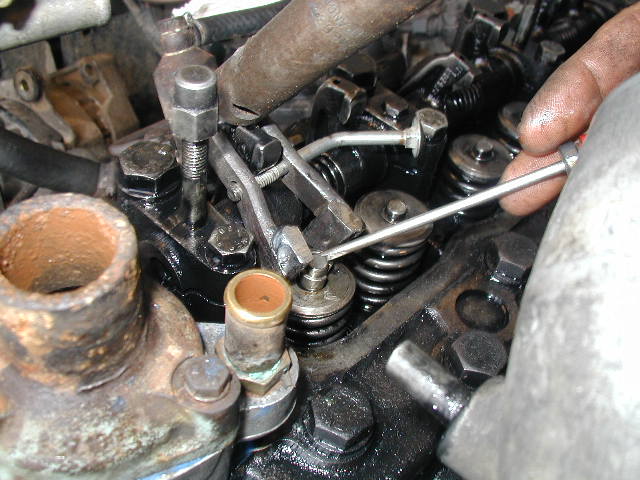

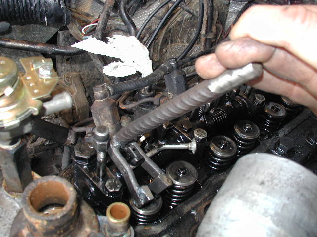

Salut ; L'outil que je me suis fabriqué , permet de faire ça sans démonter les culbuteurs !!
nomansland
Messages : 1745
Localisation : sud 77
Re: Comment changer ses joints de queue de soupape sans déculasser son TDI
voici des images !

nomansland a écrit : 02/10/2020 16:59 voici des images !
Très sympa! :sm6:
Si je comprends bien tu as fait un rajout qui vient se poser sur le culbuteur lui même? Tu enlèves les tiges et utilises les culbuteurs en somme?
Par contre ca ne marche que sur un Def, le tablier du Range n'autorise pas ce genre de système.
... ou alors peut-être si le levier (en fer à béton ici) est plutôt horizontal coté opposé, ce qui signifie qu'il faudrait le soulever pour compresser la soupape... là peut être.
TÖNÖ
nomansland
Messages : 1745
Oui , c'est le culbuteur qui me sert d'articulation .
