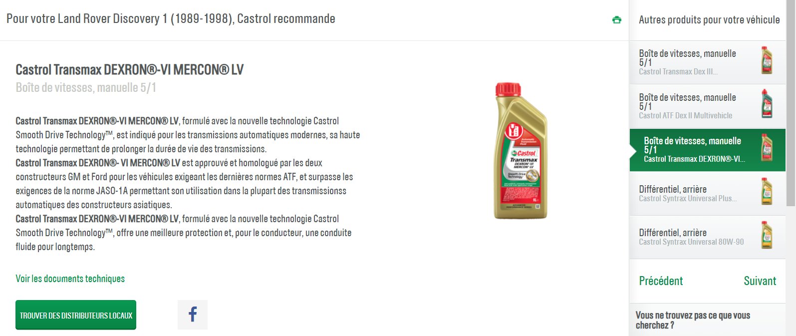

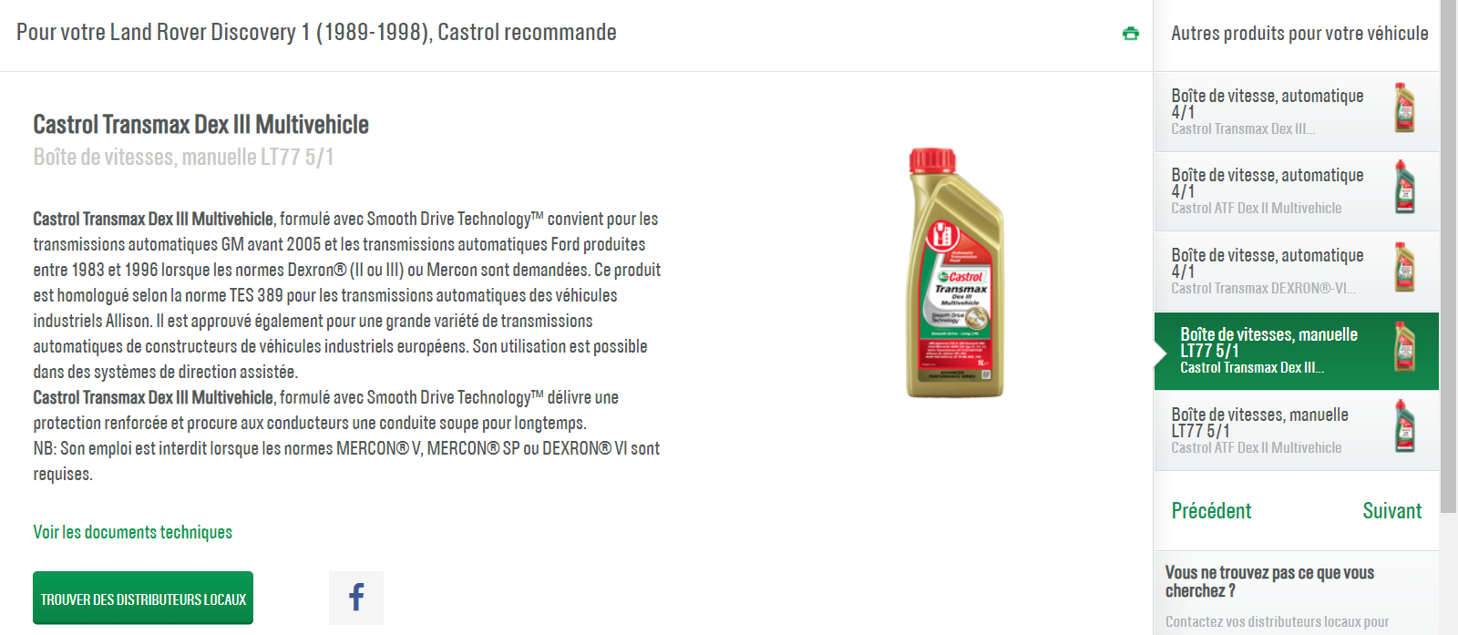

Concernant la BV, tu m'as mis le doute, je suis retourné voir le sélecteur d'huiles en ligne de Castrol.
Chez eux, il n'y a pas de Defender "Td5", c'est soit antérieur à ce modèle ou du Td4...
Donc je me suis référé à 2 modèles "frères", le Disco 1 en BV5 "non LT77", donc R380 et le Disco 2 en BV 5 donc R380.
Voici les résultats du sélecteur pour ces deux BV :
Disco 1 :
Disco 2 :
Le sélecteur est disponible ici :
https://applications.castrol.com/oilsel ... land-rover
Qu'en penses-tu ? :?:
PS : à noter que pour le Disco 1 300 Tdi, ils ne connaissent pas la R380, seulement la LT77 :
Modifié en dernier par BoZ le 19/11/2020 20:38, modifié 1 fois.
Messages : 14027
Re: Equivalences CASTROL pour Defender 110 TD5 de 2001
BoZ a écrit : 19/11/2020 19:43 Qu'en penses-tu ? :?:
Pas grand chose, car je n'ai jamais trouvé la spécificité de la MTF94. Donc donner une équivalence m'est difficile.
