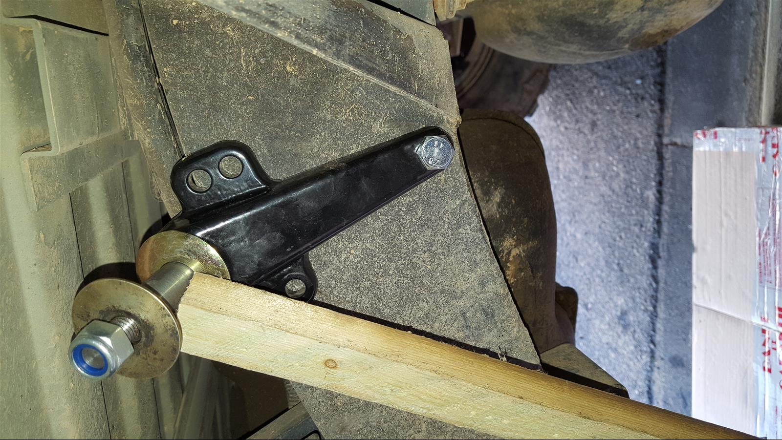

Support amortisseur arrière référence
Le support supérieur d'amortisseur est facile à changer et très bon marché chez les dealers anglais :
Dans les 13 euros ici : https://www.paddockspares.com/bracket-damper.html

RR VM 1992 a écrit : 23/11/2020 16:24 Le support supérieur d'amortisseur est facile à changer et très bon marché chez les dealers anglais :
Non je n'ai pas de jeux entre le tube métallique au centre du diabolo et l'axe du support (de ta photo )
