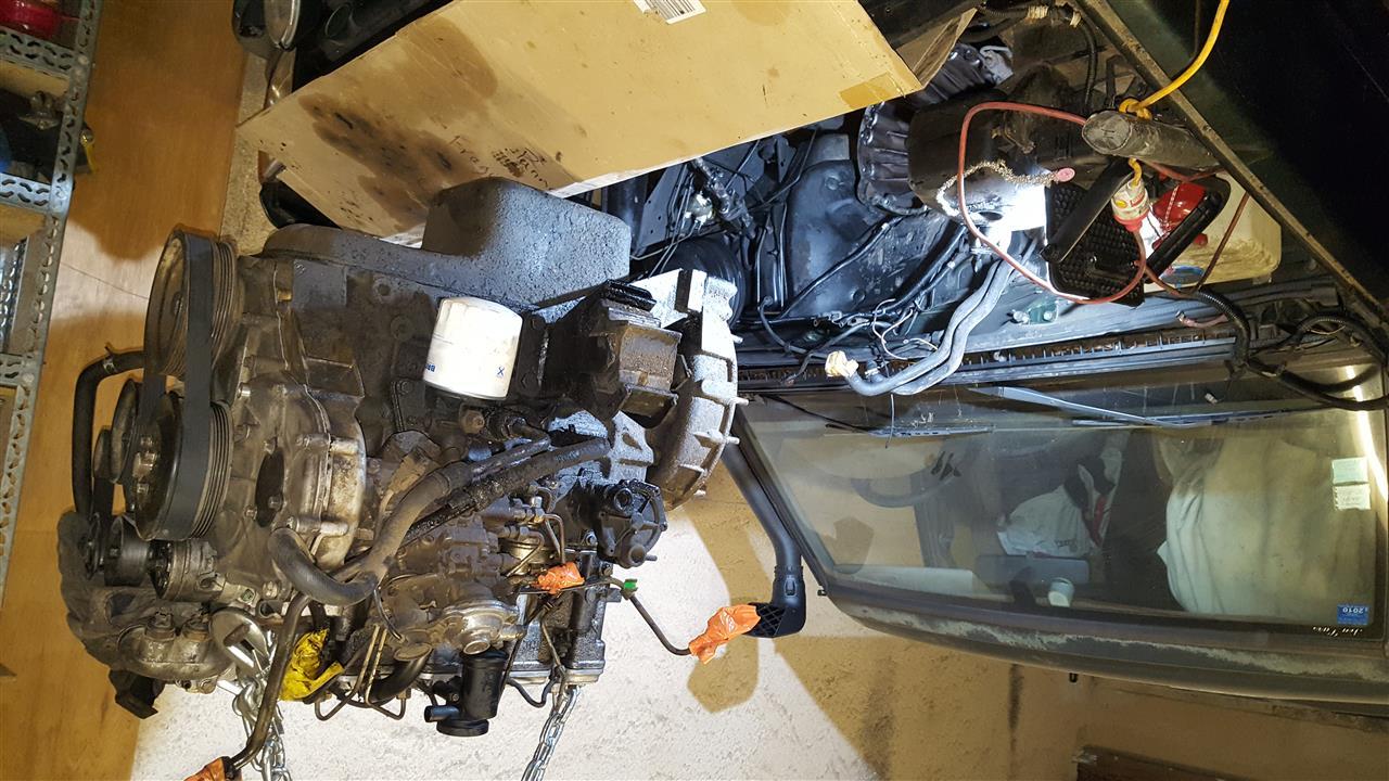

Pour sortir les moteurs sur mes Disco j'utilise une chèvre de levage avec un palonnier pour équilibrer :
