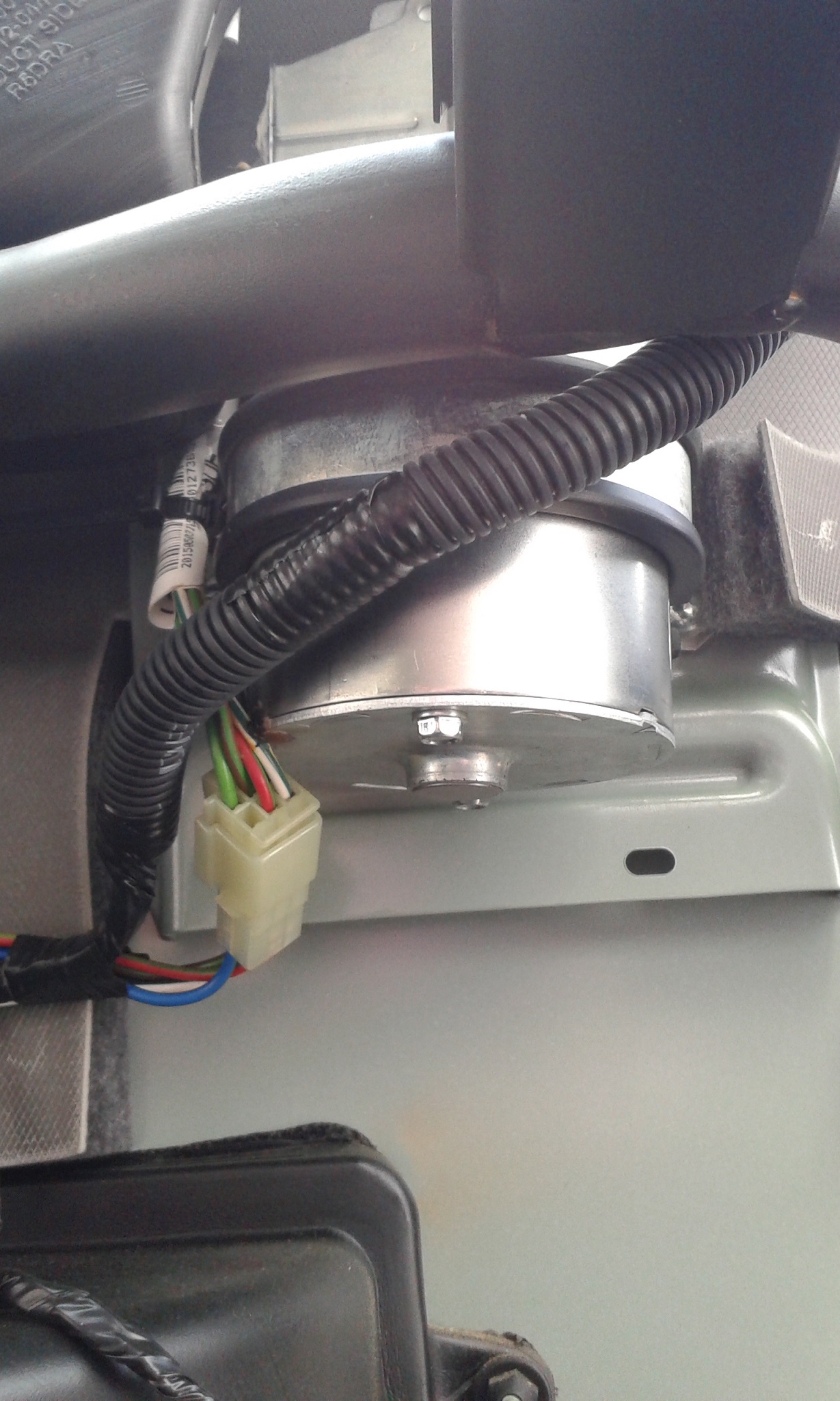

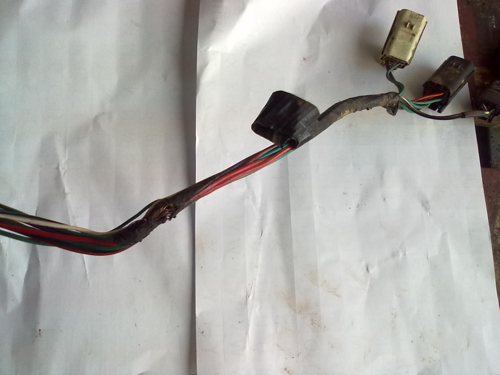

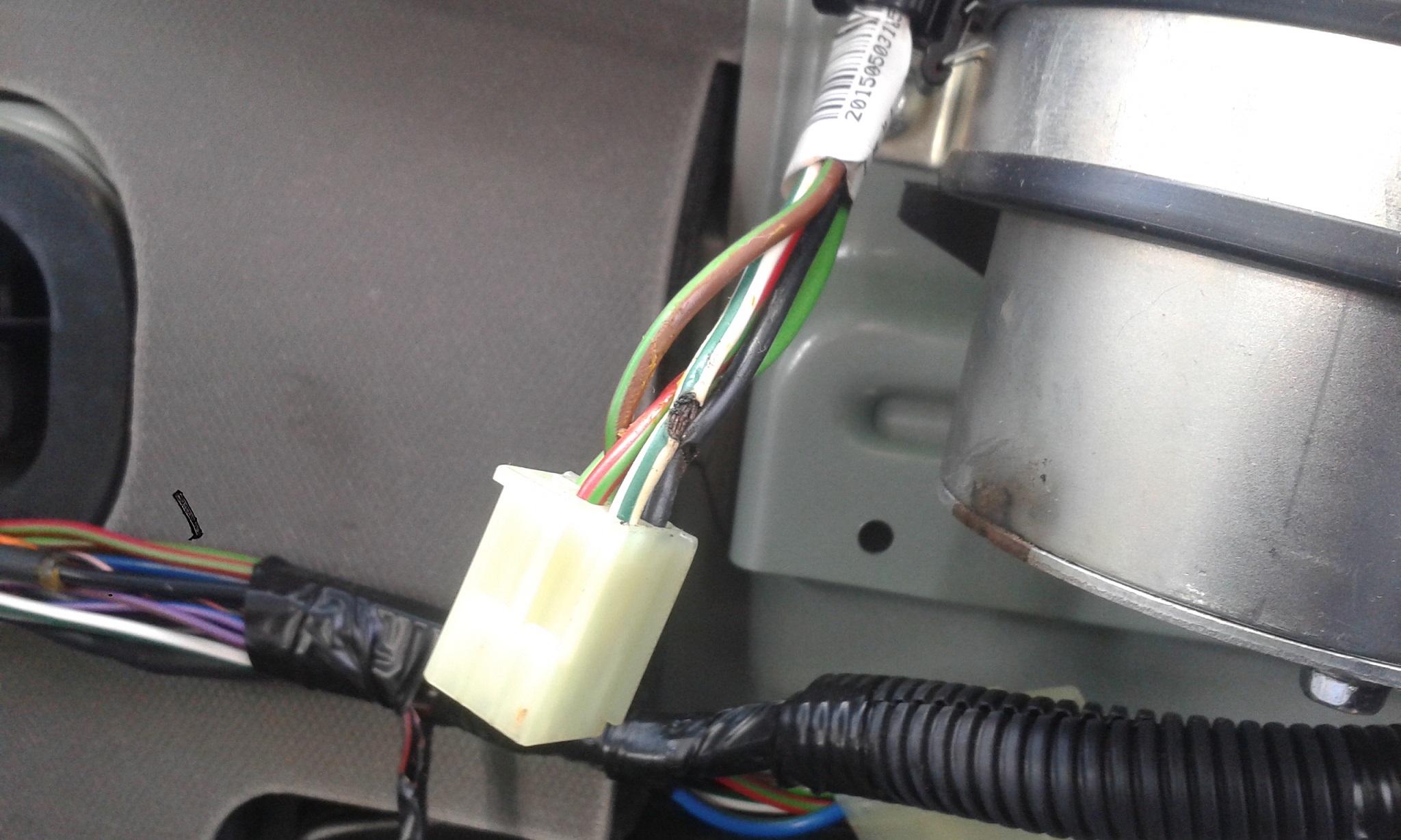

Pour exemple des dégâts je te met deux photos pris sur mes Def avec des fusibles qui s'évaporaient:
Sur le Td4 le moteur d'essuie glace
Sur le 300, le faisceau qui descend le long du tablier

Pour ce qui est du faisceau électrique cramé cela à duré plusieurs années où j'ai cherché en vain et à plusieurs reprises j'avais demandé à mon mécano de me trouver le pourquoi du bazar des feux ar et des fusibles qui sautaient de façon aléatoire. C'est un jour en passant dessous que j'ai constaté un peu de "vert de gris" sur le faisceau qui paraissait bien avec le scotch propre à vue d'œil. sauf que s'était usé coté tôle au niveau de l'angle du tablier où il frottait. Lorsque je l'ai débranché et déplacé le faisceau, j'ai vu le point cramé guère plus gros qu'un brulure de cigarette, mais une fois le morceau mis à nu, tu vois les dégâts :sm4: Et s'agissant du faisceau qui part derrière il faut le retirer du châssis pour bosser proprement. J'en ai profité pour le ré emmailloter avec du scotch neuf, ce qui m'a permis de me rendre compte qu'hormis le point d'usure les fils étaient en bon état de conservation, encore souples et pas usés. Seule l'extrémité AR derrière le feu (c'est un 130) qui baigne régulièrement dans la flotte ou la boue nécessita un bon nettoyage. J'ai remplacé les fils cramés sur 20 cm et depuis tout fonctionne :sm2:
