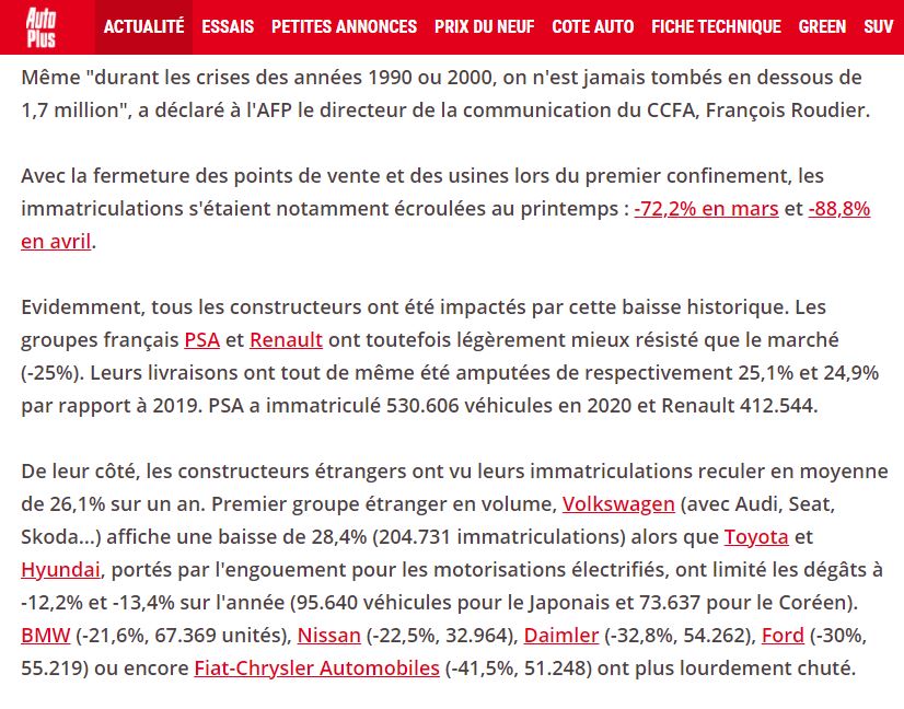

Le marché automobile en volume est revenu au niveau des années 1970 ; ce qui signifie que la plupart des constructeurs sont en dessous de leur seuil de rentabilité :
https://www.autoplus.fr/actualite/baiss ... 975-245902
La vente de pièce de rechange à prix fort est pour eux une bouffée d'oxygène dans un contexte de mutation à marche forcé vers l'hybride, l'électrique et/ou les moteurs à faibles émissions.
